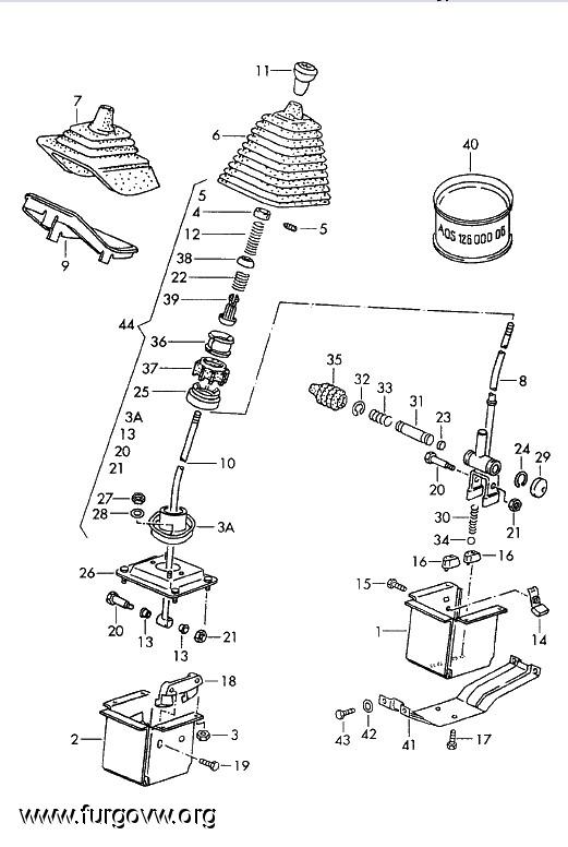

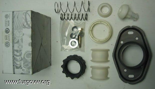

En el selector de marchas estan estan estos anillos, de teflon parecen algunos.. se los acavo de pedir a la casa; 57 pavos la broma!!!
Serian los del parentesis 44

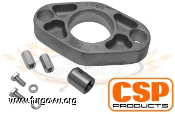

es un quick-shift acorta un 25% el recorrido de la palanca de cambios.
yo lo he probado en vw escarabajos y va de pm

eso lo estaba viendo antes......onde vacolocado eso? ;D

sonyharem
Va en la base de la palanca de cambio

creo que lo estudiaremos a ver que tal va jejejeje

Y cuánto decís que cuesta el quick-shift?? Realmente acorta sin dañar nada e igual de efectividad? Qué pasada!
Igual nos interesa a los T3seros, que tenemos dislocaos los hombros de meterlas (marchas).  ;D

sonyharem
yo ya lo he montado en escarabajos y la verdad que se nota, ya os contare....
