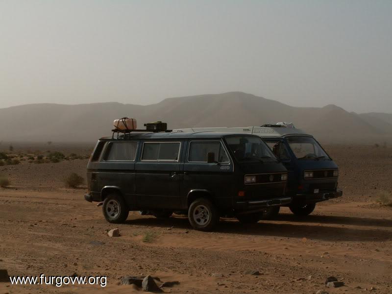

ooznak
las mías..
y te aseguro que llevan bastante traqueteo
urquattro
ooznak, tio ponte alguna foto mas porfavor, queremos ver que tal le sientan!!! .palmas

ooznak
alguna más habrá en mi galería ;)

urquattro
Cita de: ooznak en Enero 26, 2010, 22:07:22 pm
gracias ooznak por las fotos se agradece a la vista, se sale tu frago...4x4
Vive deprisa y muere joven para ser un bonito cadaver.
ooznak
gracias por los piropos ;) pero está casi de serie.. sólo he cambiado las llantas
