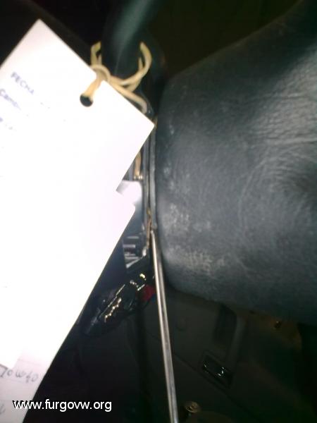

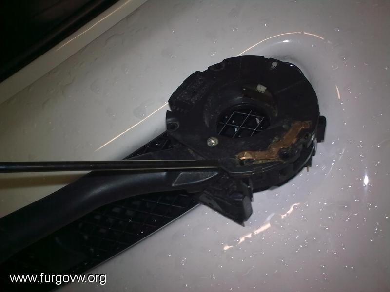

La pestañita en cuestión que nos toca los huevos a todos es esta (fijaos en la punta del destornillador):
Si retiramos el volante (es sólo quitar una tuerca, si tenéis airbag, importante quitar un borne a la batería y poner la radio para gastar la corriente que pueda quedar por el camino, o esperar 10 minutos)
Entonces veréis esto de frente:
Esta pletina que véis en la punta del destornillador, es la que roza con una chapa que lleva el volante en la base. Fijaos que tiene la punta gastada. Esta pletina pasa corriente al cláxon. Yo no eché ni grasa ni similares, simplemente limpié bien la zona de polvillo y demás.
Espero que os haya servido de ayuda.
Saludos... ;)

Cuando digo limpiar, me refiero tanto a esta pletina como a la chapa que está en la base del volante.

Muy buena la explicación vespaboy! Has tenido que desmontar el volante para explicarlo? Eso son ganas de ayudar y lo demás es cuento! Un saludo.

@Norton
Noooo!!
En su día puse tempomat y tengo esa palanca guardada. Si hubiera desmontado, habría sacado fotos mejores...
Me alegro que os sea útil. ;)
