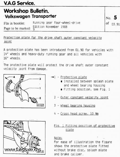

buceando en la carpeta que tengo "syncro" he encontrado esto, no tengo apuntada la fuente:

alguien me puede dar indicaciones? ... supongo que hay que soltar los frenos no?

Puff, no me acuerdo bien pero creo que no es difícil, pero engorroso; pinza y disco de freno fuera y la chapa protectora del disco... lo que no me acuerdo si se montaba con los mismos tornillos de ésta chapa o eran otros. Y en la foto de tu pieza, veo que no tiene taladrada nada más que la pletina recta... mira de solucionarlo antes de ponerla que luego se hará peor.

y supongo que según las instrucciones de arriba falta otro más  (lo del número 4)
igual hay que poner un tornillo más "largo" ?

Tornillos más largos no recuerdo... debe de ir con otros aparte

no se sujeta con la propia presión de la chapa protectora y demás?
Colorin
Pues ya no lo recuerdo, pero parece que sí:
Cita de: syncroman en Mayo 14, 2009, 06:48:00 am
Se sujetan con los tornillos M6 que aguantan la chapa que protege el disco.
En cualquier caso delante del tema se vé enseguida cómo vá, el caso es que para poner los tres tornillitos, tienes que sacar la rueda los frenos completos con la chapa protectora. Lo ideal sería aprovechar un cambio de pinzas, discos, rodamientos o algo así.... y mientras me los pasas que yo tengo algo de eso pendiente para esta semana... ;D

En el otro hilo parece que está hablado:
Cita de: syncroman en Mayo 15, 2009, 05:55:34 am
Hay que quitar el disco, quitar la chapa (va sujeta al buje con dos tornillos m6 de cabeza exagonal), se montan los ptotectores, luego la chapa que proteje el disco y ambos se sujetan con esos dos tornillos, (mejor unos un poco mas largos).
