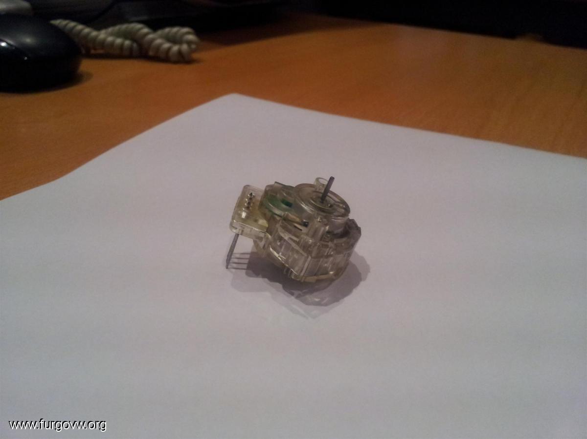

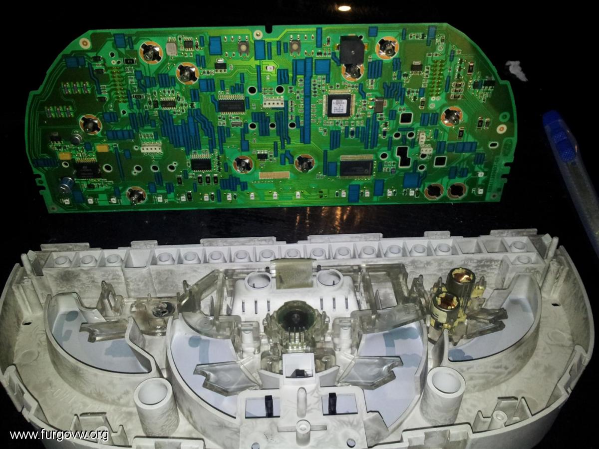

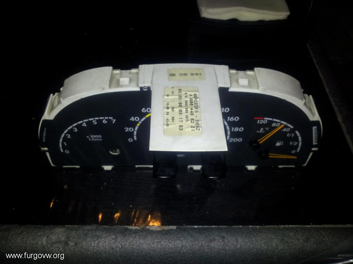

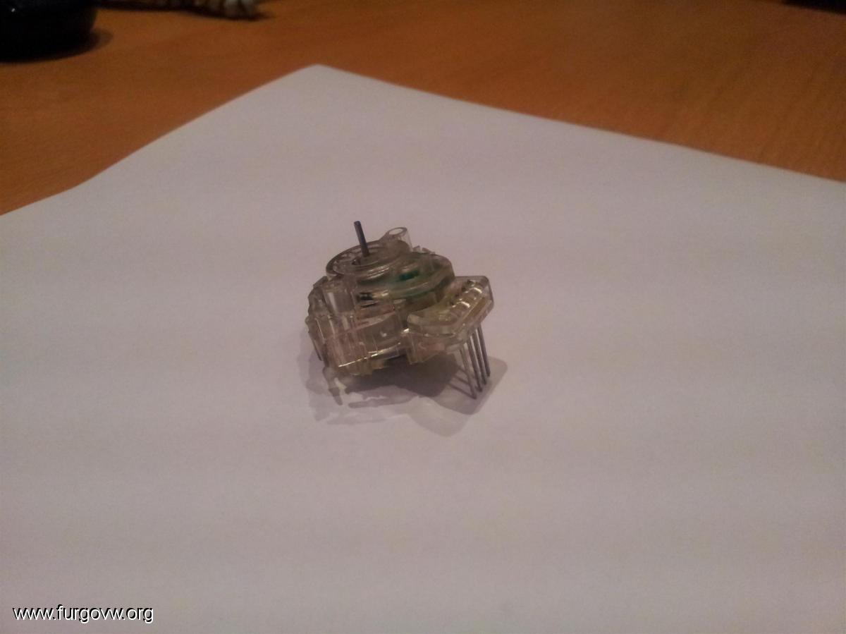

PzonAtomico
Así es el cuadro por dentro. Si tiras mucho, se despega el flat (como se puede ver en la última foto). El motor está sujeto por dos "palitos" de plástico transparente, que no son muy flexibles que digamos. A mí se me partió 1, pero funcionar, funciona. Cuando saques la tapa del motor, cuidado y observa como está colocado el muelle, que lo tienes que poner igual.
