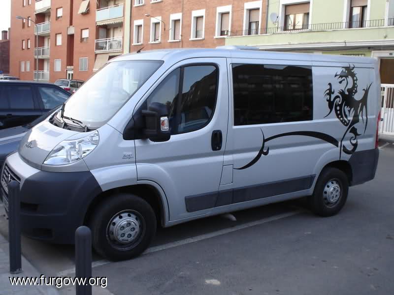

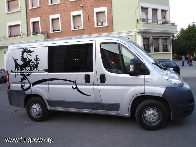

esta es nuestra furgo
nos la rotularon aqui en calatayud y creo que no salio mal de precio
