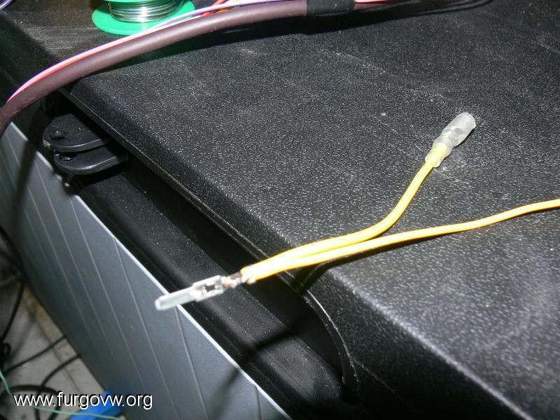

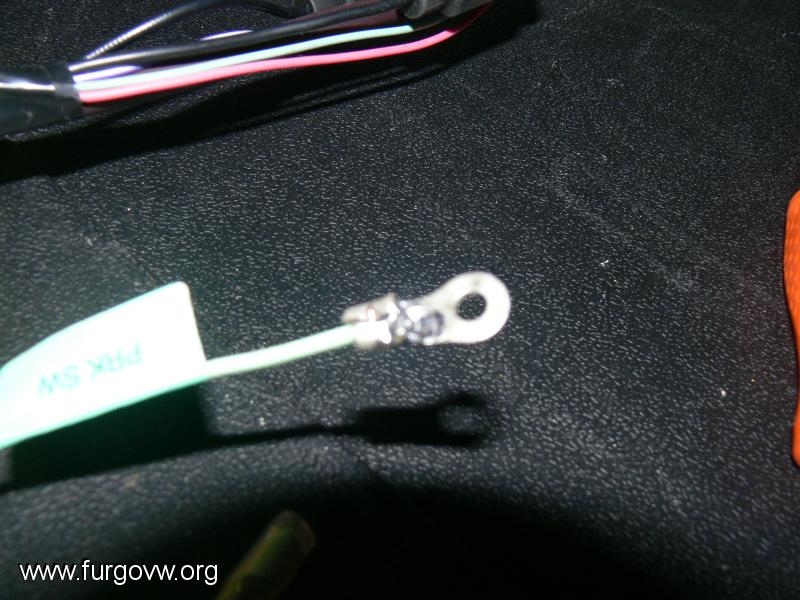

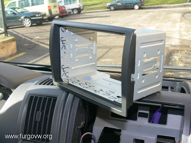

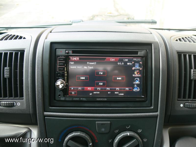

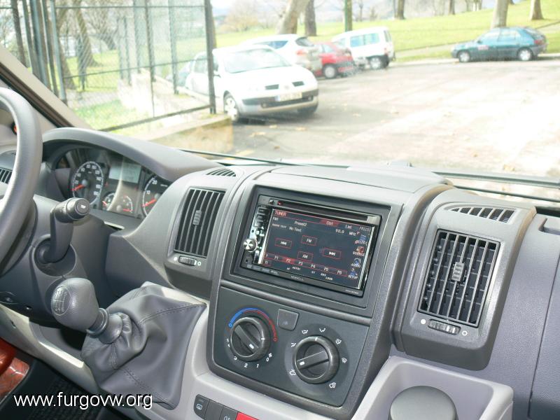

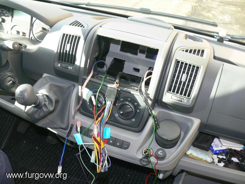

Hola, ayer estuve montando el equipo Doble din en la furgo.
Es un Kenwood con navegador oculto y manos libres tambien oculto.

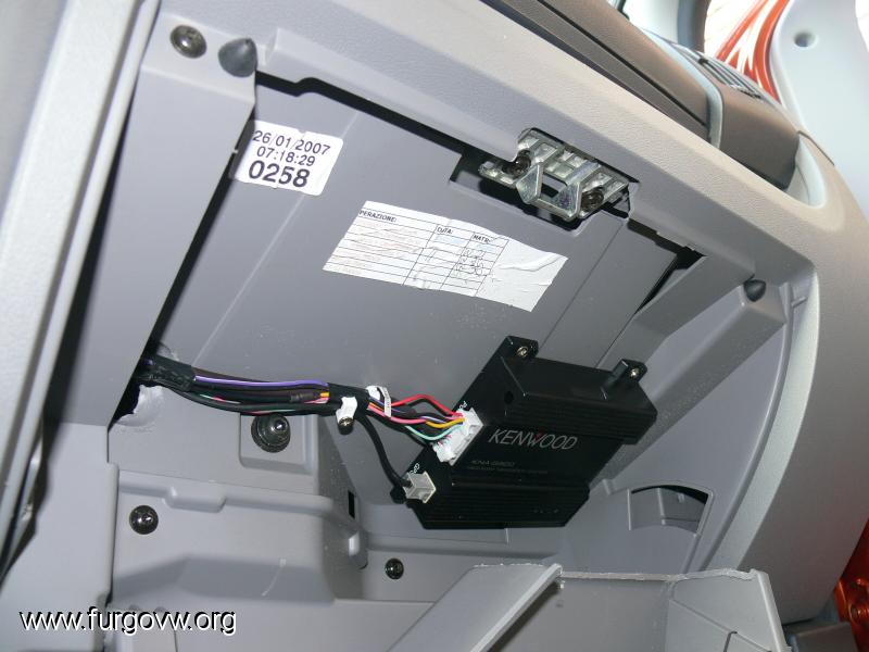

No tiene mucho misterio el montaje, la mayor complicacion puede ser el localizar un sitio para meter el navegador y el manos libres.

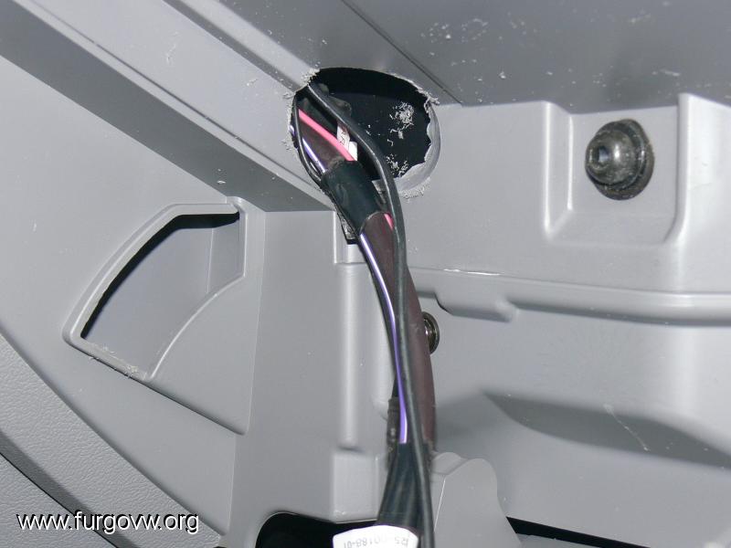

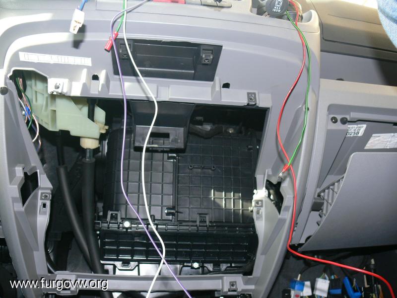

En mi caso fue en la guantera para poder acceder en el futuro a posibles actualizaciones de cartografia.

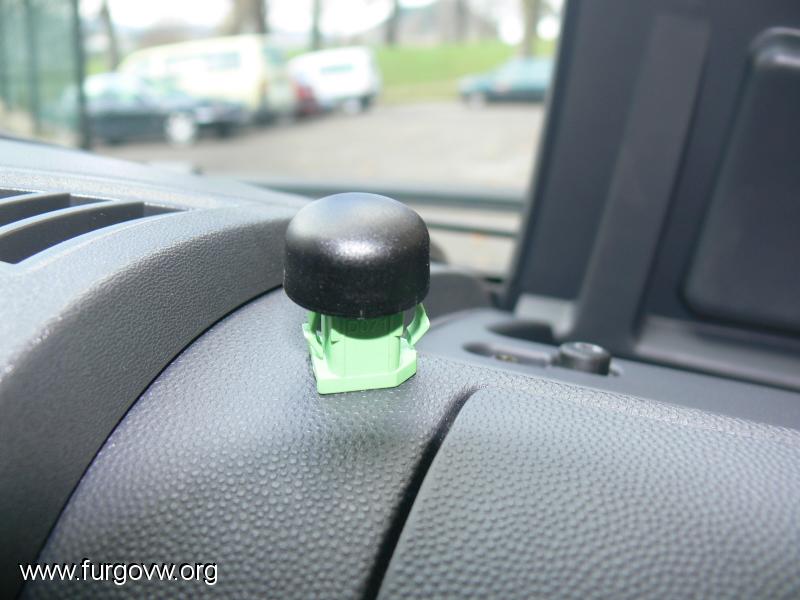

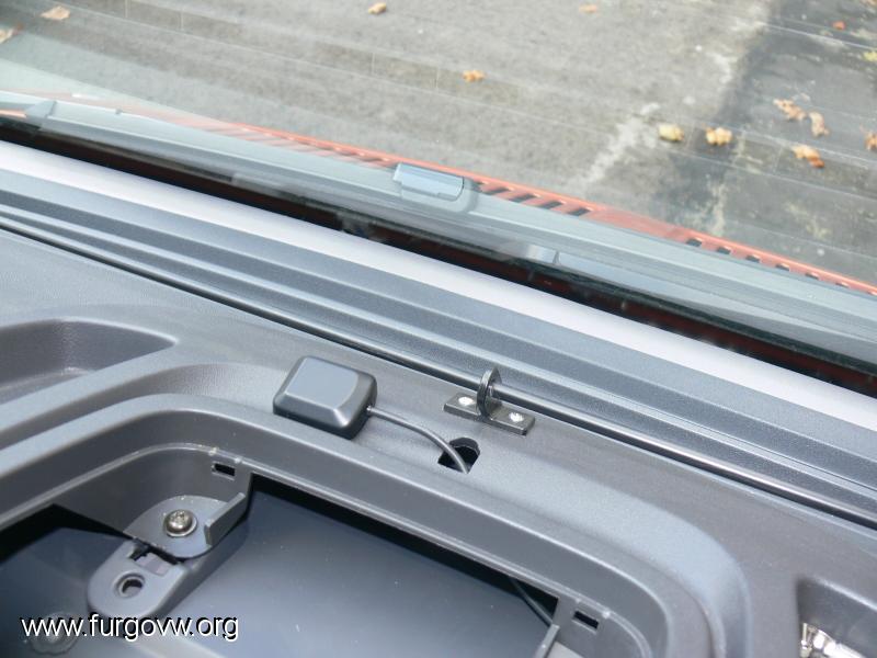

En las Ducato 2006 en adelante tenemos un agujero en el salpicadero ideal para pasar el cable de la antena del GPS, lleva una especie de tapa que sale tirando de ella quedando el agujero al descubierto.
Vamos con las fotos que es lo que mas "dice" del brico.

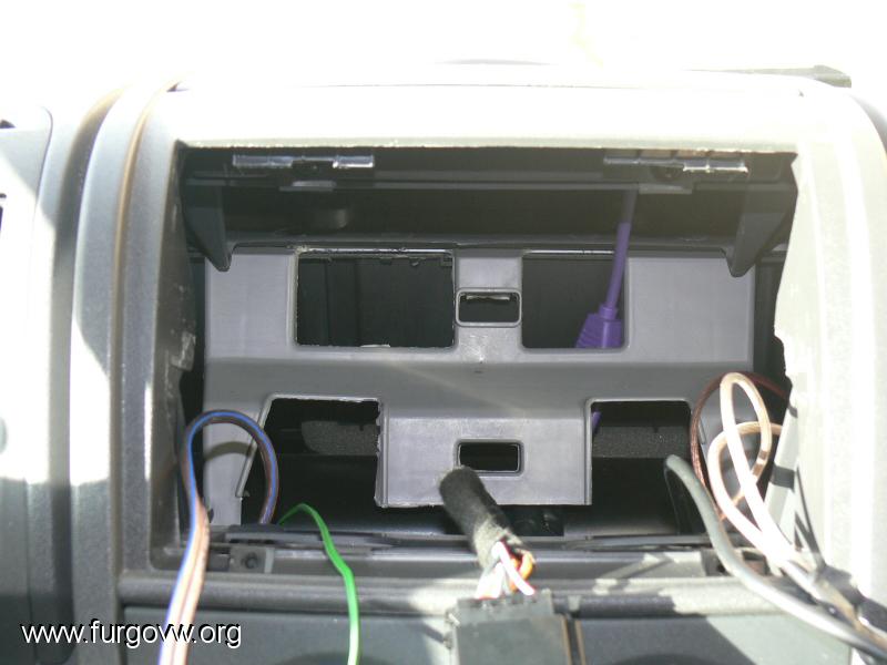

Hola pronillo, esta semana me llega un doble din para mi furgo y tengo algunas dudas.
.- El hueco tiene una patillas o alguna movida que hay que cortar, verdad?
.- Como se suelta la tapa esa superior y la pinza esa rara que va delante?
