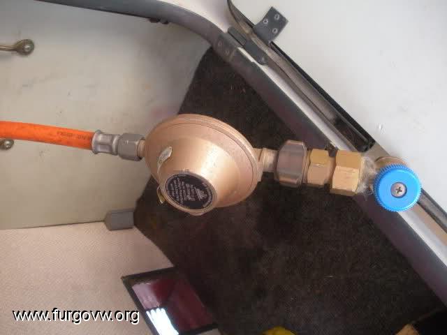

Estoy leyendo este hilo y yo tengo problemas con mi instalacion de gas y quiero pillar un regulador de 50 mbar, pensaba buscarme la vida con alguna pagina alemana pero si hay por aqui mucho mejor.Este es mi regulador
Si es como el tuyo dime como lo puedo comprar aqui
Gracias :)
