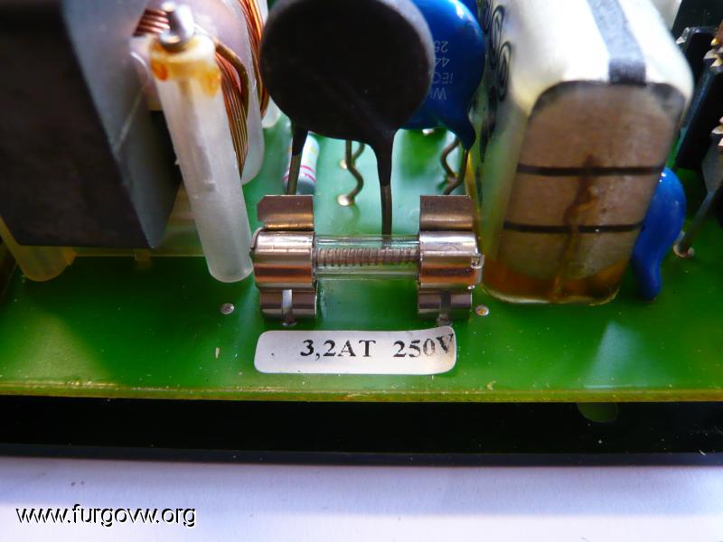

He abierto la carcasa y he descubierto que uno de los dos fusibles menores estaba fundido. Cuando lo he visto, me he quedado más tranquilo, pensando en que sólo cambier el fusible y a funcionar. EL resto de componentes, a la vista se encuentran perfectamente, incluso al olfato nada parece oler a requemado.

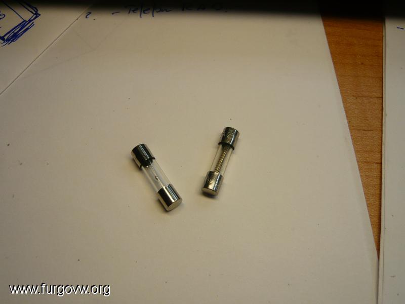

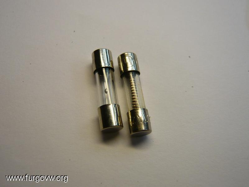

Ahora, el problema me parece que va a ser encontrar un fusible igual. En la propia placa pone 3.2 AT  250 V.  Era la 1 cuando tenía el fusible y corriendo me he ido a un par de tiendas de electrónica. En la primera no conocían ese tipo de fusible, y me han dado uno normal, en la segunda, me han dicho que que era un fusible lento y me han dado uno lento, pero no era igual, tenía una bolita en el medio.
El caso, es que he probado a montar 2 de estos lentos y los funde instantaneamente. Si pongo el original nuevo y cualquiera de los otros que he comprado, no se funden pero tampoco funciona, sigue sacando 3V.
Si mido tensión entre los bornes del fusible original, me da 230 V y en el otro no, no se si eso puede dar alguna pista sobre que tipo de fusible.
Ahora mismo sigo en casa de mis padres, donde tengo sitio para hacerle cosas a la furgo, mañana en mi casa subiré una foto del fusible en cuestión, a ver si me decís qué tipo de fusible es y dónde puedo conseguir uno similar.

Ya tengo las fotos, ahí van:
Esta es una general de la placa donde se observan dos de los fusibles a los que me refiero, y algo más arriba uno mayor que parece en buen estado.
Esta otra es un detalle del fusible que se conserva, con la leyenda que viene en la placa
Estas dos son detalles del fusible que necesito (el de la derecha) y otro que me dieron equivalente en la tienda de electrónica (izquierda) que no funciona.

Has medido continuidad en los fusibles?
Busca una tienda de electronica, pero de componentes electronico, ahi deberian de tener, ¿De donde eres?
Adeu
periko.iko
Pues estuve en una tienda de electrónica muy competente, donde suelo comprar todos los componentes del instituto. Total que vieron el fusible me dijeron que era un fusible lento, miraron la intensidad y la tensión y me dieron el de la izquierda, que también es lento. Pero si monto solo esos se me funden directamente.
Soy de Murcia, hay unas cuantas tiendas especializadas por aquí cerca de casa. De todas formas, si me recomiendas alguna en otro lugar para pedirlo online o por tlf....

Acabo de medir continuidad en el fusible que supuestamente está bien, y no me da continuidad. Ya no se si es un fusible especial que tiene mucha resistencia interna y por eso no da continuidad, o realmente es que aunque de apariencia esté bien, pues esté fastidiado y simplemente saltan los fusibles porque otros componentes estén mal....
