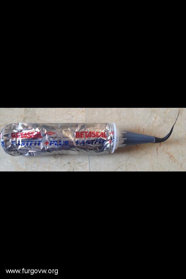

Yo la entrada de agua la soluciono con el mismo material que usan los montadores de lunas. Desmontas el plástico, lo limpias bien y desengrasas y pones un cordón generoso a el vierte aguas de plástico. Le pones unos apoyos para que mantenga su sitio y listo. Tener cuenta que las lunas delanteras y traseras simplemente van pegadas con este material que se transforma en una goma que luego hay que cortar con cúter para desmontar lunas. Vamos que no se va ni frío no calor.
roper
se puede saber donde compras ese material  ??? hace mucho tiempo que has hecho la reparación  ???
