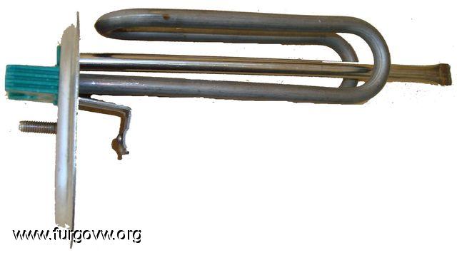

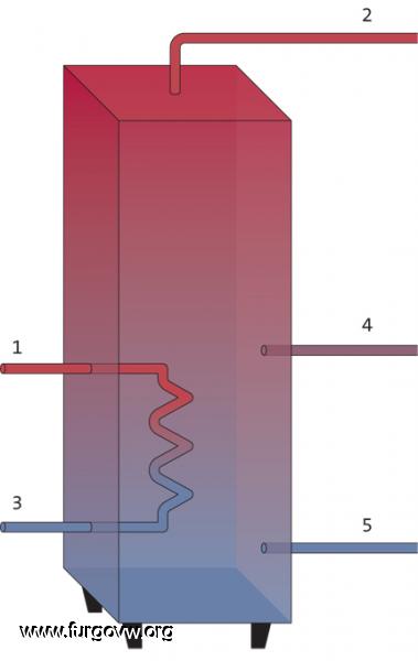

Pues sigo dandole vueltas a la mollera y se me a ocurrido otra forma, a ver que os parece esta idea.
Haciendo un depósito el  cual se pudiera utilizar para calentar el agua, y a su vez también pudiera servir para tener agua en caliente para usar en nuestras duchas o el uso que queramos.
y calentar esa agua en el interior del depósito con una resistencia eléctrica de 700 w aprox a 220V
para luego pasar de algun modo el agua caliente por un minirradiador adaptado, el cual nos diese calor dentro del habitáculo de nuestras furgos
¿como lo veis?

dany.harley
La idea teóricamente valdría, pero solo teóricamente. El calentar agua de manera eléctrica es viable siempre que tengamos el motor en marcha ya que el consumo eléctrico de esa resistencia de 700 w es de 58.3 ah. lo que te te tiraría a bajo a batería al instante. siento desilusionarte pero sobre el tema de la calefacción está todo hablado y todo pasa por una calefacción estacionaria.
si la furgo está muy bien aislada y pones sábanas de forro polar, un buena buena funda nórdica y en las peores noches una manta eléctrica pasarás sin problemas, pero si quieres calorcito en toda la furgo, piensa en ahorrar para la calefa.
