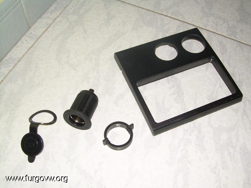

Ya se que es una pijada pero... he montado un connector de 12v extra en el tablero, justo al lado del mechero. La idea es poder cargar el telefono y tener conectado el gps a la vez.
Con una toma de estas de norauto de 5 euros y un ratito ya está.
Sólo hay que desmontar la carcasa donde va el mechero y el cenicero. Le hacemos un agujero a la medida de la toma que hemos comprado. Montamos la toma. Le empalmamos unos cables a los del mechero original de la furgo hasta la nueva toma de 12v y volvemos a montar.
La carcasa desmontada y agujereada y la toma de 12v nueva.

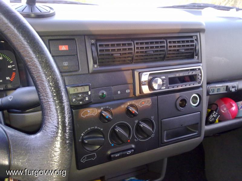

Resultado:

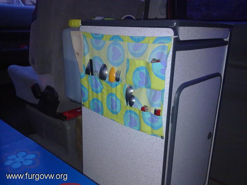

Después de andar un tiempo con un cuberteo un poco cutre hemos decidido hacer uno a nuestra medida, mejor dicho a la medida de los cubiertos y utensilios que llevamos en la furgo.
Este es el rtesultado:

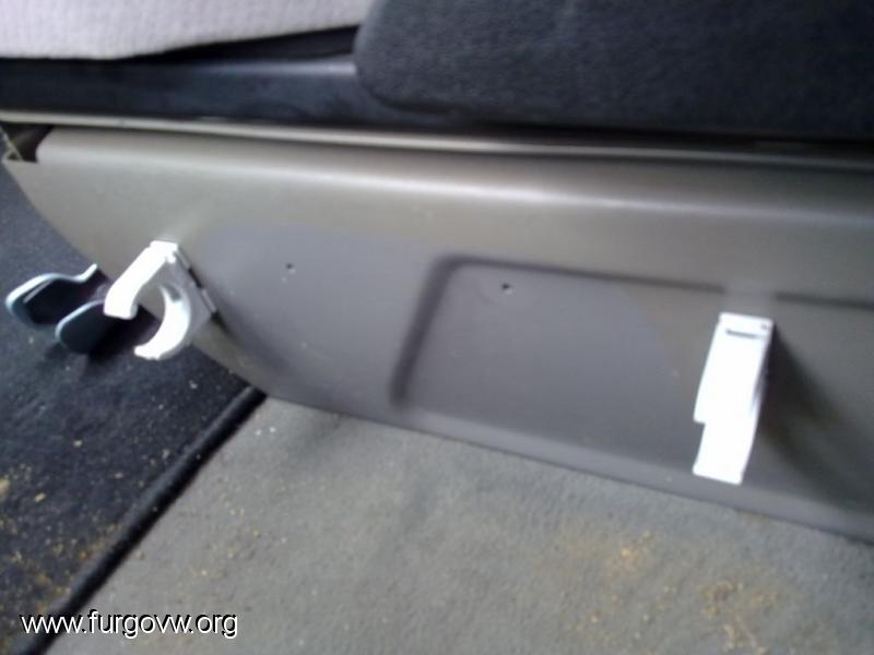

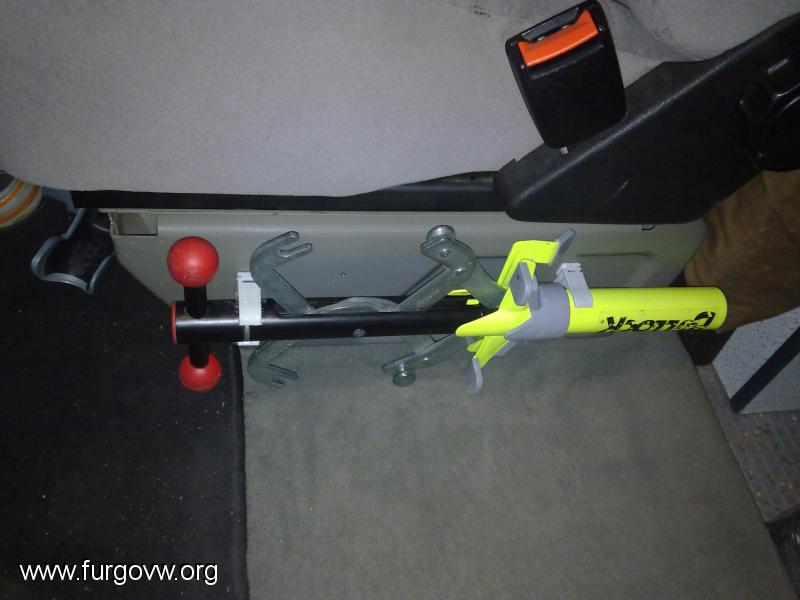

Después de llevar el Bullock durante un año dando tumbos por la furgo he copiado el brico del forero Alcasa para sujetarlo
http://www.furgovw.org/index.php?topic=189242.msg1966030#msg1966030
He taladrado la base del asiento delantero derecho y he sujetado unas abrazaderas de las de instalación electrica con tornillos pasantes y sus tuercas. El resultado es este:
Sin el Bullock
Con el Bullock

Algo sencillo para hacer kilometros con lo básico, si señor, me gusta, me gusta. Pero.. esa herramienta (el bullock) o lo que sea, para que sirve?? .confuso2
La vida es un viaje, al viajar... vives dos vidas.
xavierbf
El BUllock es un antirobo que bloquea los pedales y así evitar que se lleven la furgo en marcha  ;).
