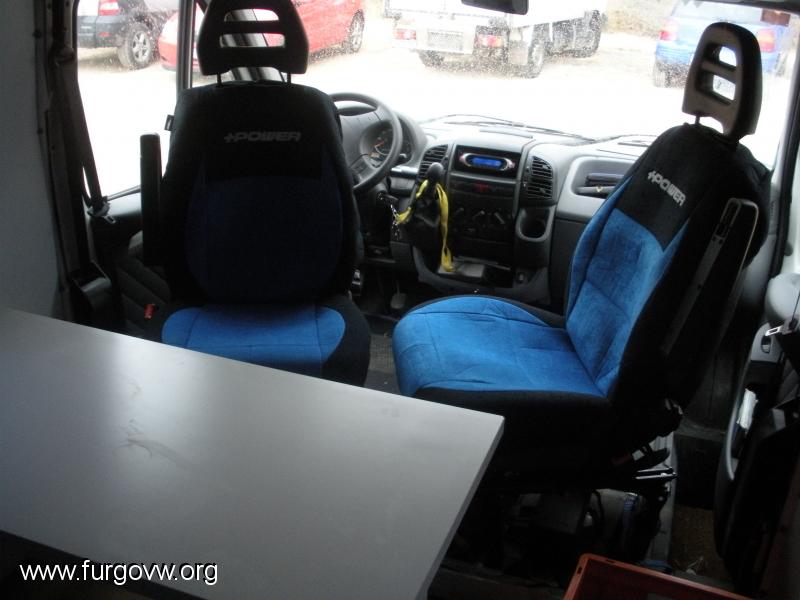

En estos momentos estoy en fase de cambiar el asiento doble del copi por uno individual y poner bases giratorias http://www.furgovw.org/index.php?topic=150974.0 cuando lo acabe tambien habrá fotos.

Me gusta mucho tu distribución aunque si antes llevavas la bancada-asiento corrida detrás de los asientos delanteros y ahora pones estos giratorios pues supongo que entonces eliminarás esa bancada. Y si es así, no te queda mucha distancia entre los asientos delanteros una vez girados y la mesa?. Piensas adelantar las plazas traseras?.

Efectivamente desde que llevamos los asientos delanteros individuales y giratorios la bancada que comentas ya no existe. Con esta distribución podemos pasar de la cabina a atras sin salir a la calle. Pero los asientos traseros quedan un pelin lejos.
Cuando hicimos instalar los asientos traseros ya les comenté que hicieran 2 anclajes distintos, uno retrasado (el actual) y uno mas adelantado (en prevision de futuro) Pero con las prisas solo hicieron uno. Ahora estoy mirando si me pueden instalar unas guias con lo cual ganaria versatilidad ya que por ejemplo si me intereara llevar carga podria adelantarlos del todo... De moemento estoy persiguiendo varias empresas a ver si esto tira para adelante y de momento nos apañamos en comer con la mesa tal y como está.

A la hora de homlogar los asientos delanteros te pusieron muchas pegas, es que quiero quitar la bancada y poner dos asientos individuales y pasar de tres plazas a dos plazas, esto te lo hizo el mismo ingeniero que te hizo la homologación???

La modificación de los delanteros no está homologada. En principio tengo entendido que reducir plazas en un vehiculo mixto no es problema. Como todavia no he pasado la itv no te puedo contar nada. De todos modos conservo el asiento doble de copi de modo que si hay problemas son 4 tornillos... :)
