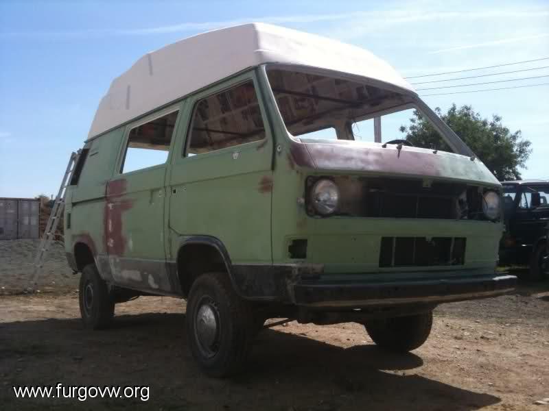

La leche. Vas a tener que guardar un bocata chorizo junto al gato, y si pinchas, te los vas a tener que tomar para poder subir y bajar la rueda del techo, ¡que son 25 kilos!
Por cierto que alucino con el recorte que metieron al techo ¡no queda nada del de chapa!

La verdad que si pesa la cabrona, pero con una buena escalerilla no creo que tenga problemas, y si no, al primer bote  ;D
El corte de la chapa si que es cojonudo si, en un paso chungo la furgo se me pliega...
Lo del techo yo no lo dudé, tuve el elevable en la T4 y la mitad de las veces por pereza no lo levantábamos, y realmente no es mucha la limitación con el rígido, 4 galibos...
Saludos!

no has pensado ahora que la tienes despelotada meterle un refuerzo ¿? una barra de lado a lado justo encima de los asientos... "enmarcando" el hueco central....

Y cual es el fin de esa barra? reforzar el techo? Quiza si vas a llevar la rueda, podrias reforzar justo la parte en la que pienses llevar la rueda o lo que sea, para poder meterle mas peso, no? O estoy diciendo gilipolleces por mi syncro-mono?  .panico .meparto
donvito
Justo esas ooznak  ;D Y aún así no te creas que me convencen, si estuvieran más cerca de los pilares...
Xaft esas barras están para que no se me pliegue la furgo como un barquito de papel, ya que se cortaron los pilares delantero y trasero. No creo que sea fácil que pase pero...
ooznak
siempre le puedes meter más ;) , en total ahí va la tabla de la cama no? y delante el "maletero" , no?
donvito
Justo, la cama llega más o menos hasta el refuerzo trasero, y el armario llega hasta el delantero. Ya miramos de moverlos o añadir más pero ya invadimos hueco, y es un problema por que yo tiendo a golpearme el craneo con cualquier pico que veo... Son unas barras de cojones, no creo que haya problemas (espero  :P )

Nooooo, más barras noooo! Que todavía me duele el chichón!  .loco1
Yo creo que el germano se lo pensó bien al ponerlas, no las puso cerca de los pilares que si no quedaba todo muy estrecho...

ooznak
pero luego no quedan ocultas con la cama y el "maletero" delantero ¿?
donvito
Quedan justo a ras, la trasera con la tabla de la cama, y la delantera con el armario, si las muevo ya me salgo y me quedo con menos hueco para estar de pie y me lleno la cabeza de chichones...
