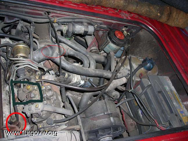

pues bueno señores,vengo de mirar la bomba de inyeccion,me dispongo a apretar el tornillo amarillo,ese del cuadrado marcado en la foto,a ojo de buen cubero miro y me digo es una llave mas o menos del diez,aun asi pienso,con lo que me esta perdiendo no debe de estar muy apretada,me dispongo a apretar con los dedos un poco y "sorpresa" el esparrago "roto",si señores el esparrago por el cual apreta la junta el tornillo amarillo de la foto partido.
ya puestos y muy cabreado miro la junta,y la cuestion es que no esta ni picada ni machacada la junta azul.
al grano:
ese esparrago sera de quita y pon,o va fijo??
seria por eso que no me cuadraba el consumo de gasoil que me decia el fulano que me la vendio??
y el tema mas importante,si el esparrago que rompio es fijo(que no se pueda quitar)que tengo que cambiar la pieza entera??
ademas viendo lo exclusivo de estos motores por los años que tienen,tendre que pedir la pieza a la vw.supongo.
vaya putadon,cago en... .joder,tengo un cabreo de aupa.

Cita de: gabifly en Diciembre 27, 2009, 10:06:13 am
hola si es por ahi por el recuadro por donde pierde, no te hagas problema, no tienes que llevarla a un bombero, pero tampoco lo hagas tu que te veo poco puesto en la mecanica, y a veces el detalle mas tonto se hace una averia gorda,llama a alguien que sea un poco manitas o sepa ver,eso lleva ahi una torica que no es redonda como las convencionales,vete con la ref de la bomba a un sitio bosch y que te den la torica de ese eje, que es el corrector de humos son de color azul, vale unos 7 euros,y solo te falta cambiarla, saludos

te comento: ese tornillo ya estaba tocado y bastante tocado,te lo digo por la experiencia que tengo trabajando con bombas de calefaccion y agua,no es normal que te quedes con la tueca en la mano haciendo el minimo esfuerzo.
aun asi voy a mirarle el esparrago a ver si es extraible,no obstante,no creo que se me arregle tan facil sacarle el resto del tornillo.
viendo lo visto no hay mucha diferencia entre esta bomba y una de agua,de las que yo montaba,no son similares,pero tienen partes parecidas.
la putada es esa,si no la rompo yo la hubiese roto el mecanico que me la hubiese mirado,que pal caso es lo mismo.
asi que mañana me lo tomare con calma a ver si le puedo sacar el maldito esparrago.

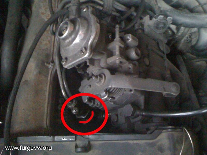

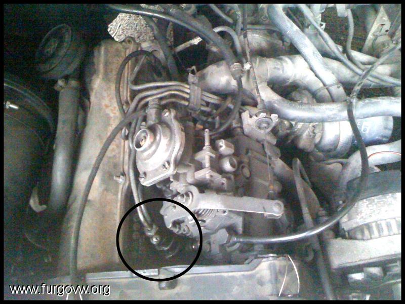

Hola a todos,  tengo un problema parecido, es más o menos donde le ocurria a Tibetano lo único que lo mio creoque  es debido alguna junta..
He sacado algunas fotos porque seguramente la lleve al taller la semana que viene con más calma lo único que queria quedarme algo más trankilo al saber que no se trata de la bomba de gasoil, si algunos me podeís echar un cable. La parte por donde sale liquido( Gasoil) me parece..por cómo huele, es la señalada en rojo.
Gracias por la ayuda

Where lo tuyo es el inyector

yo me aseuraria primero a poner un tubo de sobrante nuevo un tapon ciego antes de ,cambiar el inyector,y no se mas ke nadie ,solo te doi una opinion ke yo aria ,cambiar el tapon ciego por uno nuevo ,como lo llevas con un tornillo lo mismo es day
NachoT3
Efectivamente puede ser el tubito de goma que ves ahí, como dice Javi o la tuerca de la tuberia que le lleva al inyector y finalmente el inyector
Prueba con las dos primeras cosas

GRacias...de todas formas me pierde por la parte inferior del inyector, en la parte más baja cómo señalaba en la foto, me imagino que tendré que cámbiar el inyector entero.
