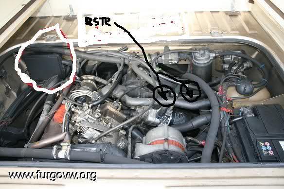

RAMOVIL
  Ese tubillo ¿no deberia de ir al carter del motor?.

duard
Cita de: RAMOVIL en Mayo 31, 2010, 03:33:10 am
A ver, yo tengo, el de la izquierda conectado a la admisión, si lo desconecto de la famosa pieza, y me acerco el tubo que viene de la admisión al labio me doy cuenta que sale aire al ralentí, y aspira aire al dar gas.
Después, la salida de abajo lleva otro pitorrillo igual, pero sin tubo conectado. Ese es el que dices que deberia ir al carter?
Por ahí me sale aire + aceite.

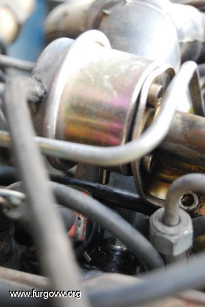

aqui tenéis la pieza con su tubito conectado en el lado izquierdo, i el pitorro sin tubo debajo. A mi el mecanismo no me funciona, dandole aire con un compresor si. A ver si es que si no esta el otro tubo conectado, no funciona...

RAMOVIL
Mayo 31, 2010, 20:12:21 pm #104 Ultima modificación: Mayo 31, 2010, 20:14:21 pm por RAMOVIL
Uys perdon he hablado de un tubo distinto, el tubo de la foto efectivamente debe de ir a la admision y es una asistencia a la alimentación en cuanto sube de revoluciones abre el paso para alimentar el tirón del turbo, osea crea un vacio y la menbrana tira del brazo roscado enriqueciendo la alimentación, darle un aceleron a la furgo y la barra roscada debe de moverse, para un correcto ajuste no debe de tener juego, pero el mayor problema es la rotura de la membrana.
  Duard no se mueve por presión sino por depresión al igual que el servo freno, es por la aspiración que se crea en el colector de admisión.
