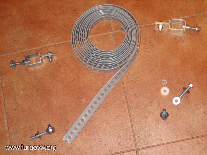

Para fijarla utilicé un kit de fijación compuesto por unos tirantes de acero y una tornillería en la que van dos tornillos de 8 con cabeza a modo de arandela donde los tirantes se anclan de modo fijo y 2 tensores mediante tornillo también de 8

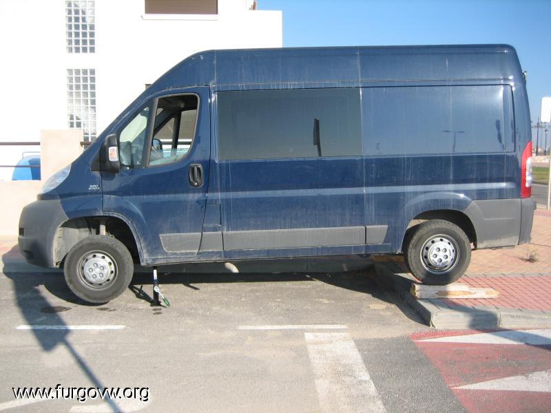

Como tendremos que trabajar debajo de la furgo y el depósito es algo voluminoso es conveniente disponer de un foso o un elevador. En mi caso, a falta de ambas cosas, solventé el problema construyendo unos escalones-rampa con tablones de obra que recolecté por ahí.

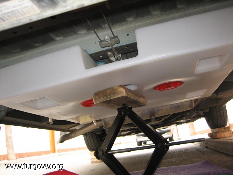

Una vez subida la furgo presentamos el depósito para definir su posición y comprobar que encaje perfectamente (esta foto es de más adelante y aquí la furgo la tenía subida en 4 escalones rampa de modo que la pude levantar en la puerta de casa y pude disponer de la herramienta eléctrica y además liberaba el gato para poder ayudarme con el en la presentación del depósito)

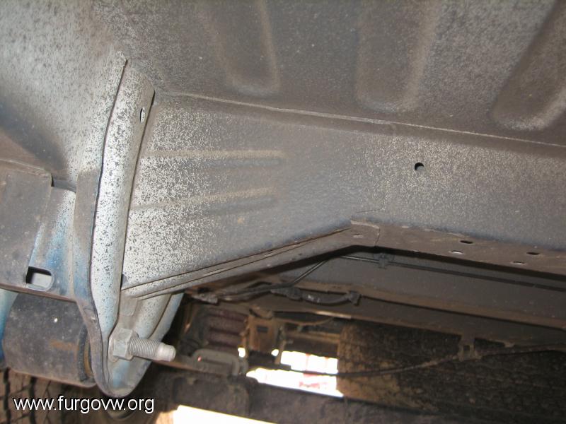

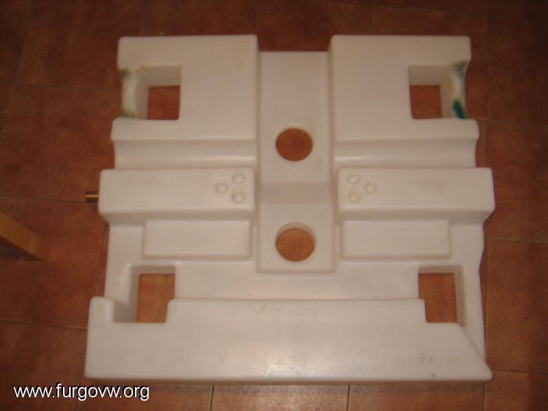

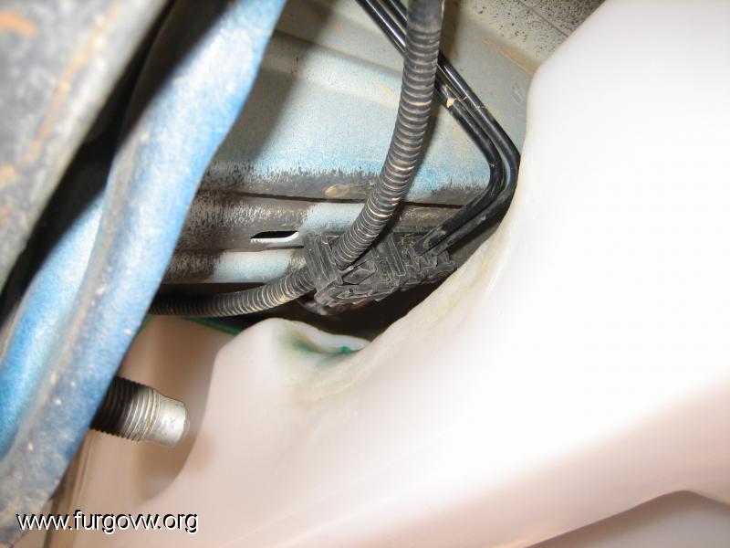

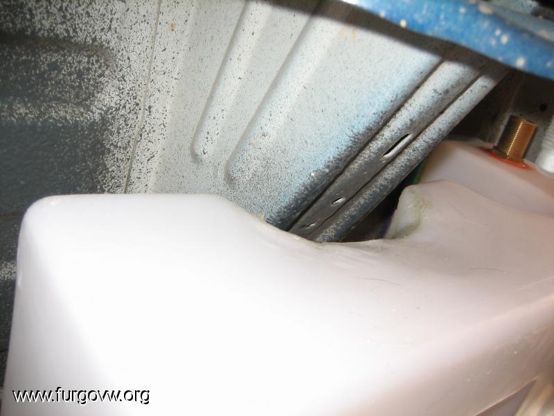

En mi caso me encontré con dos problemillas: en primer lugar que me tocaba con los tornillos pasantes que sujetan los asientos de las plazas traseras y en segundo lugar que me tocaba en los costados de la zona de atrás (ahora se apreciará en las fotos). Mi furgo es una L2 y creo que posiblemente el depósito está diseñado para la L3 y que es por esto que toca en esos puntos, que es donde anclan las ballestas de la amortiguación trasera. Ahí van esas fotos:

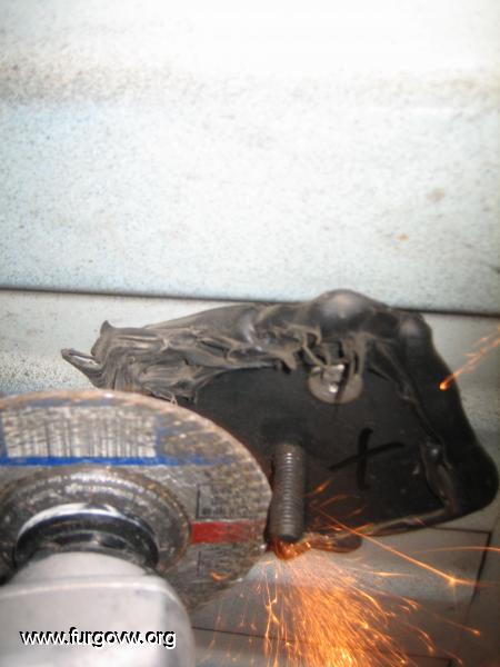

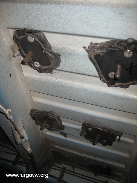

Una vez visto esto resolvemos los problemas surgidos; cortamos la parte sobrante de los tornillos de los asientos traseros

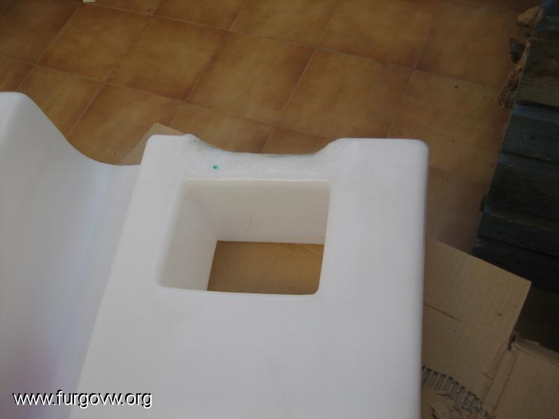

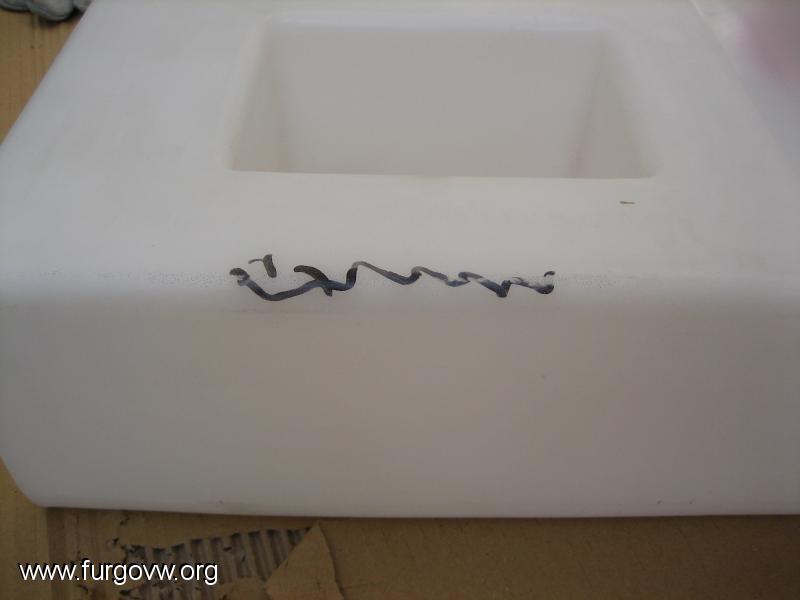

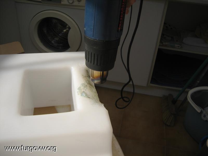

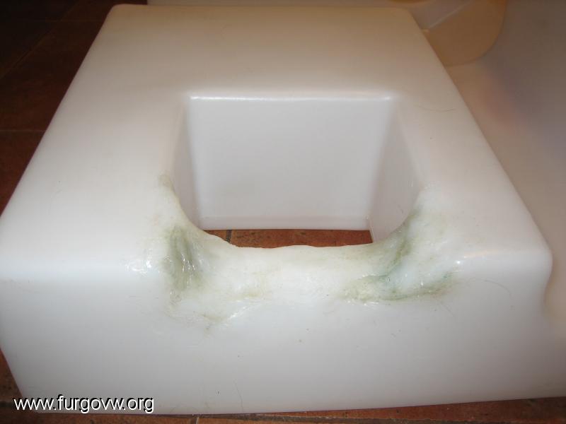

y rebajamos el depósito en las zonas donde nos toca con la furgo impidiendo que suba hasta su correcta ubicación; para ello utilizamos la técnica de Alcasa, es decir, vamos aplicando calor y ejerciendo presión sobre las zonas a rebajar

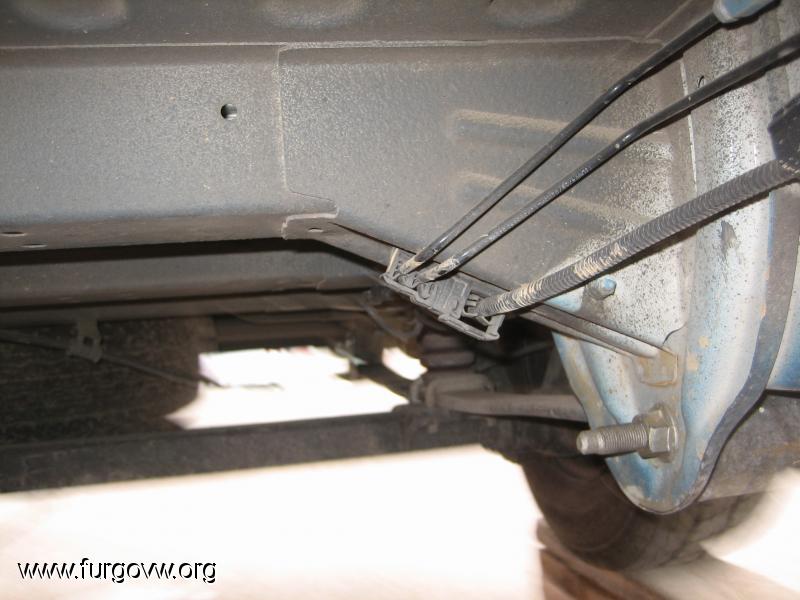

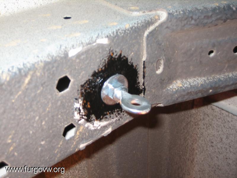

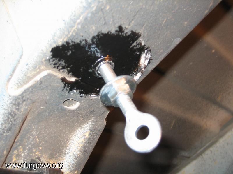

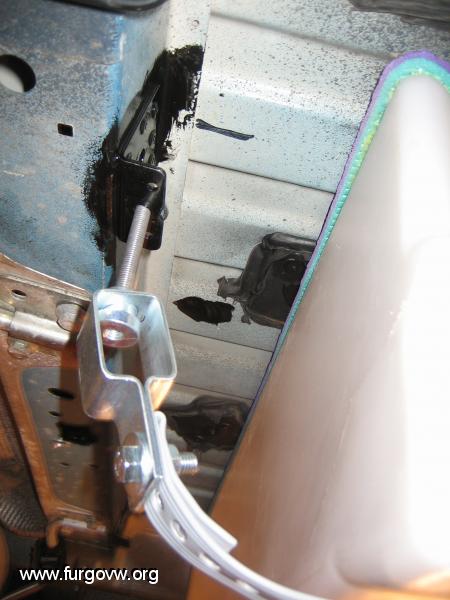

La sujeción fija de los tirantes la vamos a hacer falcando los correspondientes tornillos directamente al chasis mediante remache roscado para tornillo de 8. Para ello y ya que no tengo remachadora para remaches roscados de esa medida utilicé el método explicado por Clozano

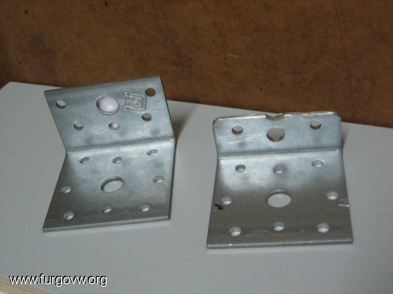

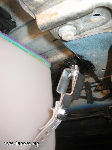

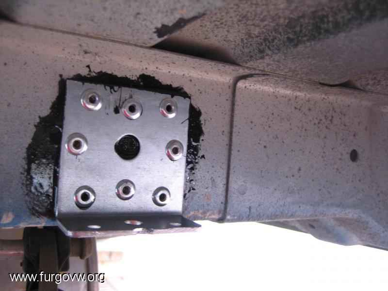

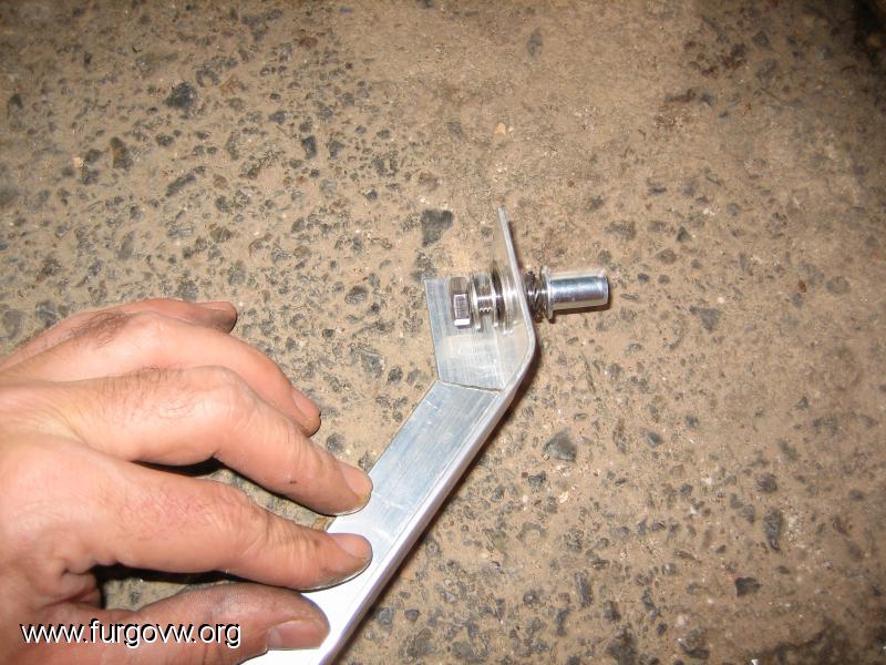

y para la fijación de los tornillos tensores fijamos previamente una escuadra en L (una muy fuerte que tienen en el Leroy) modificada según nuestras necesidades. Esta escuadra la fijamos mediante remaches normales del 5

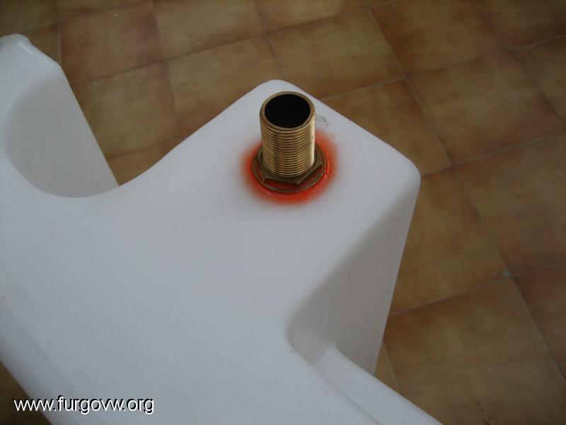

Aparte de los rebajes hechos antes por necesidades propias hay que ponerle los distintos racords de entrada de agua, de vaciado y de aireación. El depósito lleva en su parte superior unos orificios para poner directamente los racords atravesando la cubierta en unos puntos concretos pero en mi caso la salida de sucias la realicé por el costado derecho así que le he puesto el racord por ese costado
Así queda la vista general del depósito con los rebajes hechos y con el racord de entrada instalado

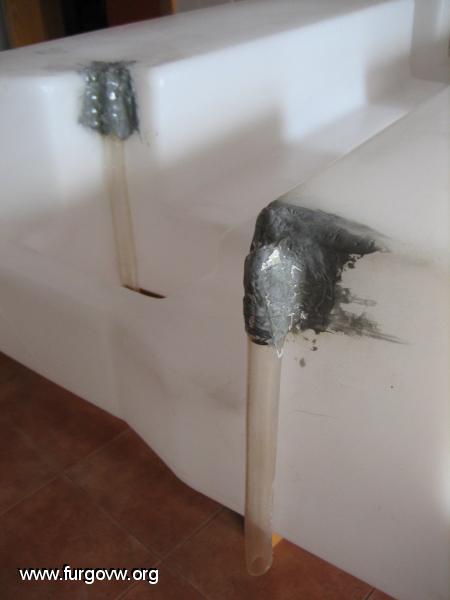

Le coloqué dos aireaciones (en 2 de las zonas más altas del depósito) mediante dos codos pasantes, unidos con soldadura plástica, y unos tubitos de prolongación para que si sobran agua lo hagan directamente al suelo

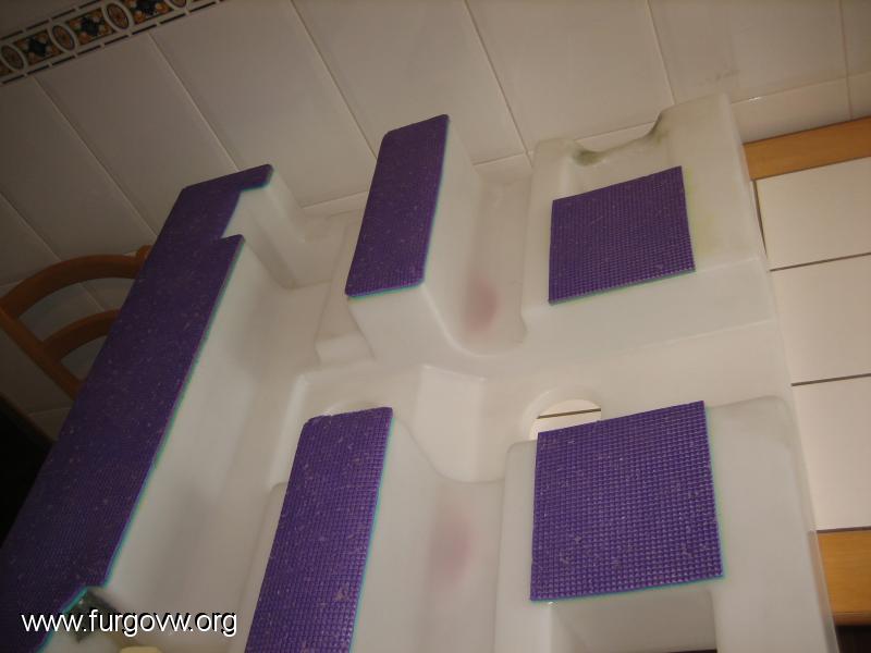

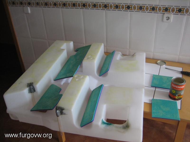

y por último lo aislé del suelo de la furgo pegándole con cola de contacto unos trozos de esterilla de camping (esto puede que sea innecesario pero a mi me parece conveniente para que absorva las vibraciones y favorezca el ajuste una vez apretado el conjunto)

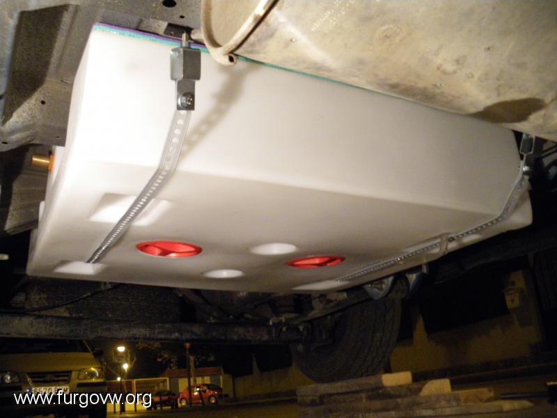

Primero volvemos a presentar el depósito en su posición definitiva con ayuda del gato y comprobamos que ahora no nos molesta nada ni nos roza en ninguna parte

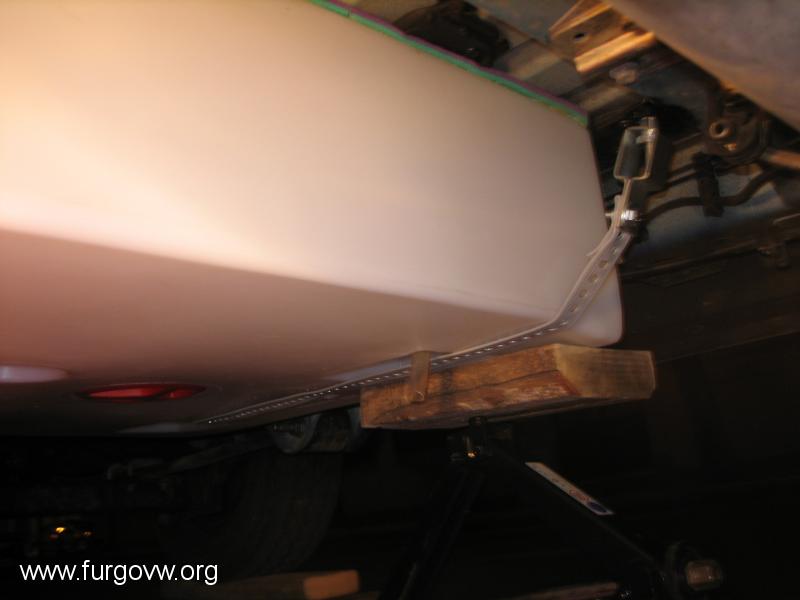

Luego fijamos la eslinga de acero al tornillo con cabeza a modo de arandela (no tengo foto) y en el otro extremo cortamos a la medida la eslinga de modo que nos ajuste en el punto más abierto del tensor para luego ir apretando progresivamente hasta tensar (yo para el tensado final me ayudé forzando el depósito con el gato en cada costado)
Y este es el resultado una vez colocado:

El depósito quedó montado definitivamente ayer por la noche porque empecé un poco tarde por la lluvia y con eso de que anochece tan pronto.... y he de decir que hasta el momento ha aguantado los 28 Km de venir hoy al trabajo; crucemos los dedos y recemos por que siga ahí  .meparto  .meparto. Bueno, en serio, espero que os guste y que pueda ser de utilidad a algunos. Un saludo y muchos Km de felicidad para todos.

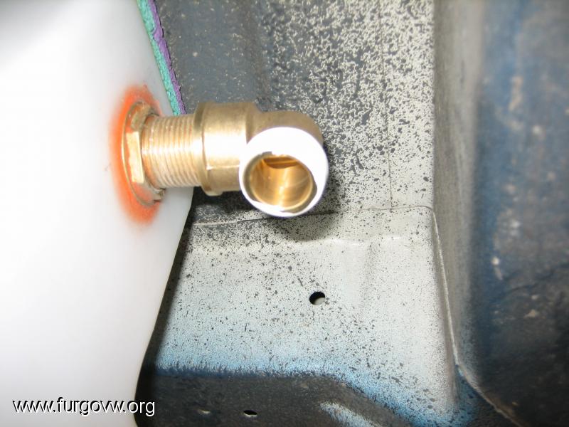

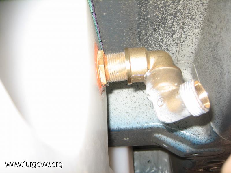

:) Hola a todos, os pongo unas fotillos que no tenía subidas del acople de las tomas al depósito, la entrada y la salida de aguas, primero de la entrada: al pasacascos que le puse al depósito (de 3/4)le acoplé 2 codos para poder librar una viga de los bajos y al codo pvc que instalé en el lateral bajo el fregadero le acoplé un racord macho macho (también 3/4) y luego los uní con una manguera que en sus extremos lleva conexiones rápidas, para poder desmontarlo con facilidad caso de que hubiera alguna obstrucción. Bueno, las fotos que se ve mejor:

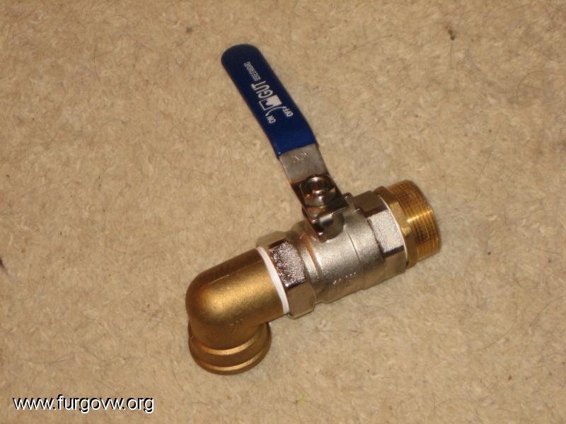

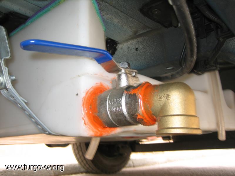

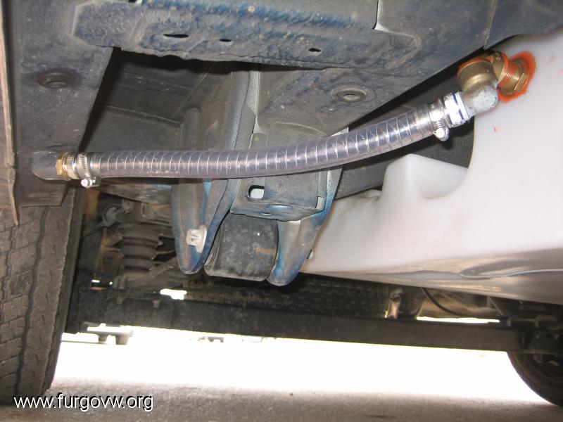

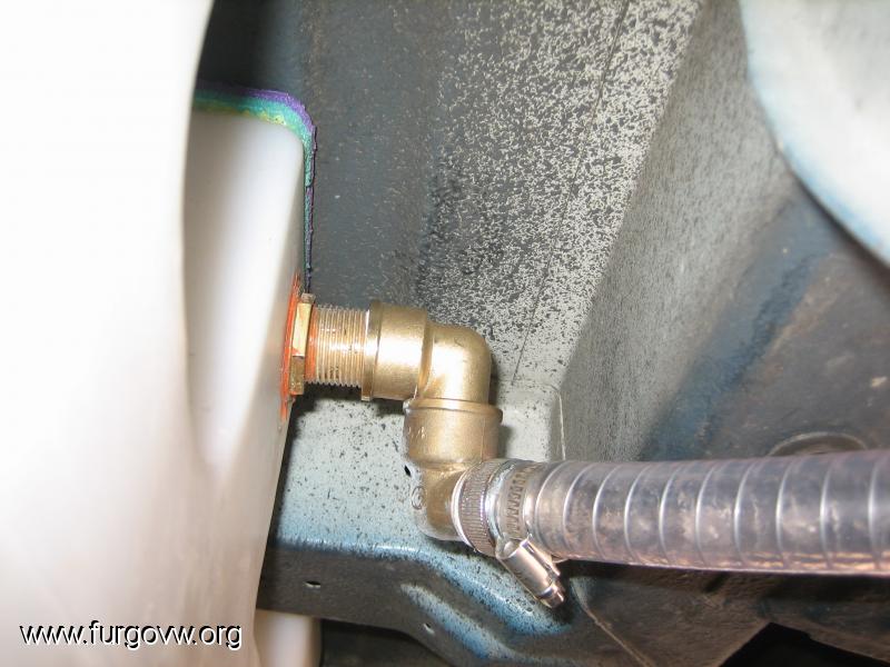

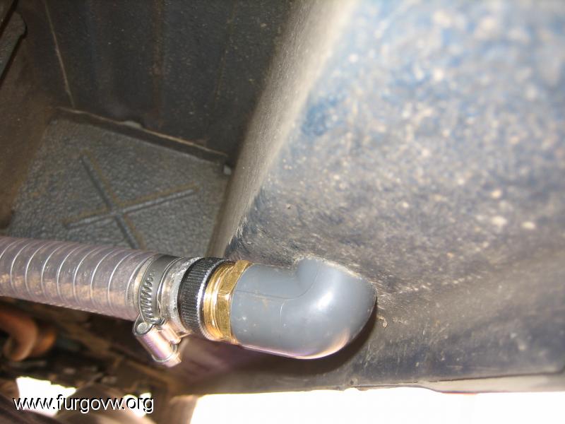

Y la salida: aquí, como no encontré un grifo entero tan gruesos y me interesaba poder desaguar lo más rápido posible le monté con un grifo de bola de 1 1/4 unido al depósito mediante un machón y poniéndo en el extremo un codo de la misma medida. Van las fotos:

  Las soldaduras frias de los tubos de aireación como están soldadas?   con cola de PVC?
Yo tenía pensado colocar unos codos de reimo rojos que venden para eso pero si es fácil lo de colocar esos tubos pues no se hable más.   Muchas gracias maestro.
