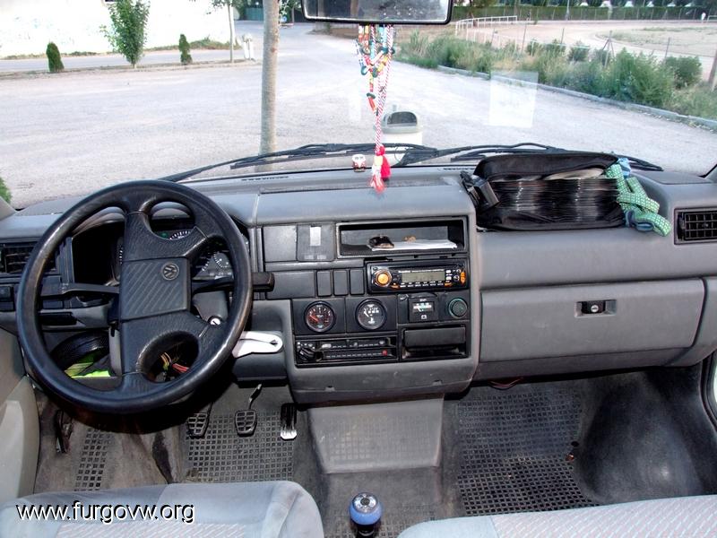

Doy fé que se puede poner un volante de golf
Imagen sacada de el subforo venta de furgos anuncios caducados
Manos a la obra

Gracias Hellnatxo por tu interés, voy a intentar poner uno de un golf, el que sale en la foto, pues mi furgo es igual y ya lo he visto en otra furgo, el mismo volante creo que es de un golf II

yo le monte el volante del golf GTI segunda serie (igual que el de la foto). Es muy facil hacerlo pero deves montar tambien un casquillo en la caña de direccion para poder acoplar el estriado. este casquillo lo deves sacar del mismo coche (o similar) del que saques el volante.
Para cualquier duda ya sabes...paginas amarillas .meparto
saludos
