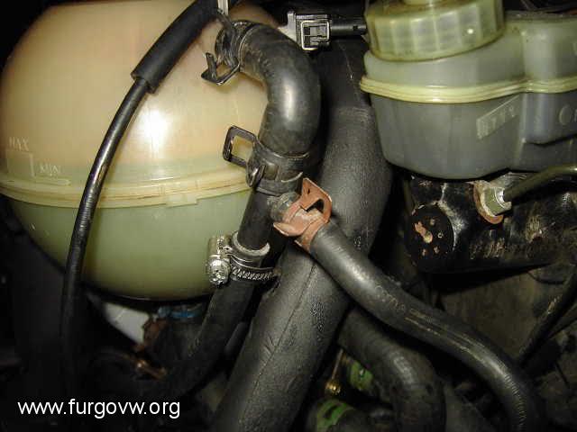

El tubo es el de la brida nueva el que sale por debajo  de la T sigelo y llega hasta la culata,el estrangulador esta dentro del tubo.
Ana de Espinoalvar
Jordan, eres un Crack, permiteme que te lo diga, la foto de primera, lo voy a mirar en cuanto pueda. !Que rapidez! así esto es estupendo.
Muchas gracias por tu aclaración.

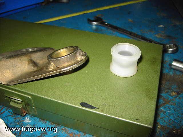

A mí me funciona de primera y me ha servido de muchísimo. La bolita famosa que dá tanta guerra con las marchas y los tirones (pieza 41 y que vale 5 Leuros en la casa Of.) se me habia cascao en parte y al ponerla y engrasar todo, la furgo cambió totalmente.

JORDAN
Tienes que sacar el tubo de la parte de la culata y con el tapom de la botella expasora abierto soplas y si no pasa el aire,esta atascado,con los dedos aprietas el tubo y notaras algo dura eso es el extragulador.
De que tirones hablas.
Yo cambie las bolas y el casquillo de goma ( que duro va )
Ana de Espinoalvar
Al iniciar la marcha ó ponerle marcha atrás, me pegaba unos tirones tremendos. Ahora apenas los dá, después de cambiarle la dichosa bolita.
Veo que tienes una forma de trabajar bastante "detallista" haciendo fotos y totodo. Espero empezar haciendo lo mismo cuando haga cualquier cosiila a la furgo.
