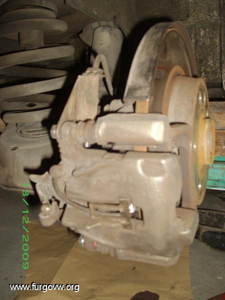

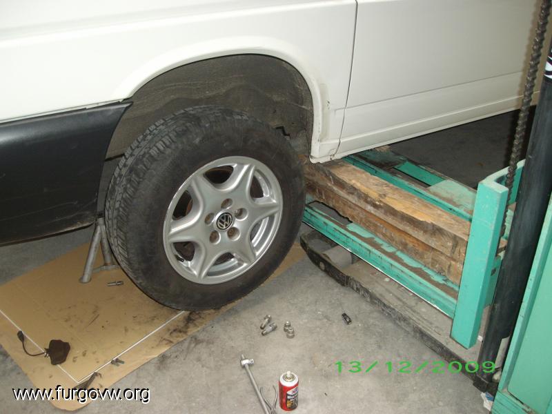

PRIMERO SUBIR DE FORMA SEGURA LA FURGO
SOLTAR LOS DOS TORNILLOS CON LA AYUDA DE UNA LLAVE DE 15

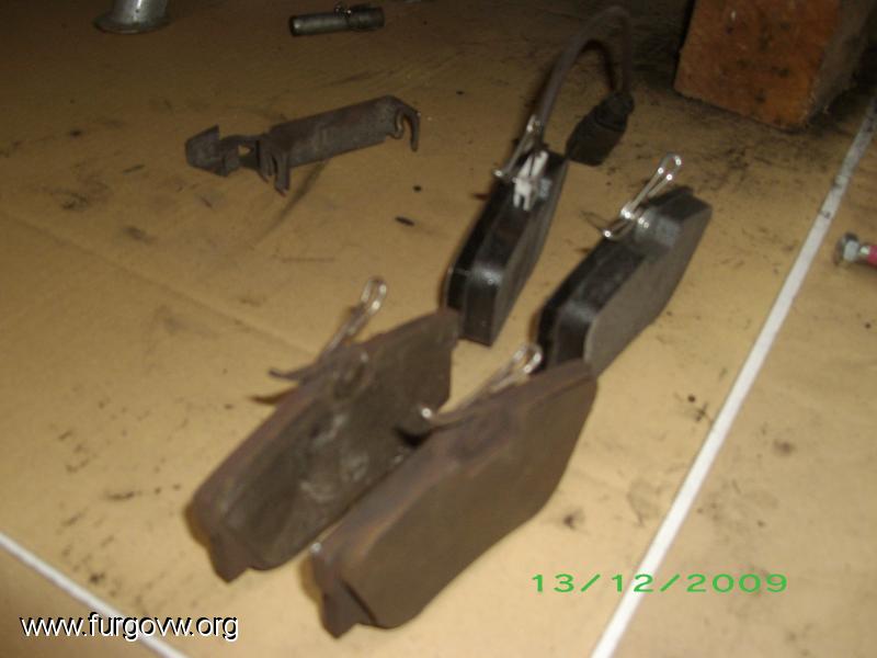

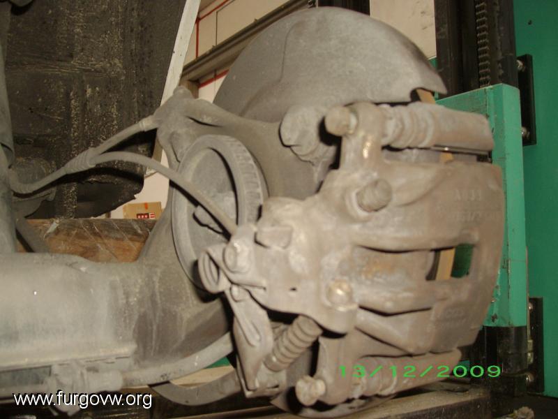

QUITAR PASTILLAS

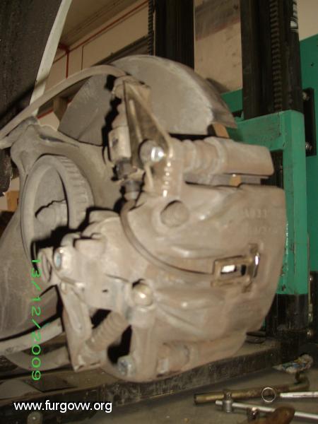

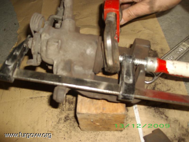

PARA PONER LAS NUEVAS PASTILLAS HAY QUE METER EL PISTON
CON LA AYUDA DE SARGENTO PARA PRESIONAR Y UNA LLAVE DE
PERRO PARA ROTAR EL PISTON
COMPARACION PASTILLAS NUEVAS Y VIEJAS
(INTENTAR NO APURAR TANTO)
PISTON METIDO

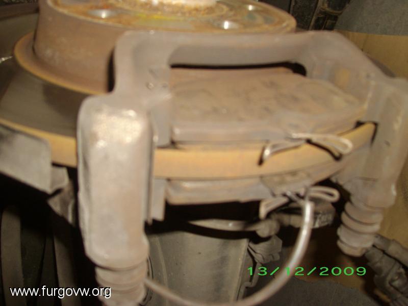

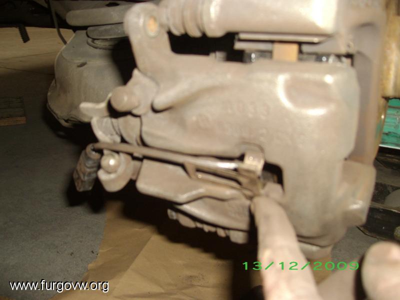

PONER PASTILLAS .CUIDADO CON LOS SENSORES

Recordar también que el pistón lleva unas marcas que hay que dejar en la misma posición, porque si no las pastillas pueden desgastar mal...

Al girar la muesca va girando, pero hay que dejarla de nuevo en la misma posición que estaba...no se si me explico...

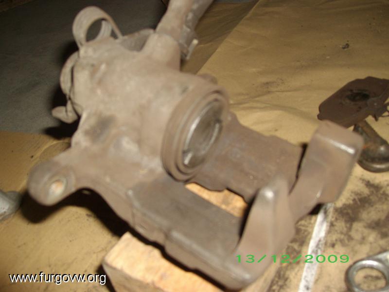

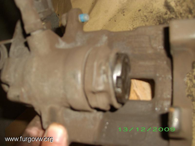

CURRA
A ver si pongo alguna foto... yo siempre he tenido en cuenta la posición a la hora de cambiar pastillas traseras...
"Lo que me gustaría y lo que necesito son dos cosas distintas".
CURRA
Aquí es donde van unas muescas, que hay que dejar en la misma posición, por lo menos así me lo enseñáron a mi...

PUES AHORA QUE LO DECIS TIENE SU LOGICA LO DE DEJAR LAS MUESCAS EN ESA POSICION
