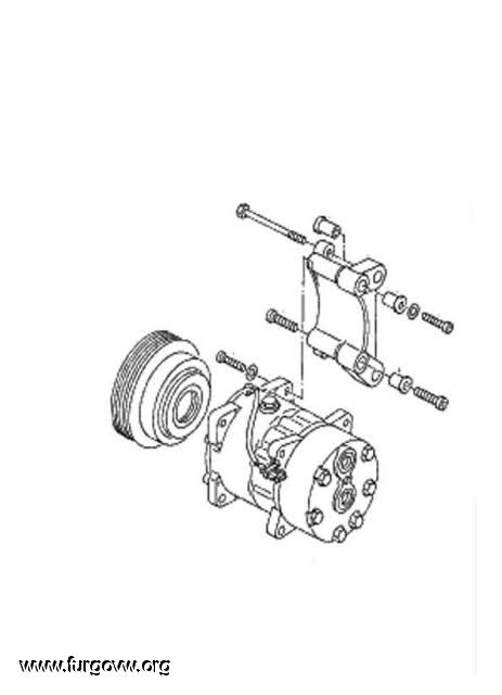

Hola Jordan ABL es mi motor, aca en argentina el vw polo( muy parecido al seat cordoba) vino 1.9td pero se que no es ABL y trae un soporte como este:
En mi motor tengo alternador y bomba de agua motados sobre una correa poly V.
Y una correa V aparte para la bomba de la direccion asistida.
