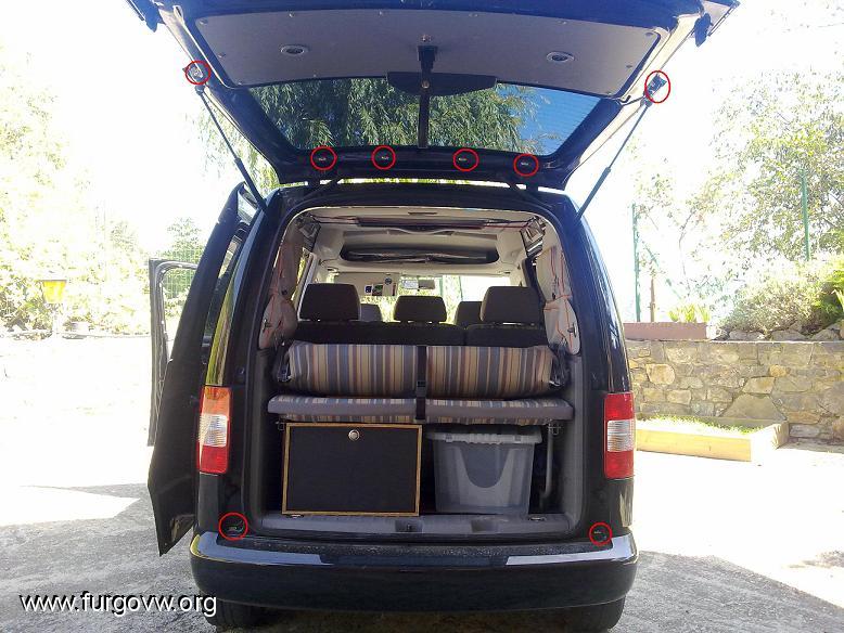

una foto de mi galería con un circulo rojo están marcados, no se como se vera???
aquí se ve la parte macho del enganche y el plástico que frena el piston para que no se mueva.
parte hembra viene remachada en el toldo
enganche macho remachados por el perímetro de la puerta(foto enganche bolsillero)
espero sirvan de ayuda y si queréis algo mas concreto solo me lo tenéis que pedir

Imagino que todos esos remaches se podran comprar en el concesionario (recambios) no??, me suena que un dia pregunte y si no tenias una tramper no te los vendian, respecto a los plasticos para sujetar los hidraulicos del porton se usan para que no se baje del peso pero tambien les viene bien si va a estar mucho tiempo abierto??

imagino que si lo preguntare.

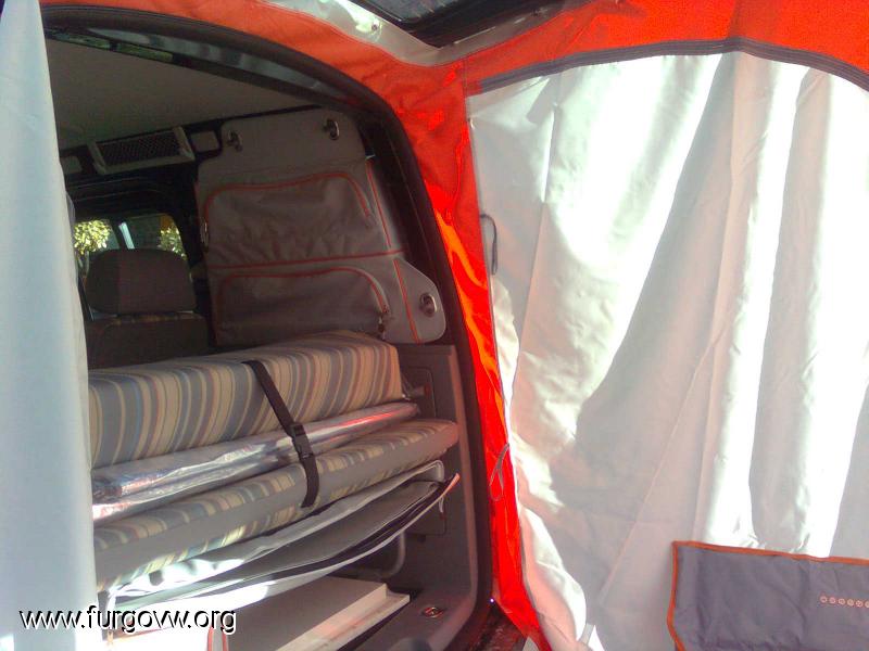

yo si tubiera que fabricarlo los haria con imanes cosidos dentro de la tela
luego la faja de arriba que solapa con el porton tapando un poco mas de la matricula
luego en el perimetro de la goma del maletero va enganchado con otro elastico perimetral que hace que quede estanca
tengo que poner mas fotos ahora no puedo...

los machos del avance creo que son como broches en forma de T, que pasan por los ojetes de la tela (corrigeme caddysane).

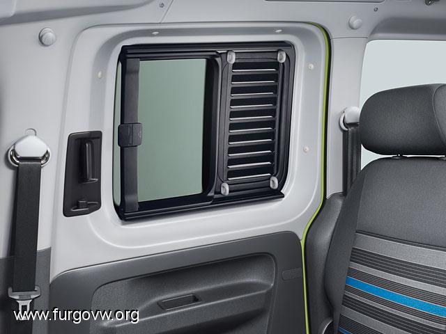

Habeis visto las rejillas de ventilacion que trae la nueva tramper????? Estan chulas pero tienen que salir caras.... Caddysane si preguntas lo de los corchetes en la casa, pregunta tambien cuanto sale las rejillas porfa!!
tengo que pasarme, porque ultimamente se les va la olla a las luces del porton y la interior tambien falla ???
preguntare por los enganches les dire que trengo un par o tres rotos haber que me dicen...
.baba .baba .baba que bien rematada por dentro la confortline  .baba .baba .baba

Yo en mi concesionario conseguí los bolsilleros y los enganches para un colega que tiene una caddy y no me dieron ningún problema, eso si dije que eran para mi, que se me había roto uno y quería tener el resto de recambio..., los armarios se venden los dos juntos así que...
