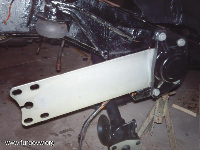

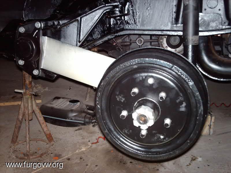

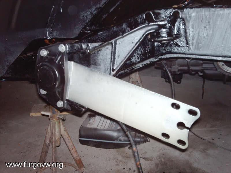

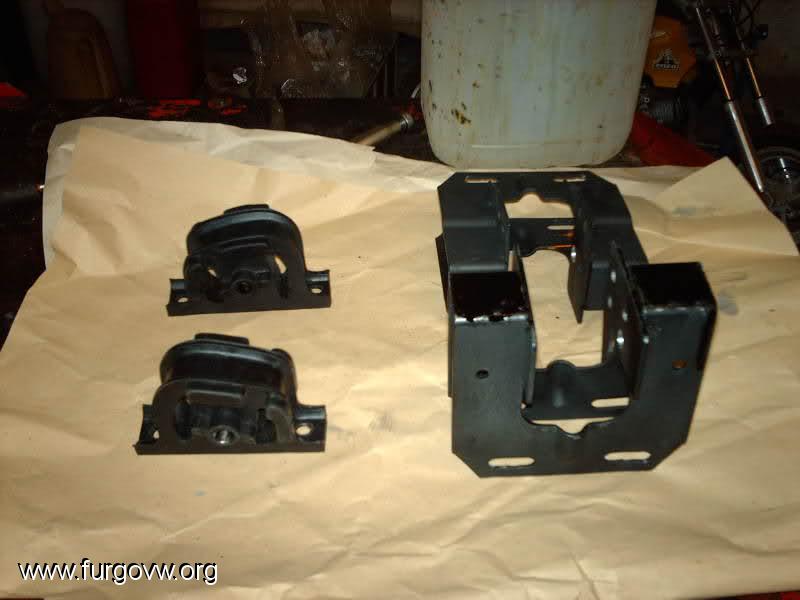

Currele de ayer, otro buen dia. En menos de 2 semanitas he dejado la trasera a punto.

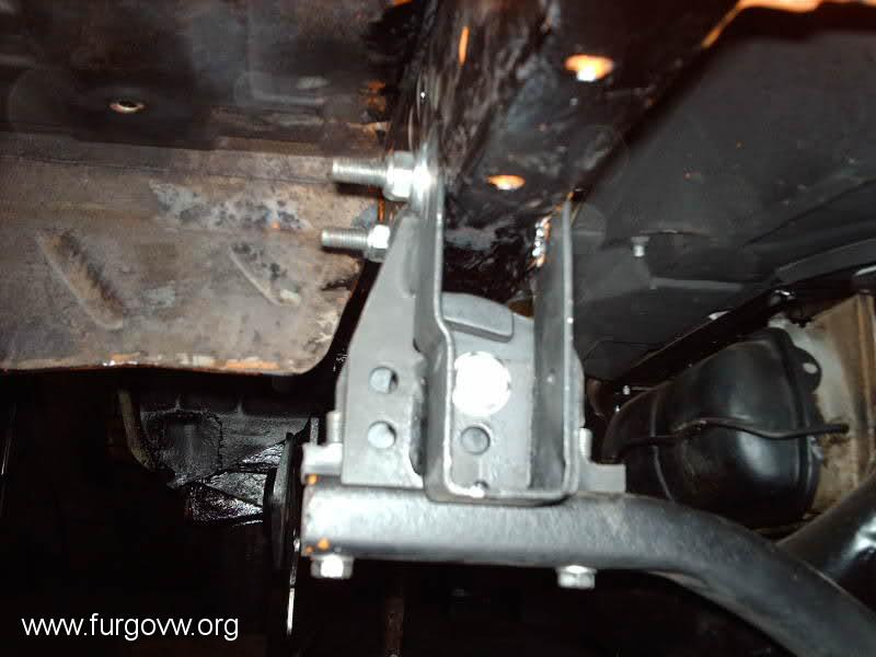

También remate otra parte más del motor, los soportes traseros con sus silentblocks y tornilleria nueva.

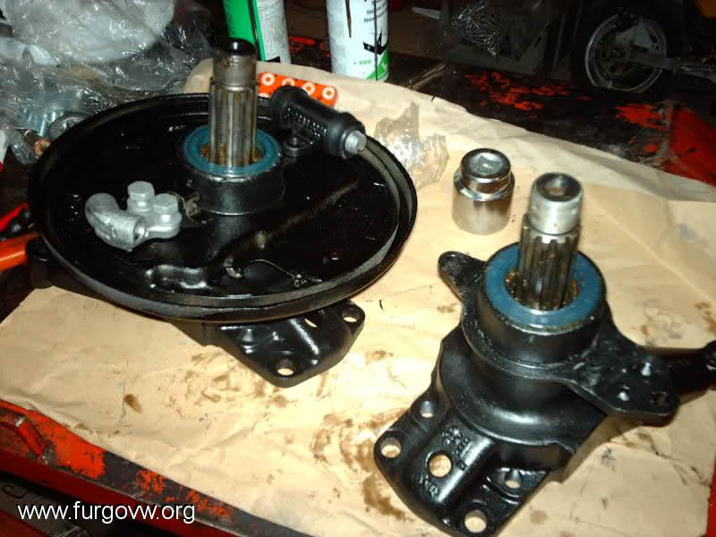

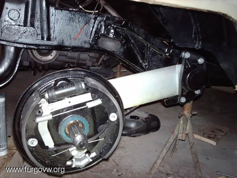

Bujes traseros con sus rodamientos y retenes nuevos (la p_ta camara cada vez da menos de si  )

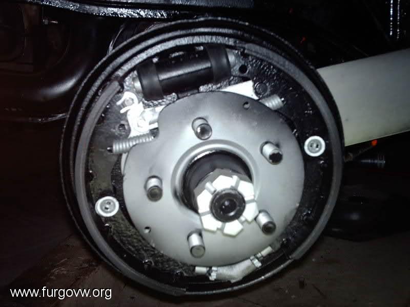

Y empezamos con el montaje, laminas padentro
Buje con plato portazapatas, bombin y las zapatas con todo el sistema ya montado.

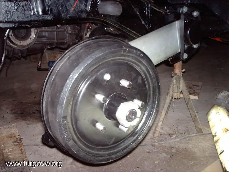

Base del tambor con la tuerca que me kito varios dias el sueño
Y el tambor, finito!!!
El otro lado ya completo
Y ya está, que rapido, eh? ojala en la realidad lo fuera tanto   ;)
Mañana las ruedas, al suelo, y a por la delantera.

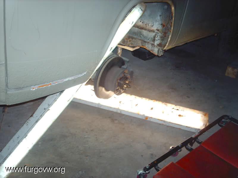

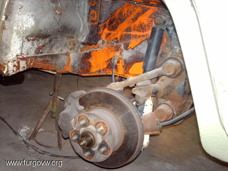

Ruedas fuera
Discos pinzas y demas ya fuera, ahora viene lo gracioso del asunto...
http://i42.tinypic.com/ama542.jpg

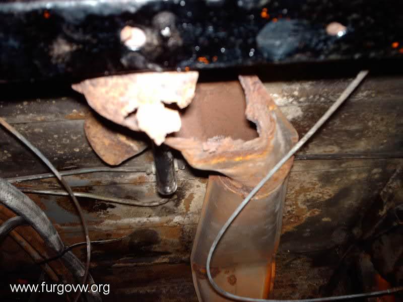

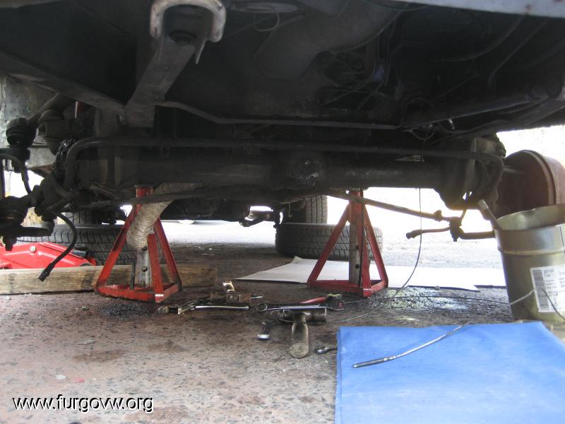

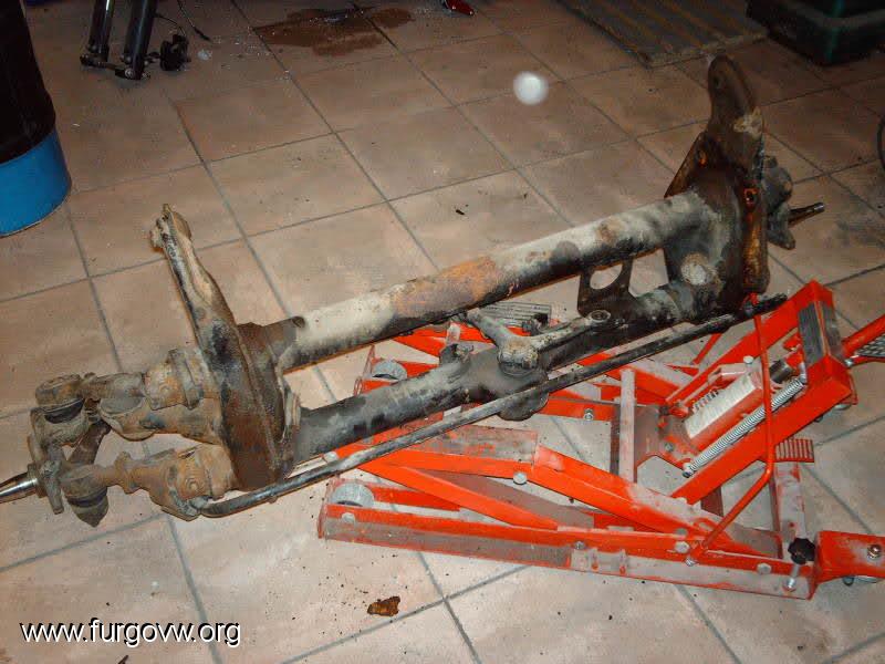

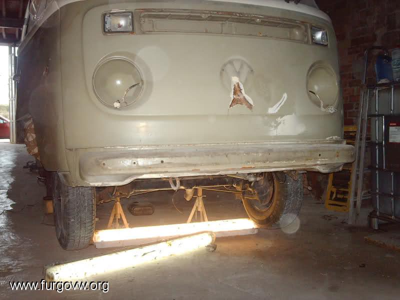

Despues de soltar los 4 tornillos que lleva, no habia manera de sacarlo, estaba trabado en el chasis, despues de estar media mañana hoy peleando, lo he conseguido. uf...

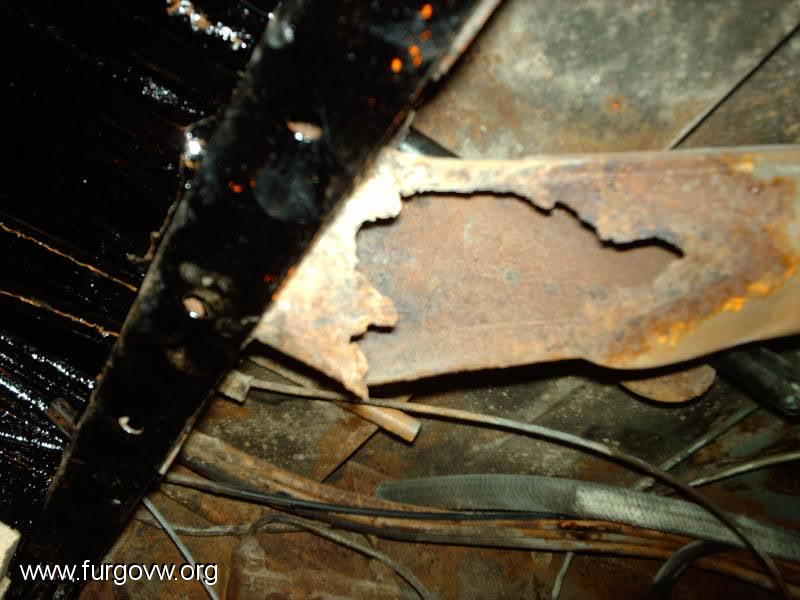

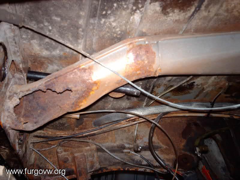

Despues de sacar el puente he podido ver bien por fin el ultimo tramo de la canalizacion de la calefaccion, y como era de esperar, el primer tramo está ko, es el que va a continuacion de la Y que sale en las primeras paginas y también estaba totalmente podrida. Pues nada, haremos un corta y pega
Bueno me piro a darle caña!!!

Que si cuesta?????? Sudor y SANGRE, literalmente, me he abierto el pomulo izquierdo con una ostia con una llave con el tema de la instalacion de los sway a way.
Y sobre lo complicado del asunto, pensaba que lo de soltar el puente seria lo mas jodido de la historia, pero solo era el principio.

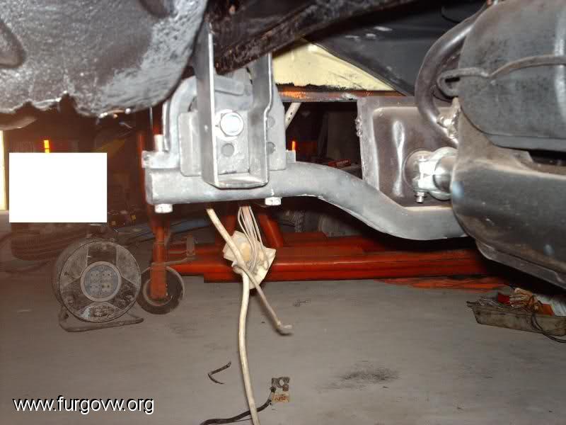

Que si una tuerca de una rotula trabada que me ha tocado cortar, luego cuando he sacado todos los brazos, hay ke kitar el tornillo que soporta el caskillo de las laminas, y taladrar 3 topes que lleva este caskillo. Asi lo dejas libre y ya puedes montar el kit de dentado.
Y ahi viene lo complicado, hay que sacar las laminas (luego pa meterlas tambien va a ser una risa) y a golpes mover el caskillo para poder cortas y soldar las medias lunas. Luego una vez hecho el corte volverlo al sitio, y hacerlo que se mueva, que en una de esas es como me he dado la ostia.
Eso en el tubo de arriba, pero es que en el de debajo, los topes a taladrar estan tras el reenvio de la caja de direccion. Con suerte y MUY MALA OSTIA, a lo mejor los salvas, sino toca cortar el soporte del reenvio y luego volverlo a soldar.
Vamos, que una y no mas, kien me mandaria...

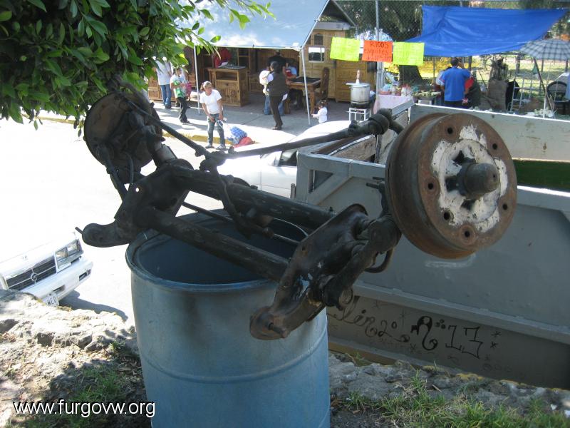

jajajjajajja, a mi me ayudaron y lo mio era solo levantar y cambiar el tren! curiosamente lo que me costo fue subir de atras.... 13 horas subimos la furgo de altura. Sobre todo vuelve a meter las laminas!!!  el antiguo dueño quito las laminas y bajo de atras.... menudo lucido, la direccion se iba para la derecha estaba todo el tren doblado por eso lo cambie!
Lo de las rotulas, pues nunca lo hecho pero tiene su tema por lo que he visto. Con calma!!!
Este es el tren que le puse, no era exactamente igual al mio pero bueno. estaba decente.

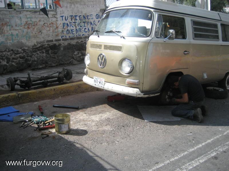

furgonesto
buena currada..lo haces en la calle to???'

Cita de: furgonesto en Abril 05, 2010, 15:01:14 pm
Que tal en la kdd de T2? yo no, eso el compañero salko, que mas kerria yo que esa T2 estuviera aki en España y fuera mia  .baba
