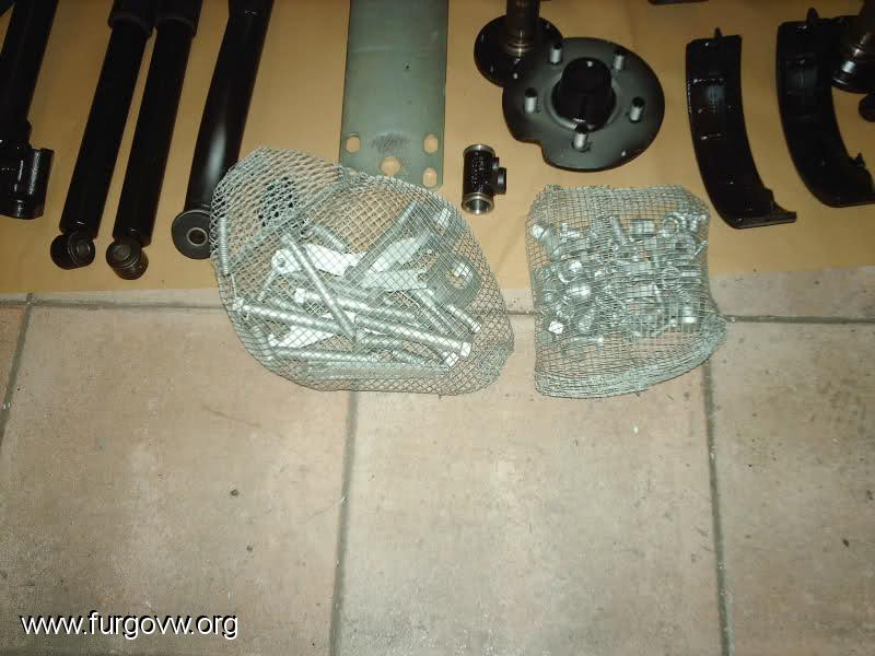

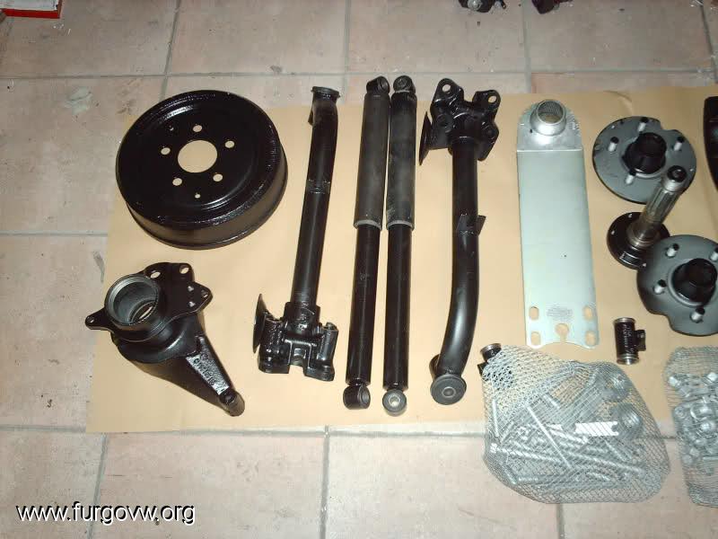

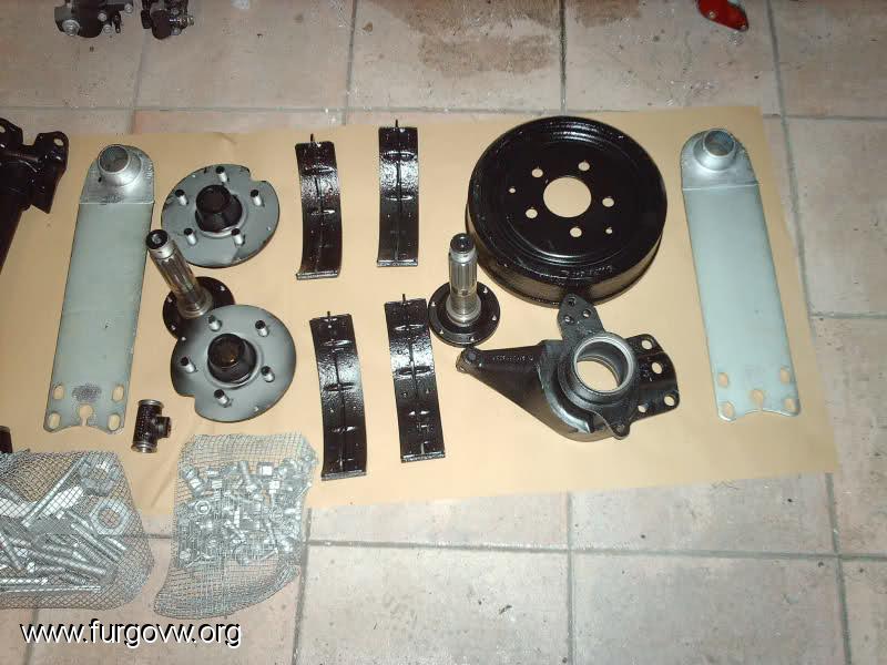

Recopilatorio de la trasera  :)
Las laminas finalmente van un poco tuneadas  , que no todo sea negro
En el caso de la tornilleria segui el mismo proceso que con el resto de piezas, granallado para kitar todo el oxido y dejarlas a hierro vivo, pero en lugar de pintarlo yo, se han pintado a makina de modo industrial.

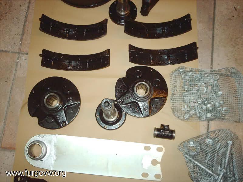

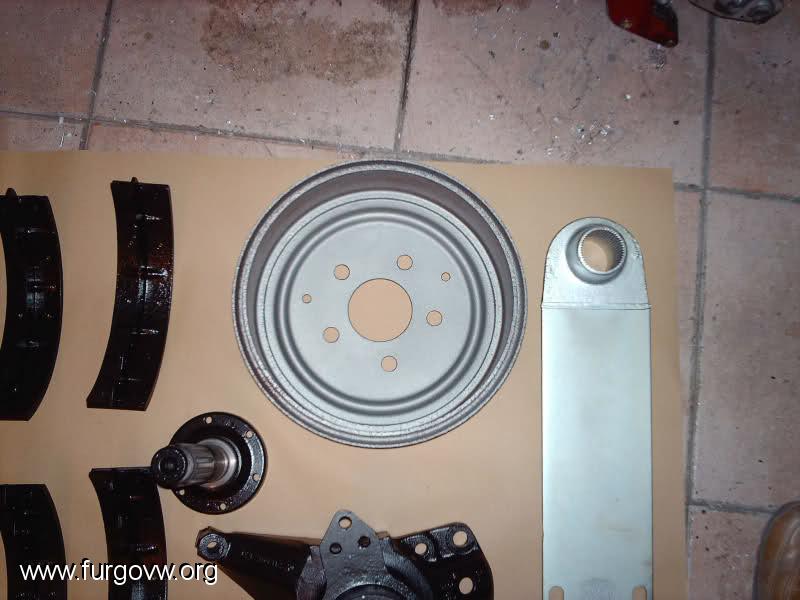

Los platos sobre los que apoyan los tambores por detras, por delante, como veis mas arriba son grises, pero no es pintura, sino una capa muy fina de zincado en frio para que no haya irregularidades y el tambor asiente perfectamente. Asi tambien keda protegido, no dejandolo a hierro vivo tras el granallado.
Tambores por dentro, por fuera van negros, pero por dentro están pintados tambien con zincado en frio, por supuesto las pistas no.

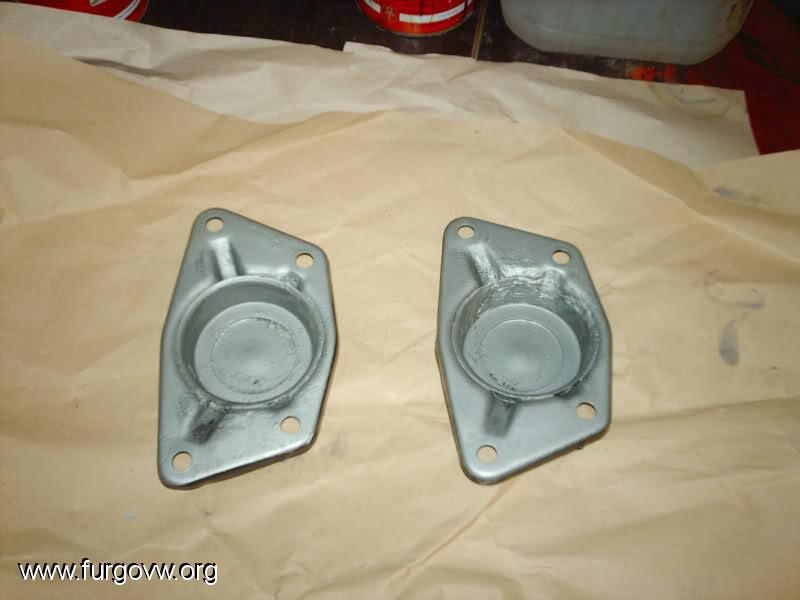

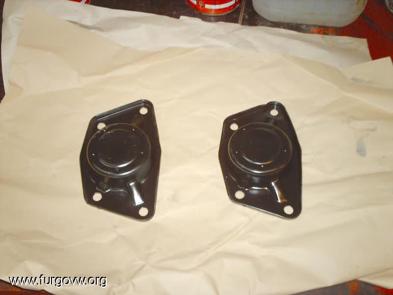

Otra cosa de los aircooled que es raro que salgan enteras, y son las tapas de las laminas trasera.
Como veis, hay una mas tokada que la otra, en su momento si encuentro alguna la pillaré.
De momento, y como llevan una goma alojada en el hueco, no hay mayor problema.
En el caso del Escarabajo estas piezas que veis directamente tenian agujero a causa del podrido.

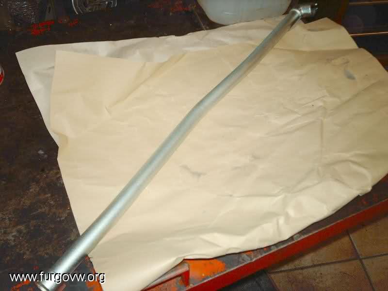

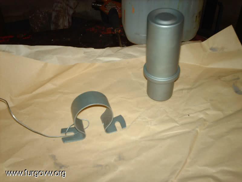

Parte delantera de la barra del cambio, iba a hacerla pintada, pero bueno, finalmente una buena sesion de zincado, y por muchos años

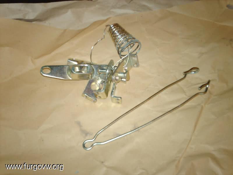

Y aki el muelle de la palanca del cambio, y las cerraduras de las puertas, sometidas al mismo tratamiento
Bobina y su correspondiente abrazadera pintaditas
