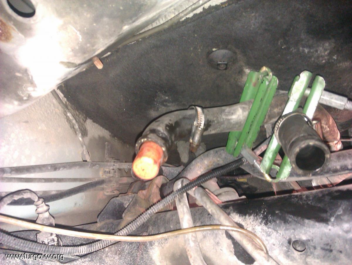

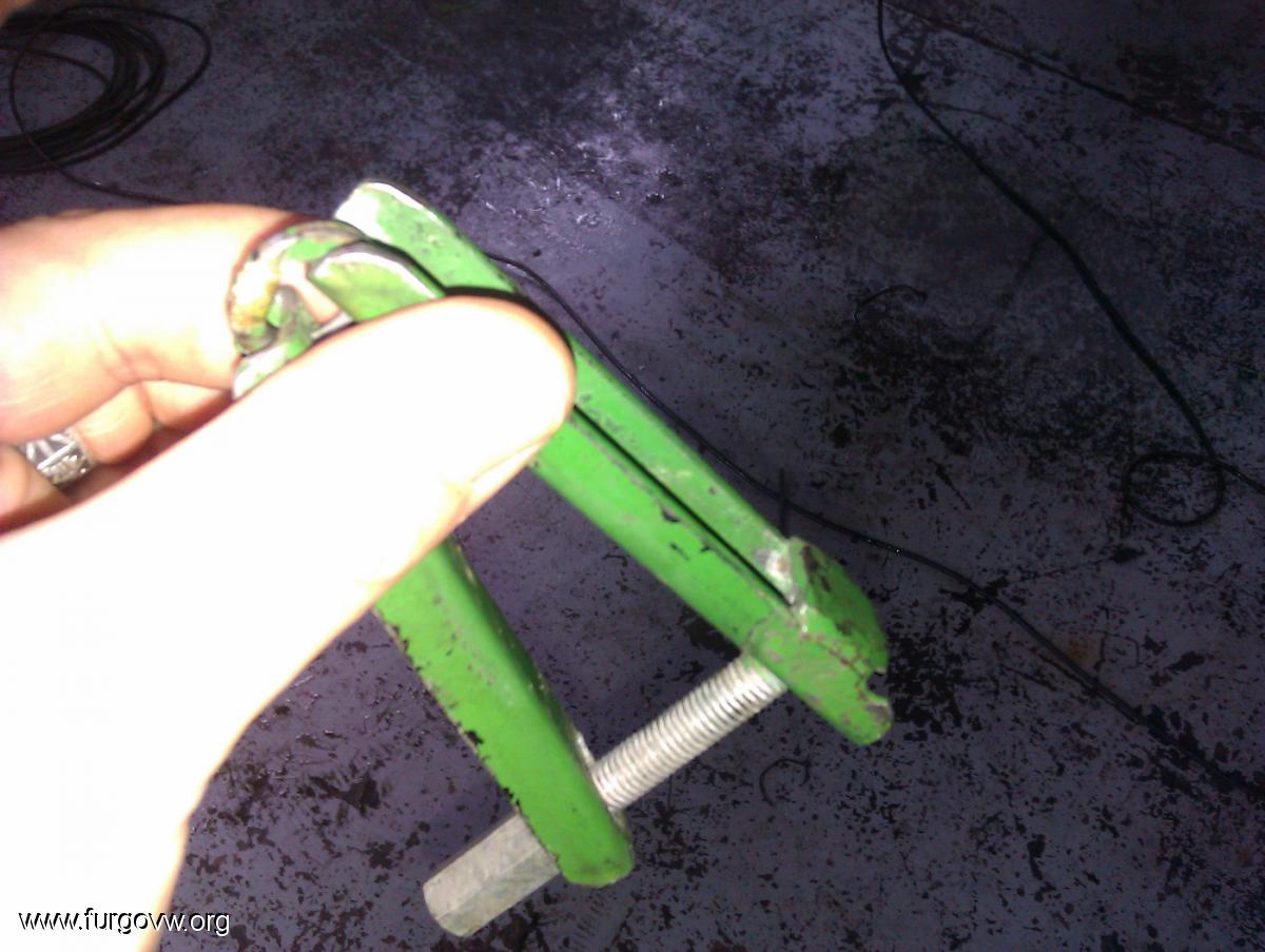

MALATU
Bravo kilkus! Espero ver como completas!!!
Por mi parte, despues de sacar la mia marcando fallo de turbina miraron (delante mio) si la turbina funcionaba y si que funcionaba bien, por lo tanto el fallo como en un montón de los casos (segun el experto) reside en la unidad de control (es la primera tapa que soltamos, tiene como una resina para sellar el asunto electrico y ahí no se meten), el curepo funciona bien pero el cerebro no y marca un error que en realidad no existe...(con esa explicación me han enseñado una caja llena unidades de control)...Pues en mi caso es la segunda unidad de control que me dice que nó. La solución en mi caso: buscar otra...y quedarme con los dos cuerpos sin cabeza para piezas... .
Cuelgo estas dos fotos que saque para enseñar por debajo sin el precalentador y un sistema casero de estrangular...Por cierto Kilkus pregunte si eran igugales D5WZ y D5WS y me dijo que no, pero la verdad que el precalentador es igual...haber si me entero cual es la diferencia...Suerte!!!
