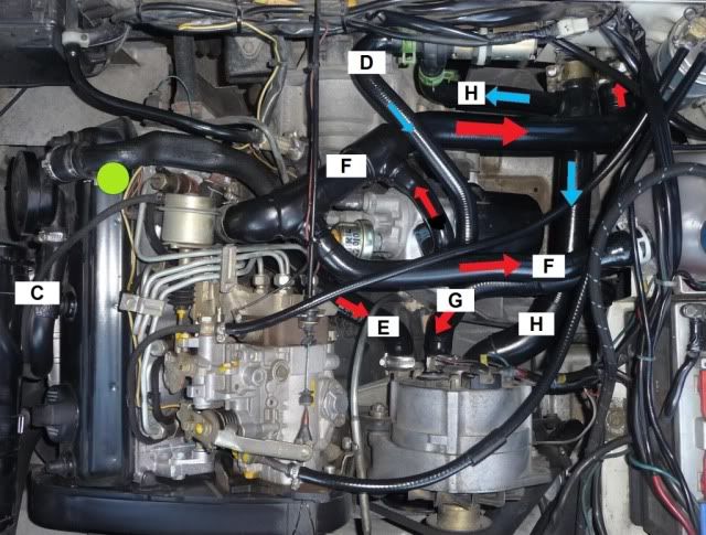

No entiendo bien a que manguitos te refieres, en esta foto están las letras que les hemos denominado a los manguitos, más los dos largos que unen el radiador con los rígidos de nylon que están en los bajos cuyas letras son A y B
BRRRR, no se que pasa que no se ve la foto
http://i983.photobucket.com/albums/ae320/alcassa/m-27BB.jpg

Alcasa, con todos los que salen en la foto ningun problema; yo me refiero a los que siguen al h y f antes de empalmar con los largos de nylon. Luego con calma pongo fotos.
