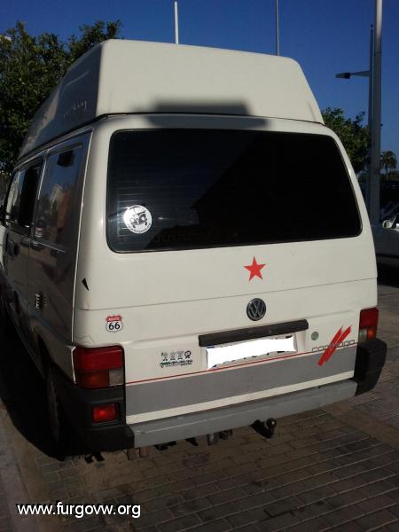

Vaya, veo que el tema quedó estancado. Y yo sigo con mis arrugas...  :-\. A ver si sacamos algo de luz con esto, ¿encontró álguien la laca famosa?, ¿álguien compró el producto este http://www.energysa.es/productos-especiales/lacas_proteccion-solar.php ?  .confuso2
camarpi
A la laca del enlace no le veo mucho futuro: "El acabado es blanco brillante como un esmalte de uñas."  ???
Yo casi que preferiría negro, como la luna de detrás (que por cierto, me acabo de tintar esta tarde y me mola como queda!)
Bueno, hoy me han hablado de la laca que se usa para oscurecer las cúpulas de las motos... que son de plástico! ¿¿¿Alguien que lo haya probado???
