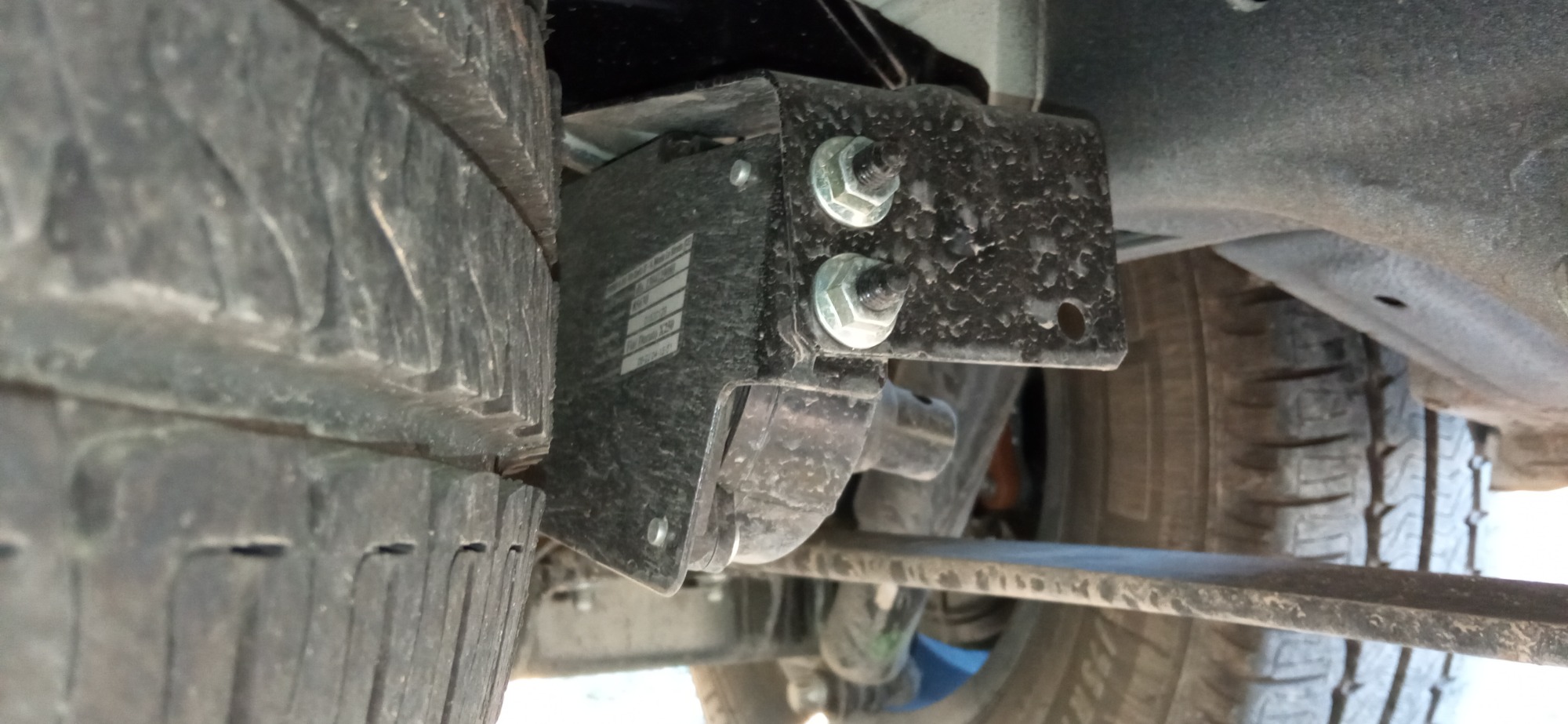

¿Alguien sabe qué es esto?
Está ubicado entre la rueda de recambio y la rueda trasera derecha (Fiat Ducato).
Sollube
Eso es el mecanismo para soltar la rueda de repuesto. En el costado metes el alargador de la llave de ruedas, lo vas girando y la rueda va bajando. Y lo contrario para volver a subirla. Si no lo has usado nunca es posible que esté agarrotado.
Peavy
Cita de: Sollube en Marzo 15, 2023, 18:48:29 pmEso es el mecanismo para soltar la rueda de repuesto. En el costado metes el alargador de la llave de ruedas, lo vas girando y la rueda va bajando. Y lo contrario para volver a subirla. Si no lo has usado nunca es posible que esté agarrotado.
Muchas gracias, ya veo como funciona. No tenia ni idea  .meparto
