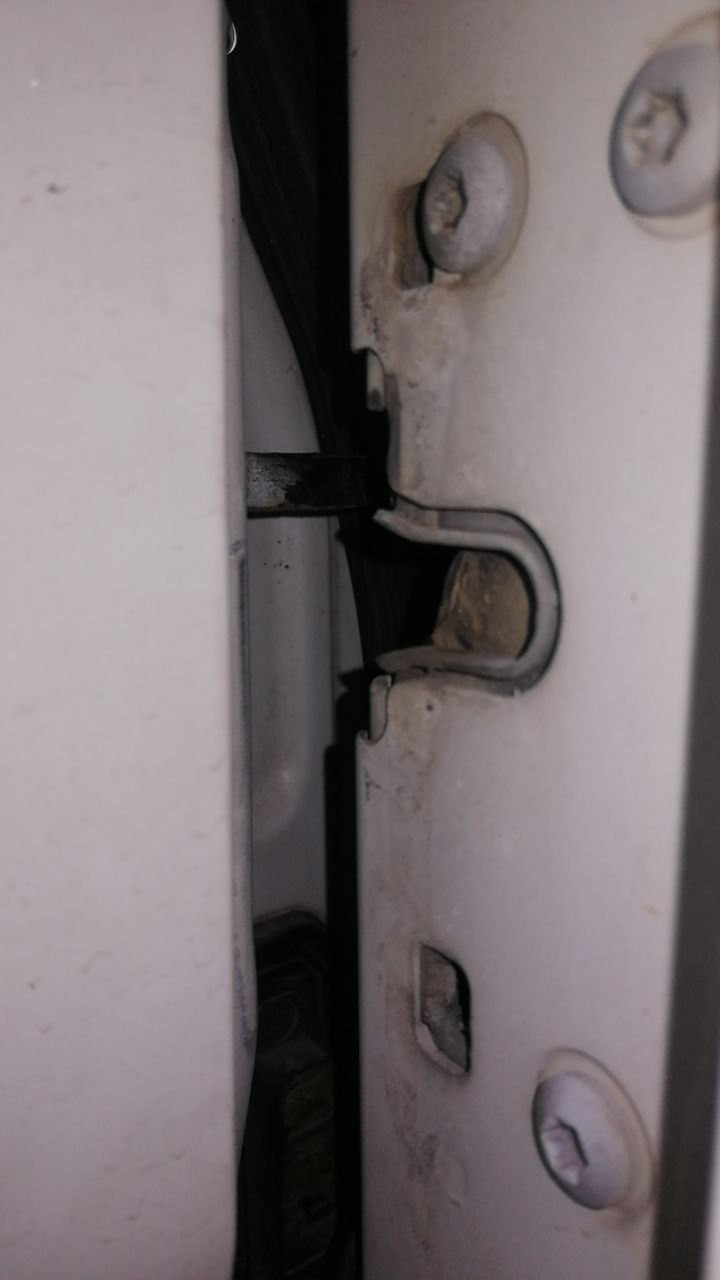

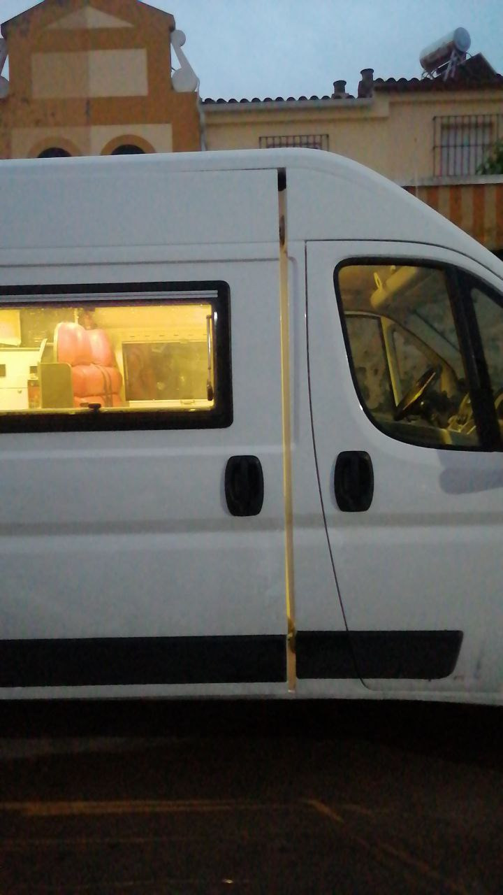

Buenas! Tengo problema con la puerta corredera.
Me entraba agua, e intentando regularla vi que los rodillos de la guía central estaban partidos, así que pedí los repuestos y ya de paso compré las 3 guías enteras y así lo ponía todo en orden.
El tema es que sigo sin poder regular la puerta de la parte de la guía central, la tengo más o menos cuadrada de ambos lados, pero el lado izquiero se me queda muy bajo y me choca la propia guía con el chasis, quedando por debajo la cerradura respecto a la "resbaleta" que va en el chasis, os intento poner unas fotos a ver si me podéis echar un cable.

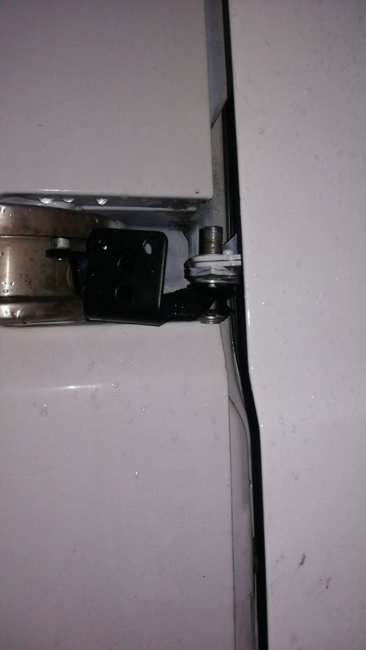

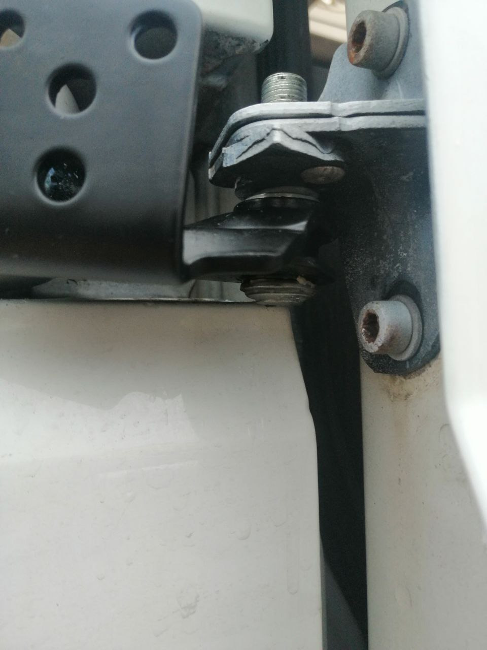

Hola, esos carriles no se desgastan nunca, olvidate del carril, por lo que se ve en la foto te falta una tuerca, que hace de contratuerca y fija el tornillo grande que sale en la foto, con el que se regula la altura, te explico,
Primero, los dos tornillos de allen que sujetan la puerta los tienes bajos, es decir aflojalos y sube la puerta, de hecho se ve que han limado el agujero.
Siguiente, el tornillo grande que se ve en la foto, lleva un hueco para una llave allen, girandolo consigues regular la altura, una vez hecho esto lleva una tuerca que fija el tornillo para que no se mueva, por cierto, cambia de chapista.
Saludos, ya nos contaras.
DavidBr

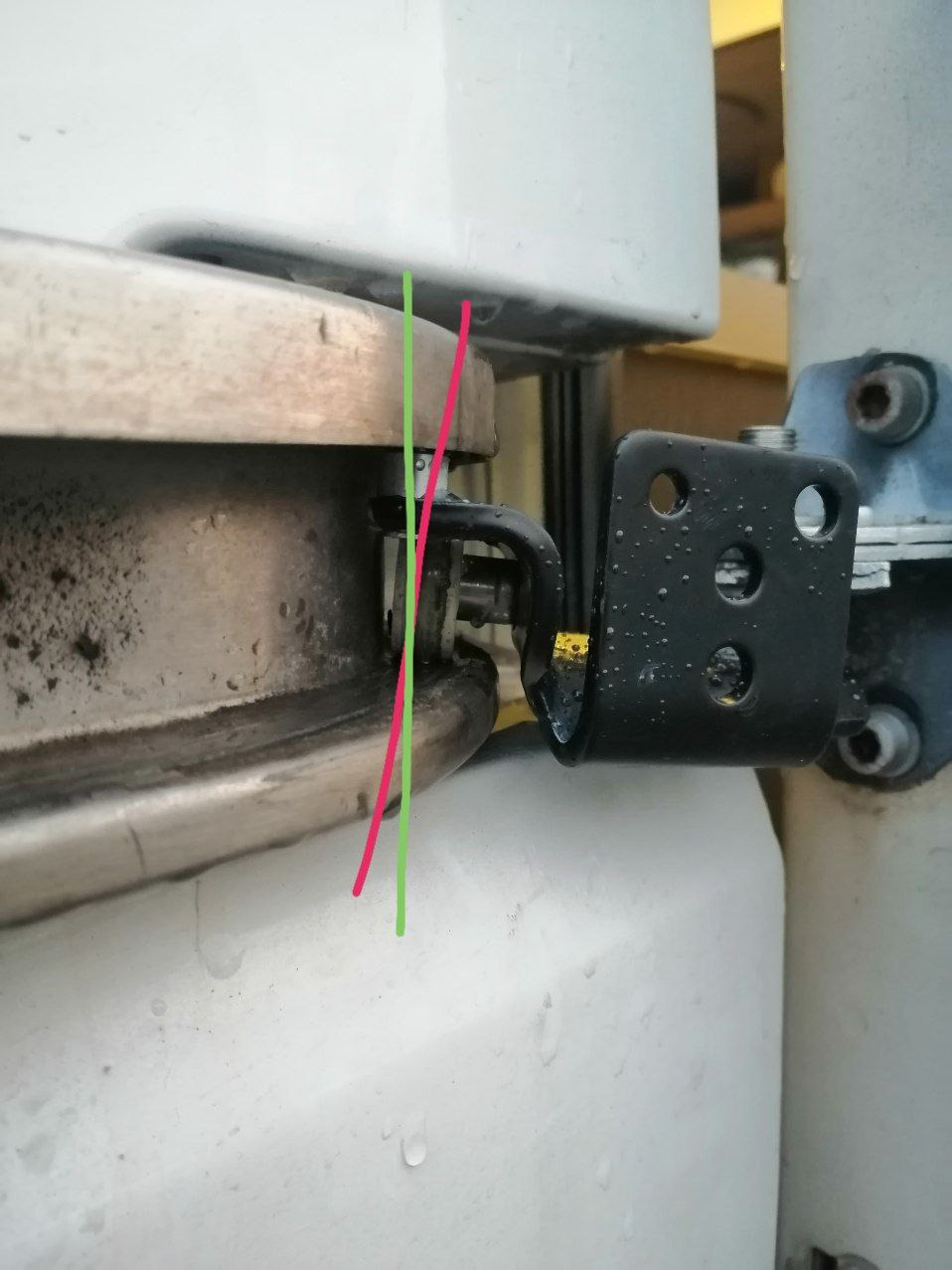

Esas fotos eran haciendo pruebas, la tuerca esta más que puesta, y tal y coml está ahora es la posición que mejor ha quedado... El tema como digo, es que parece la rueda, no queda plana respecto al carril, y la puerta cede de la parte trasera
Enviado desde mi SNE-LX1 mediante Tapatalk
