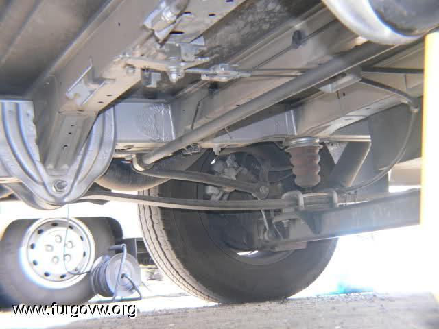

Perdona, Pronillo, la foto que ponías en este post, ¿de dónde era?
¿Llegaste a poner estabilizadora?
(es que querría hacer lo mismo)
Cita de: pronillo en Agosto 05, 2012, 19:30:24 pmHola, a ver, necesito saber si los vehiculos vuestros llevan o no barra estabilizadora trasera, casi seguro que seran los de 6 metros, es decir, del 2006 en adelante y tambien quien lleva doble ballesta de serie.
Estoy por modificar la suspension trasera, por ahora lo que he encontrado es esto, todo de Fiat
Ballesta doble            ref 1350009080
Barra estabilizadora  ref 1355449080
Tambien he visto que montando el deposito especifico de Ducato 2006 en la parte trasera NO te deja montar la barra estabilizadora.
pronillo
Cita de: CarlosLG en Julio 21, 2021, 12:49:37 pmPerdona, Pronillo, la foto que ponías en este post, ¿de dónde era?
Hola, esa foto lleva ya años, es de una Auto que teniamos al lado en Capbreton.
Yo no llegué a ponerla, en una Exclusive que tuve si que la puse.
Años despues tuve una Auto Hobby que si la montaba de serie, sumado a suspension neumatica mas separadores de rueda de 3 cm se notaba un monton.
