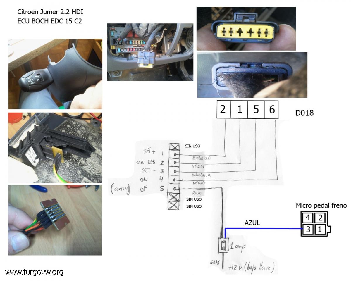

Cita de: perroflautero en Febrero 18, 2016, 15:18:08 pmLa jumper 2.8 HDI lleva el mismo motor y centralita que la Fiat ducato
El interruptor http://www.oscaro.es/interruptor-luces-freno-quinton-hazell-xbls147-1822726-806-p
El hilo de ACpasion donde se habla del tema http://www.acpasion.net/foro/showthread.php?83362-Cruise-Control-en-FIAT-DUCATO-2002-2006
El manual original de DvDvDVD https://mega.nz/#!ptxyHQDD!yWuk2eQo-dOUCxkYqIj3cVsp9zAQCASwBmfi4D8WgaA

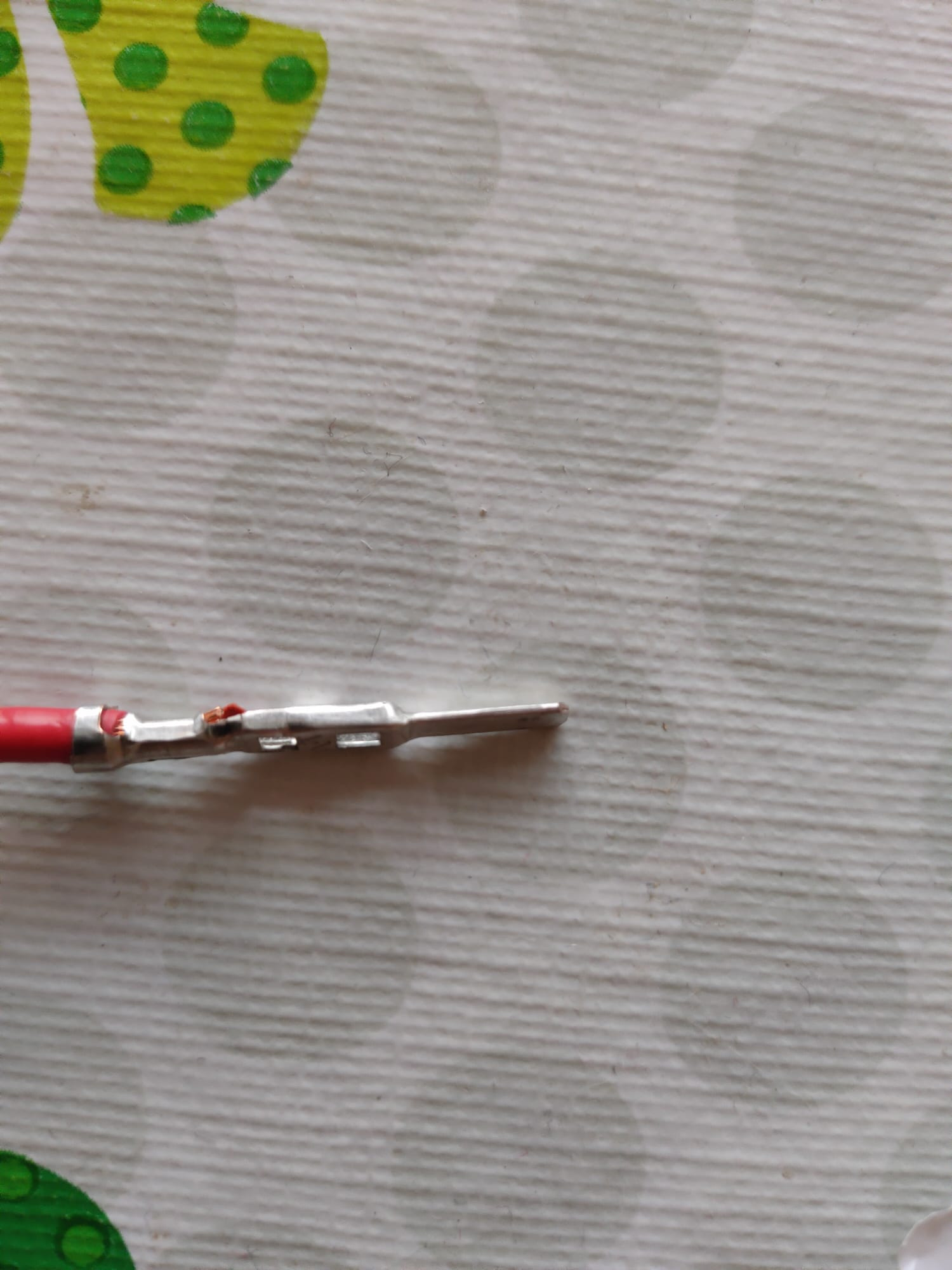

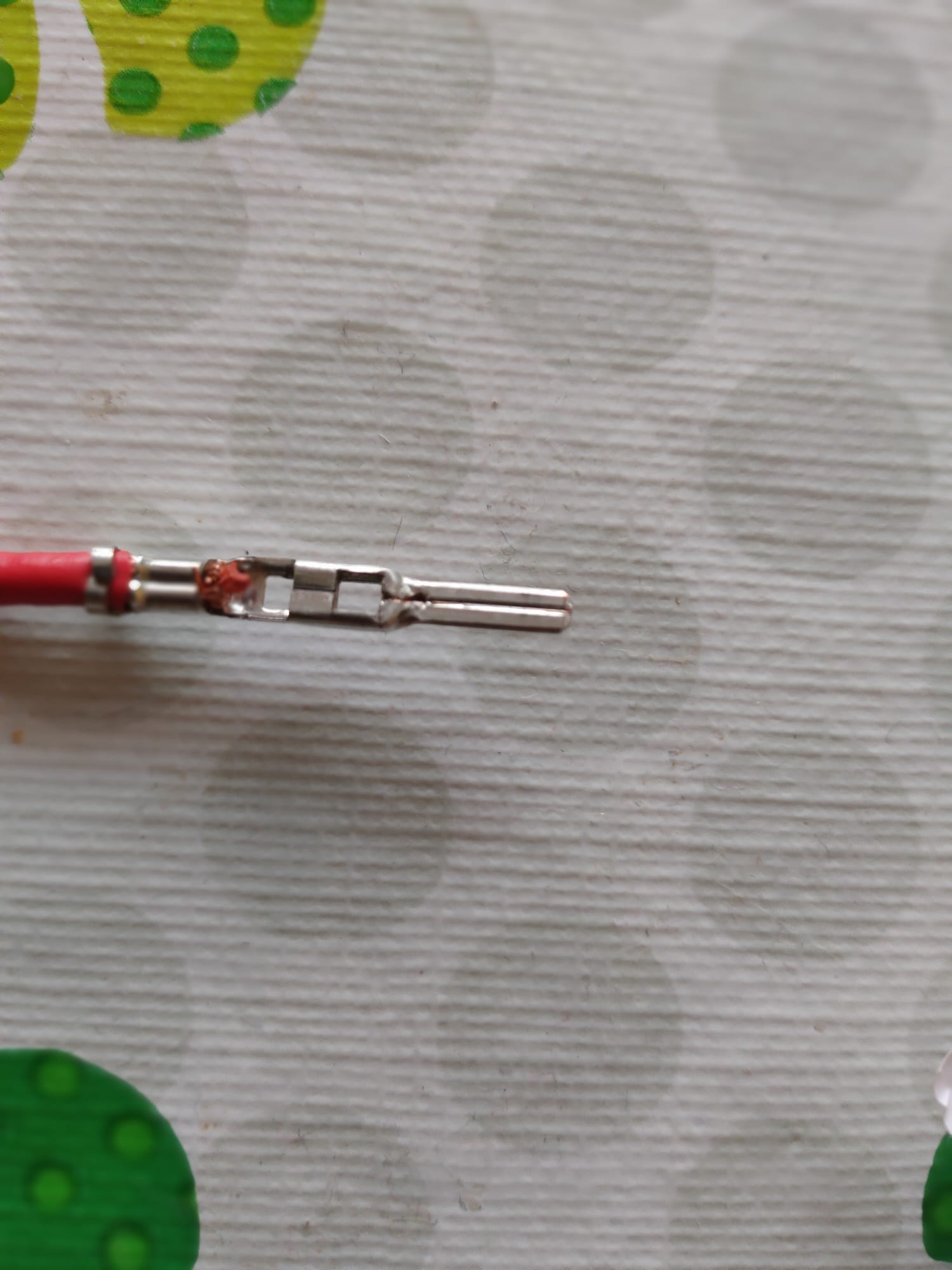

La cuestión es que en vez de utilizar un conector de empalme rapido para hacer las conexiones quisiera utilizar el CONECTOR D018 añadiendo los cables necesarios por los pines. Los pines que necesito conseguir, los propios de este conector, tienen la siguiente forma:
¿Sabeis donde puedo conseguirlos? ¿O al menos algunos similares?
Muchas gracias a todos y aguante que en breves ya volveremos a disfrutar!
polipino
En Coelectrix hay variedad, no se si los que buscas exactamente.
JmGarciaM
Cita de: Patxoneta en Noviembre 14, 2020, 18:12:48 pm.../...
¿Puede ser este? Terminal Superseal Macho https://coelectrix.com/producto/terminal-superseal-macho

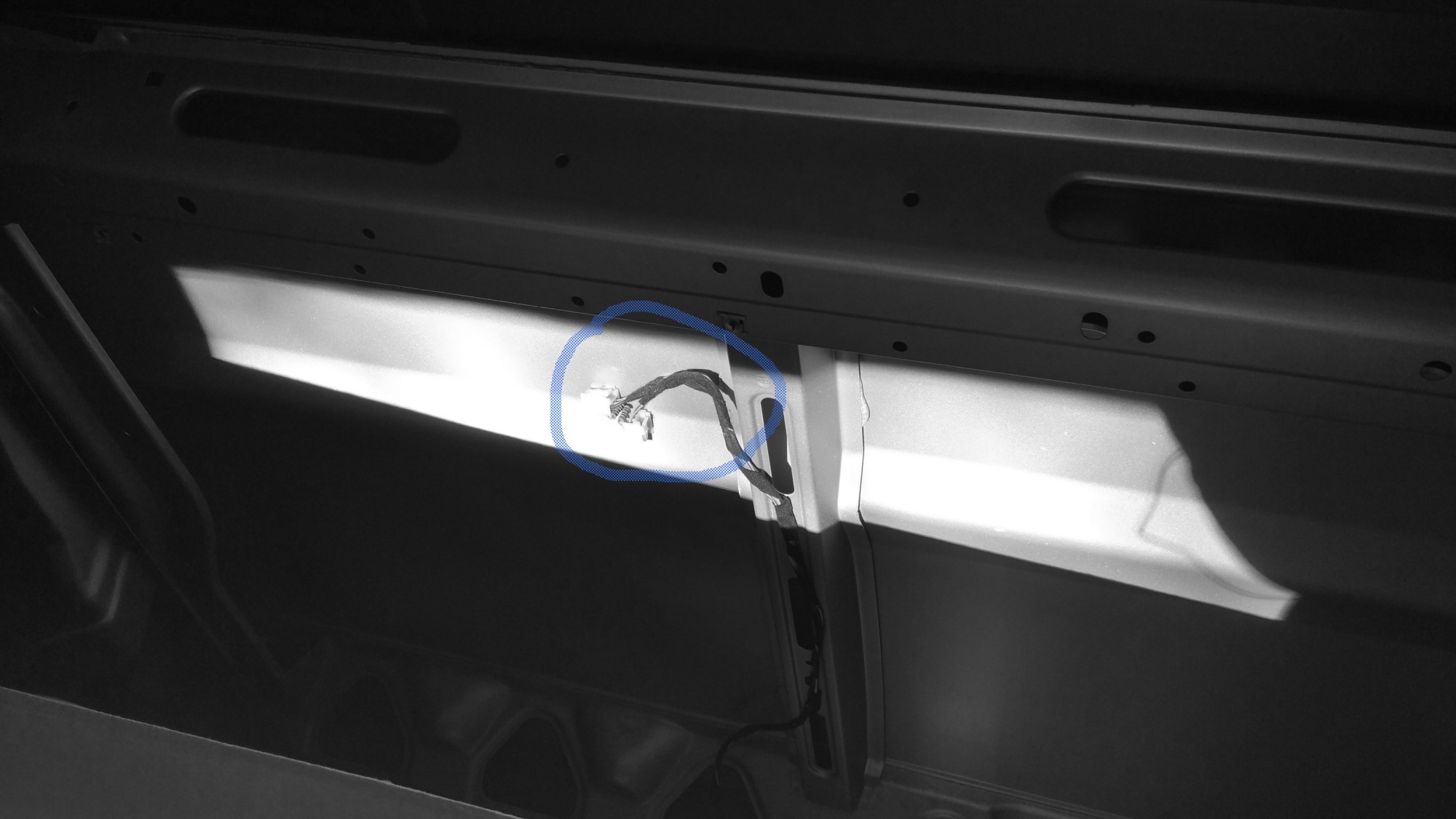

he empezado a desmontar todos los paneles y me he encontrado con que hay conexiones eléctricas disponibles en diferentes puntos de la furgoneta. Alguien sabe para que pueden ser ?
Esta conexión esta justo en frente de la puerta corredera, en la pared opuesta
Esta es justo detrás de la puerta corredera.

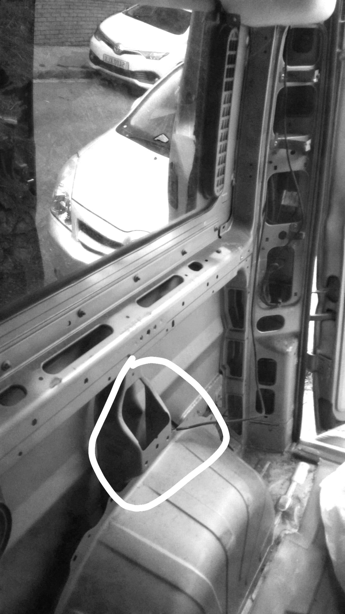

Otra duda se puede quitar este nervio? complicaría mucho la homologación? Quitándolo se gana muchísimo en el ancho!

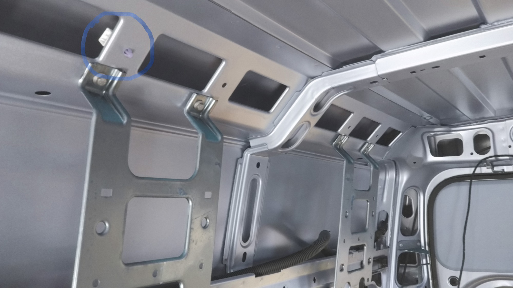

Aprovechando la foto que ha puesto LordWhale.
¿Donde consigo esas piezas que tiene una pinta estupenda para sujetar altillos?

Cita de: JmGarciaM en Noviembre 15, 2020, 20:16:22 pm¿Puede ser este? Terminal Superseal Macho https://coelectrix.com/producto/terminal-superseal-macho
No es el mismo pero tras pelearme con internet ya lo he localizado en al pagina Rs componentes

Cita de: LordWhale en Noviembre 16, 2020, 11:15:13 amHola!
Soy nuevo con una ducato m1
Otra duda más es, alguien tiene aire acondicionado trasero? se puede quitar sin perder el gas de todo el sistema? Merece la pena dejarlo?
Gracias!!!!
Frente la puerta corredera son puntos de 12v (pj tipo mechero)
Encima de la puerta corredera no lo sé (iluminación techo?)

Es verdad son los del panel del techo que había desmontado hace unos días

Cita de: JmGarciaM en Noviembre 16, 2020, 11:54:28 amAprovechando la foto que ha puesto LordWhale.
Pues en mi furgoneta hay unos cuantos desmontados....
