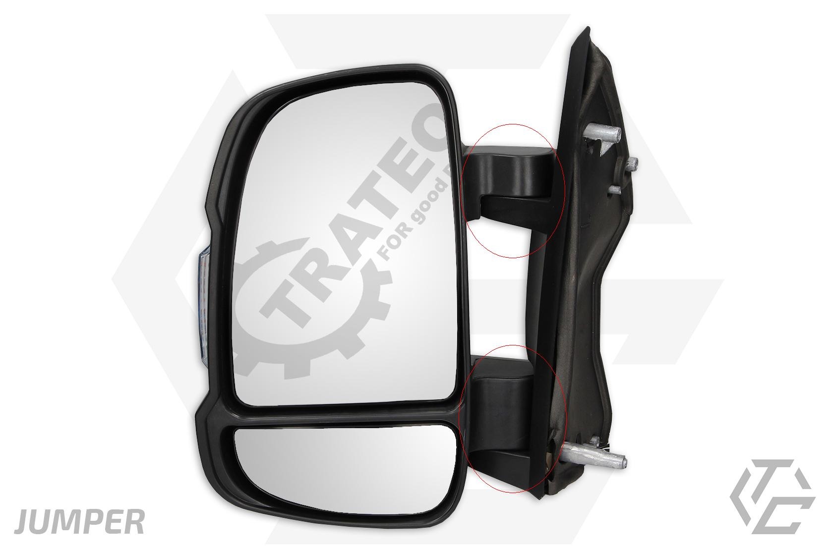

Cita de: Paco de Alcaudete en Mayo 20, 2020, 15:19:30 pmHe estado dándole un repaso a la furgo, una jumper del 2010, y me he dado cuenta de que está muy flojo el retrovisor exterior izquierdo, no me había dado cuenta antes y lo mismo alguien lo ha estado tocado, al garaje se van los críos a echar el rato.
El caso es que ¿cómo lo aprieto? no acabo de ver la forma de acceder a la tornillería sin cargarme algún plástico.

Cita de: Natxoman en Mayo 20, 2020, 21:42:30 pmCreo que por dentro de la puerta....
Me parece que no. Donde se mueve es por las bisagras que marco en rojo. El brazo es lo mismo de largo.

Me pasa lo mismo que al compañero que contestó: en la parte de arriba no tiene tapa y la de abajo no parece poder quitarse sin liar un estropicio.
Saludos y gracias.

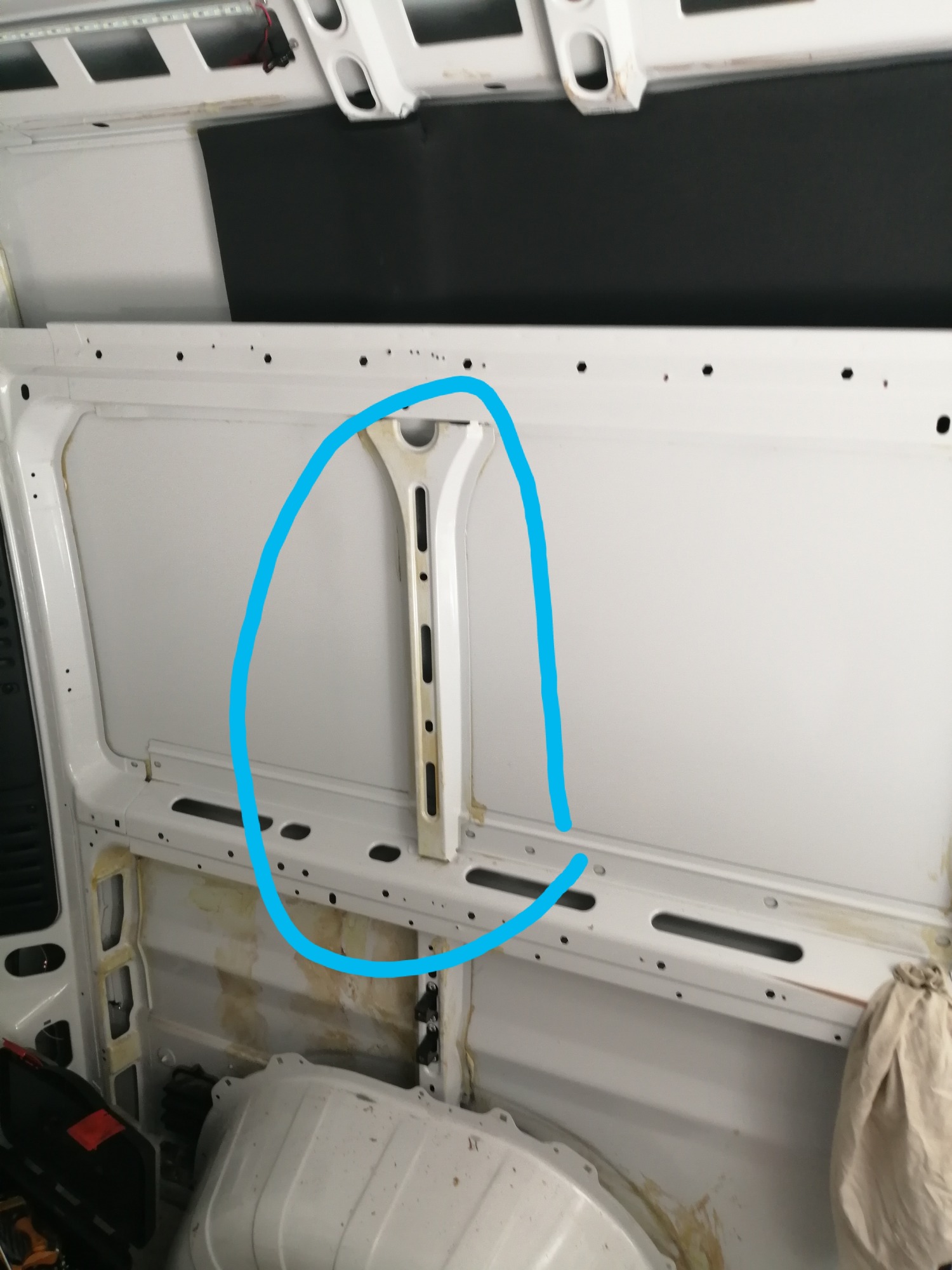

Hola. El nervio que nuestro en la foto...se puede quitar legalmente?

Si te fijas el nervio en la parte de arriba "no contínua", luego no es estructural. Son nervios para evitar el pandeo de la chapa pero no son estructurales.
A ver que opinan los expertos pero lo puedes quitar.

Esos nervios los quita mucha gente, profesionales y no profesionales, así que entiendo se pueden quitar.
De hecho si no se quitarán no se podrían poner ahí las ventanas...

Gracias. Quitaría los habituales para las ventanas. Y  los traseros encima de los pasos de rueda, para dar más anchura a la cama
