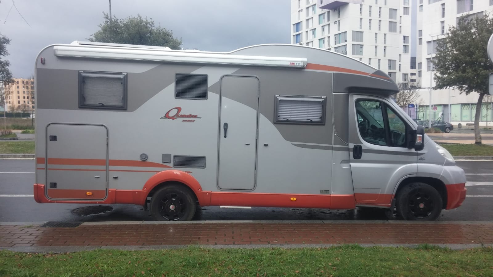

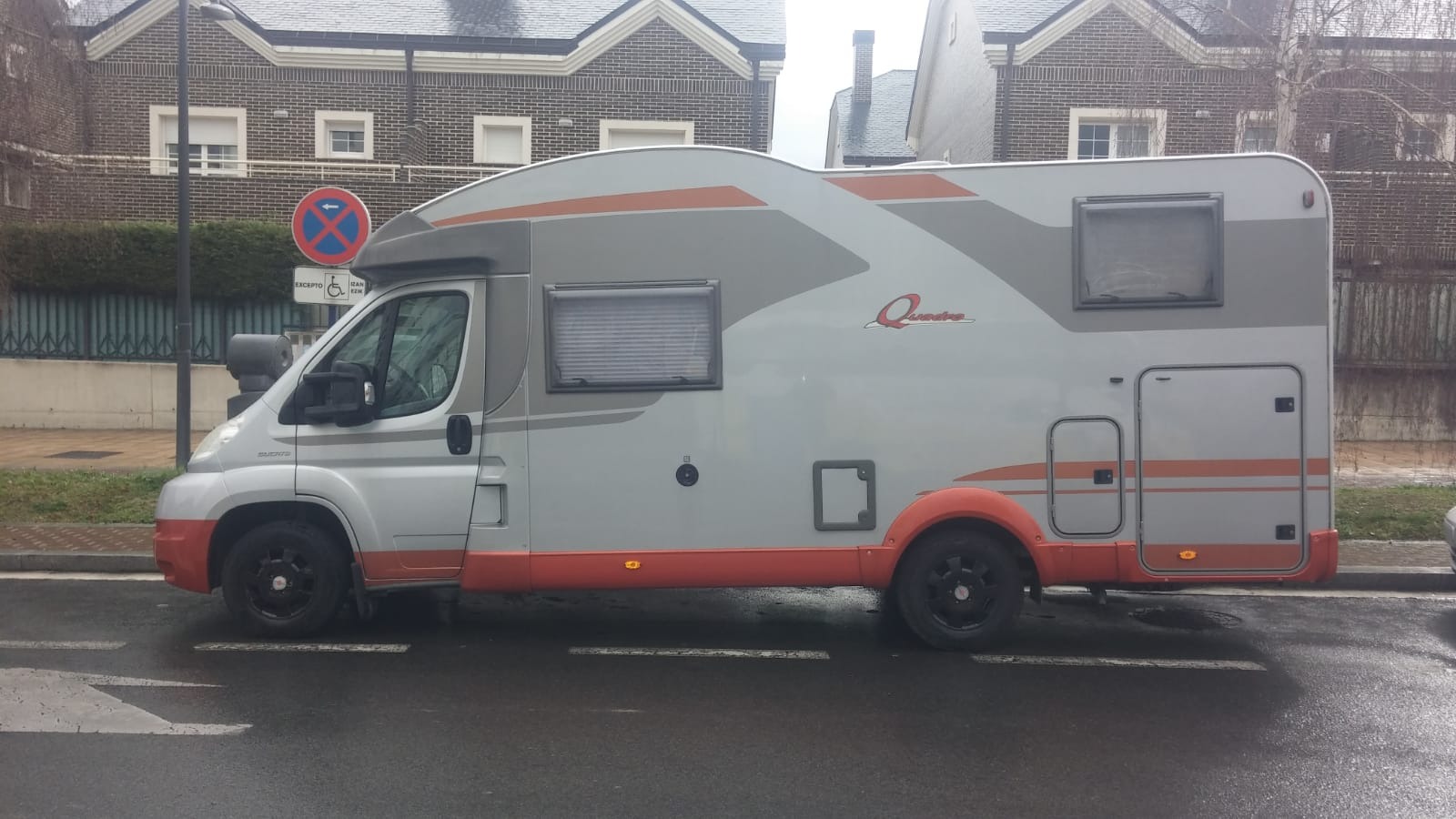

Hola, se nuevo aquí así que me presento soy Javier de Vitoria y os enseño dos fotos de mi nueva adquisición.
Quisiera saber si alguien ha montado un aire acondicionado a una Fiat Ducato 2300 del 2008. Tengo ya todo el kit he comprado por wallapop. No tengo ni idea, ni he visto, ni encontrado ningún tutorial ni de montaje de aire acondicionado en un vehículo que no tiene, ni del desmontaje del salpicadero. Me gustaría saber si alguien lo ha hecho alguna vez y me puede pasar información, videos, fotos o documentación para realizarlo. Creo que la preistalación la tiene hecha aunque solo me llega un conector con un hilo a donde tiene que ir el compresor y el compresor que he cogido tiene dos hilos.
Muchas gracias y un saludo a todos.
