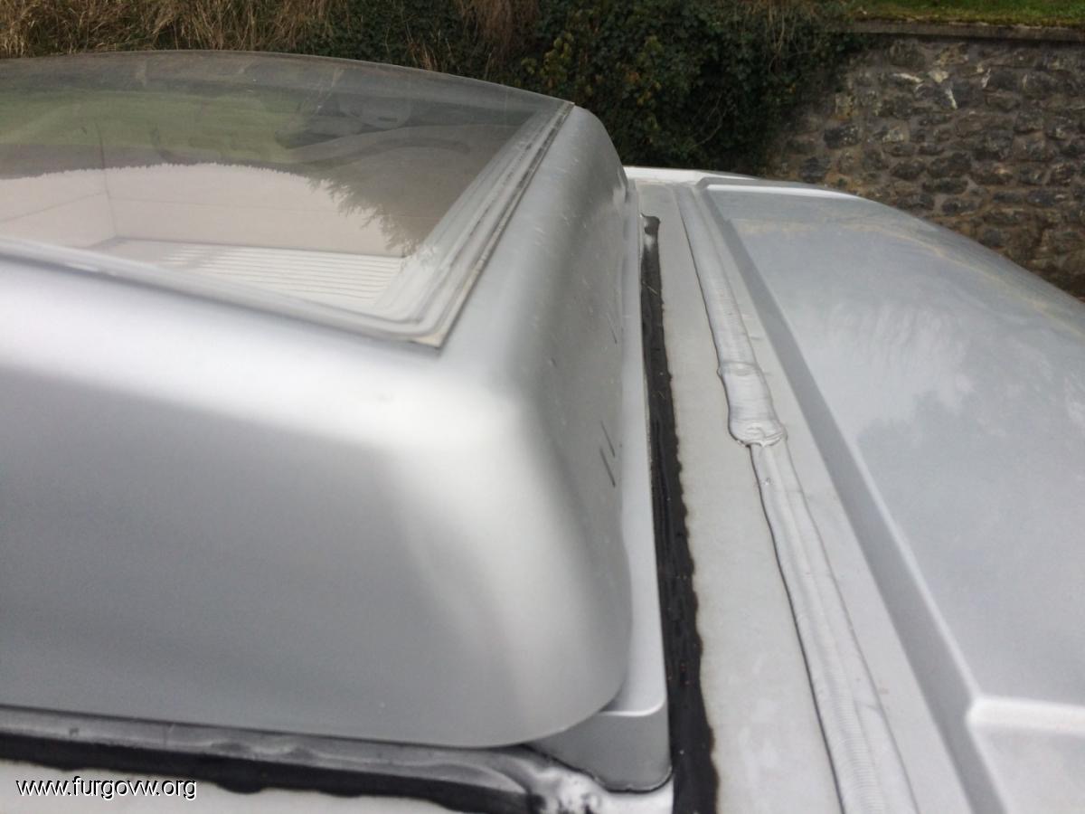

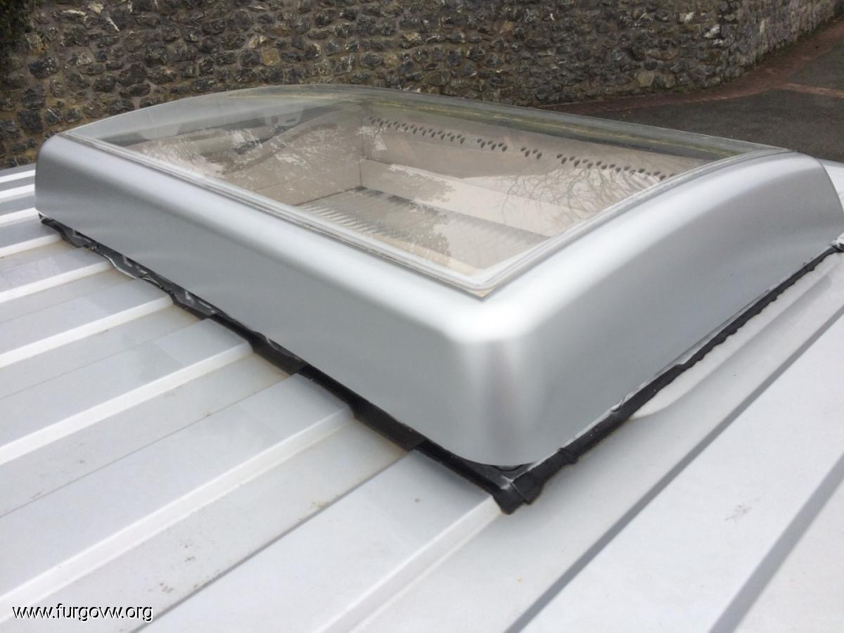

Hola. Yo he usado esto para pintar las claraboyas, rejillas del frigorífico y algún toque como los que comentas. Muy importante el barniz final.
https://www.furgovw.org/foro/index.php?topic=293681.msg4501860#msg4501860
Espero que te sirva.
