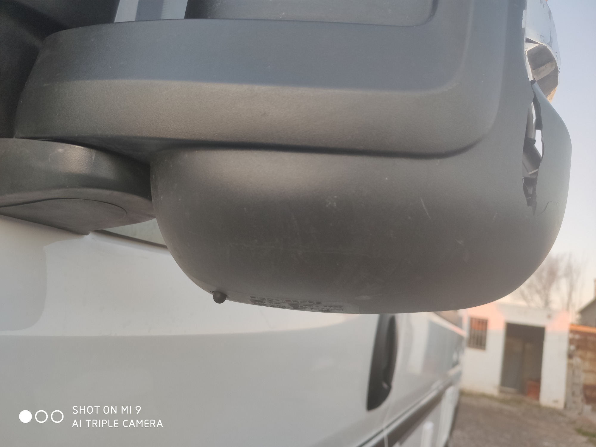

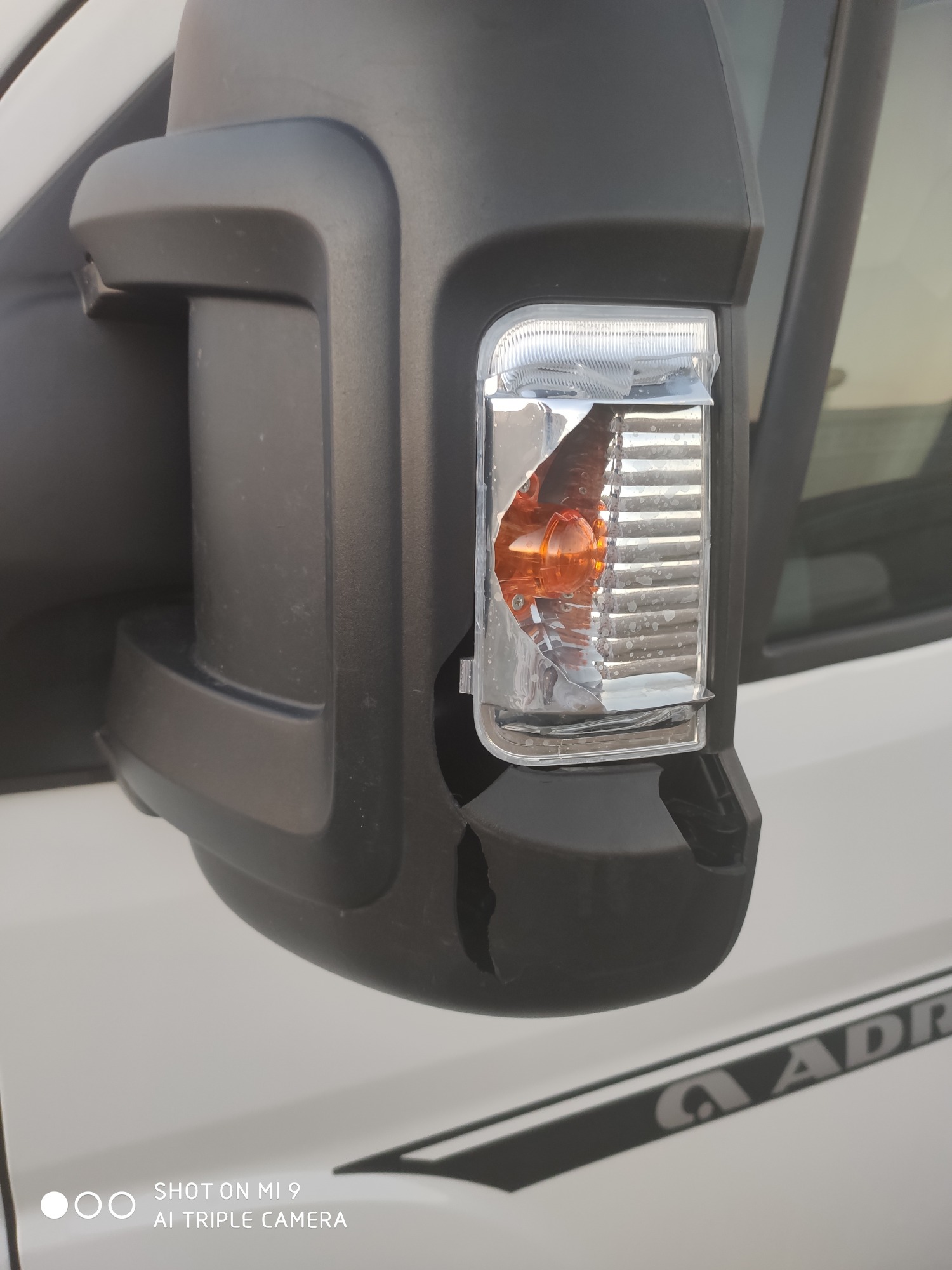

Me ham dado un golpe en el retrovisor izquierdo y necesito cambiar el intermitente del retrovisor y la carcasa negra. Alguien sabe como se hace?
He visto que ese retrovisor tiene como una especie de sensor debajo que no tiene el derecho.

Hola. Creo que vas a tener que cambiar el retrovisor entero. Sabes quien ha sido o es un "regalo"?. Te pregunto por que si lo haces con el seguro el carrocero te lo cambiará en un momento. Sobre el sensor no se seguro pero o es termómetro o también cableado del motor regulación espejo.

Cita de: roca82 en Diciembre 23, 2019, 08:51:17 amMe ham dado un golpe en el retrovisor izquierdo y necesito cambiar el intermitente del retrovisor y la carcasa negra. Alguien sabe como se hace?
Yo cambiaría el retrovisor entero.  Conseguí el mío en Amazon por 70 euros (con motor y antiempañado) ponerlo no es difícil, hay un tutorial en youtube.

La tulipa del intermitente sí que se vende suelta, pero la carcasa del retrovisor no, por lo que ya sea nuevo o de segunda mano creo que tendrás que cambiarlo entero.

El sensor creo que es el de temperatura exterior.

San google lo tengo claro pero como cambiarlo no!!! Hay tutoriales incluso en frances pero de la carcasa solo he encontrado una mencion que dice que hay que quitar el espejo para llegar a la carcasa

Yo sé lo cambié al mío hace poco,merece la pena cambiarlo enteró,de competencia son muy baratos,el sensor yo no lo tengo,pero me parece que es de la temperatura exterior,si sacas el embellecedor por dentro ya te aparecen los tornillos y la clavija,el espejo tiene un ganchito para que quede colgado, mientras das la vuelta a la puerta para sacarlo

El otro día cambie el mio y si que tiene despiece la carcasa, vamos que tiene despiece todo lo que quieras del retrovisor.

Cita de: cota en Diciembre 24, 2019, 15:54:14 pmEl otro día cambie el mio y si que tiene despiece la carcasa, vamos que tiene despiece todo lo que quieras del retrovisor.
Pero le cambiaste la carcasa? O todo el retrovisor?
No encuentro cómo sacar solo la carcasa

https://youtu.be/cQIPG7Mp7AQ
A ver si te sirve

Le cambie la carcasa y el espejo tiene unos tornillos de torx por la parte de dentro como se muestra en youtube.
