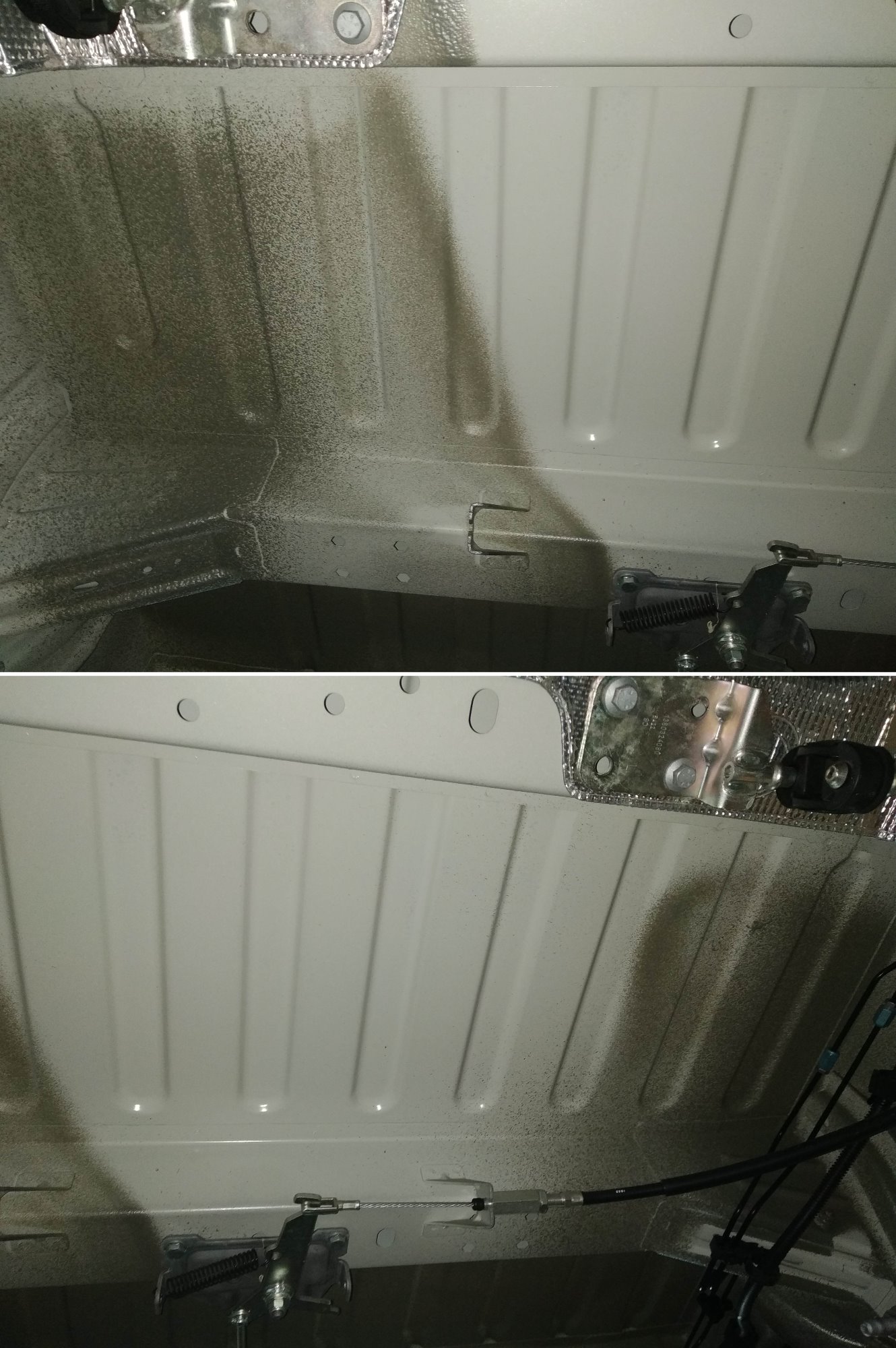

El pintor (o el robot) cuando pintó los bajos de mi furgo no estaba en sus cabales  .llorando  .llorando  .llorando
Podeis decirme que tipo de espray de esos de gravilla, o especifico, para pintar los bajos. O empresas que se dediquen a ello.
carterroto
Yo hace años use un spray que venden en cualquier tienda de recambios, muy cómodo de usar y con unos cuantos botes le das una buena cobertura.
AYA2016
Cita de: JmGarciaM en Diciembre 19, 2019, 10:49:31 amEl pintor (o el robot) cuando pintó los bajos de mi furgo no estaba en sus cabales  .llorando  .llorando  .llorando
Y no te lo cubre la garantía? Se ve que no está bien el trabajo.
