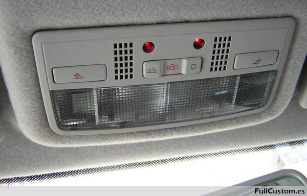

Cita de: doctorWHO en Diciembre 07, 2019, 10:31:56 amPues he sacado el dichoso plafón y nada de nada.... hay dos cablecillos que serán los que dan luz a esos dos pilotillos rojos que pongo en la foto....
Me tocará sacar la radio....:
De todas formas cuando encuentres el jodio micrófono y veas que pasa podrías cambiarlo de sitio al plafón. Perforas un porrón de agujeritos en el lugar donde va el "oficial" y cogerá mejor el sonido de la cabina.
¿De donde has cogido los voltios para los leds? ese conector trae 3 hilos.
Los leds que has puesto para que son: ¿bailar, cantar, discoteca,...?  .sombrero

Cita de: JmGarciaM en Diciembre 07, 2019, 11:42:37 amDe todas formas cuando encuentres el jodio micrófono y veas que pasa podrías cambiarlo de sitio al plafón. Perforas un porrón de agujeritos en el lugar donde va el "oficial" y cogerá mejor el sonido de la cabina.
Pues ni idea.... y sobre el tema de los leds. ... tampoco te puedo decir... la compré y ya iba eso puesto.

Pues seguramente tu equipo lleve integrado el micrófono en el propio aparato de radio, echale un vistazo a ver si le ves algún pequeño agujerito en el frontal que ponga "mic" o, que sin ponerlo, lo tapes y dejen de oirte, si es así tendrías que desmontar el aparato y ver si tiene por detrás una toma de micrófono externa.
Cita de: doctorWHO en Diciembre 08, 2019, 15:16:52 pmPues ni idea.... y sobre el tema de los leds. ... tampoco te puedo decir... la compré y ya iba eso puesto.
Cuando quieras quedar por Madrid  (o donde sea) me dices y lo vemos! ;)
... el indomable doctorWHO...

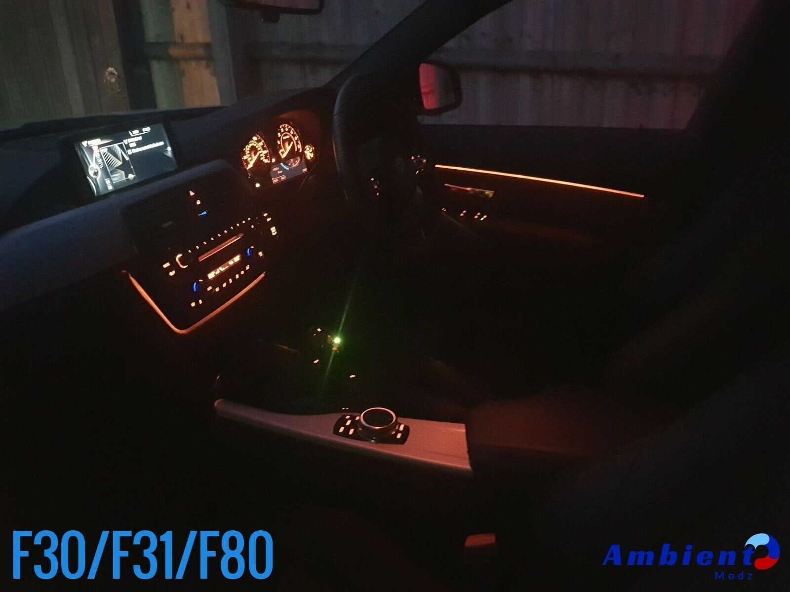

Esos leds son iluminación ambiente que se enciende con las luces y te permiten, sin que te moleste para conducir, tener la suficiente luz interior para poder por ejemplo utilizar el mechero o el cenicero, cambiar un cd etc., sin tener que dar la luz del plafón que esa si que molesta y mucho conduciendo de noche, muchos turismos (bmw, vw etc) lo llevan montado hace tiempo en turismos (dependido de gama) en mi bmw e39 (y eso que tiene ya 19 años) lo lleva montado y se agradece mucho.
Esta foto es de un plafón de vw Passat y lleva los leds de iluminación ambiente:
Y esta foto es de como iluminan la zona de la consola central esa iluminación en un BMW F30

Yo en mi coche (no furgo) le tengo puestos unos leds, pero "azules". Creo que azules dan mejor "visión interior" de la cabina.
