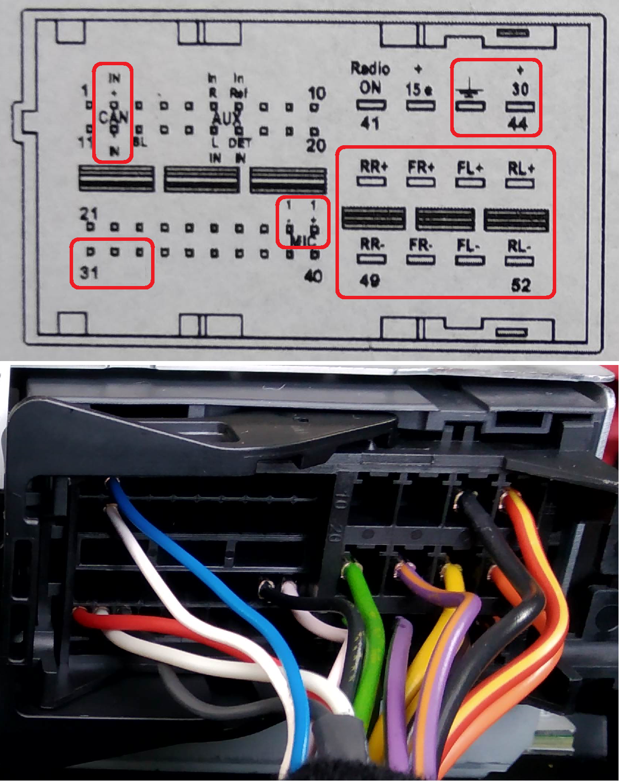

También podrías ver la radio por detrás a ver si tiene conectados los dos cables del micrófono o están sueltos.
Esta foto es de mi radio. Los pines del micrófono son el 29-30 (colores negro y blanco).
En cuanto esté con la furgo lo miro (ahora está en el garaje y hasta el finde...), a ver como saco la radio que esa va a ser otra porque esos pinchos para sacarla seguro que no los tengo!! .meparto
Y seguro te digo que mi rejilla no está perforada y me extraña mucho que no tenga micro por algún sitio, porque el volante es multifunción y tiene los pulsadores del teléfono y todo.
