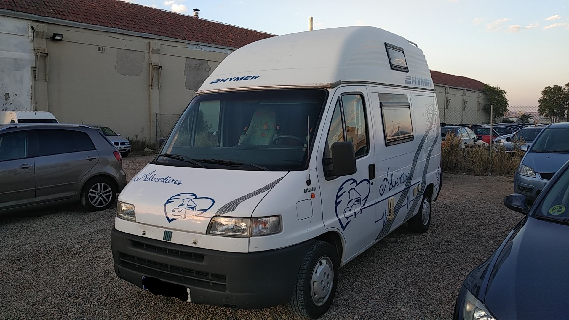

me presento por aqui con nuestra nueva hymercar magic 14, de 1998, y motor 2.8idtd.
asi que otra mas para la lista!!!espero poder ayudar en lo que sepa, por que de momento hasta que sepa como funciona todo en la furgo seguro que es alreves! :roll:  ;D un saludo!!

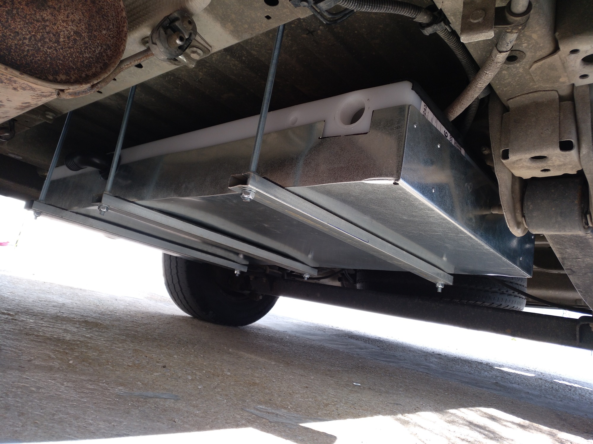

Aquí os dejo las fotos del depósito que le puse AA mi boxer L1H1 es de 74 litros,

igual deberías ponerle algún tirante para que no se desplace longitudinalmente

Supongo que la cubeta metálica está fijada a los tubos cuadrados inferiores.  Protegido va con ese blindaje ;)

si pero las varillas metalicas tan largas aunque la bandeja esté sujeta van a ir flexionando adelante y atras provocando holguras, un simple tirante (que no se si lo lleva) lo soluciona

De momento no lleva tirantes, tengo que probarlo con el depósito lleno, hacia los lados no se puede ir porque están los soportes de las ballestas y hacia adelante o atrás lo dudo mucho mucho porque al estar haciendo presión hacia arriba no lo mueves con la mano ni un cm, aún así si hay algun balanceo le pondré algún tirante y solucionado,
