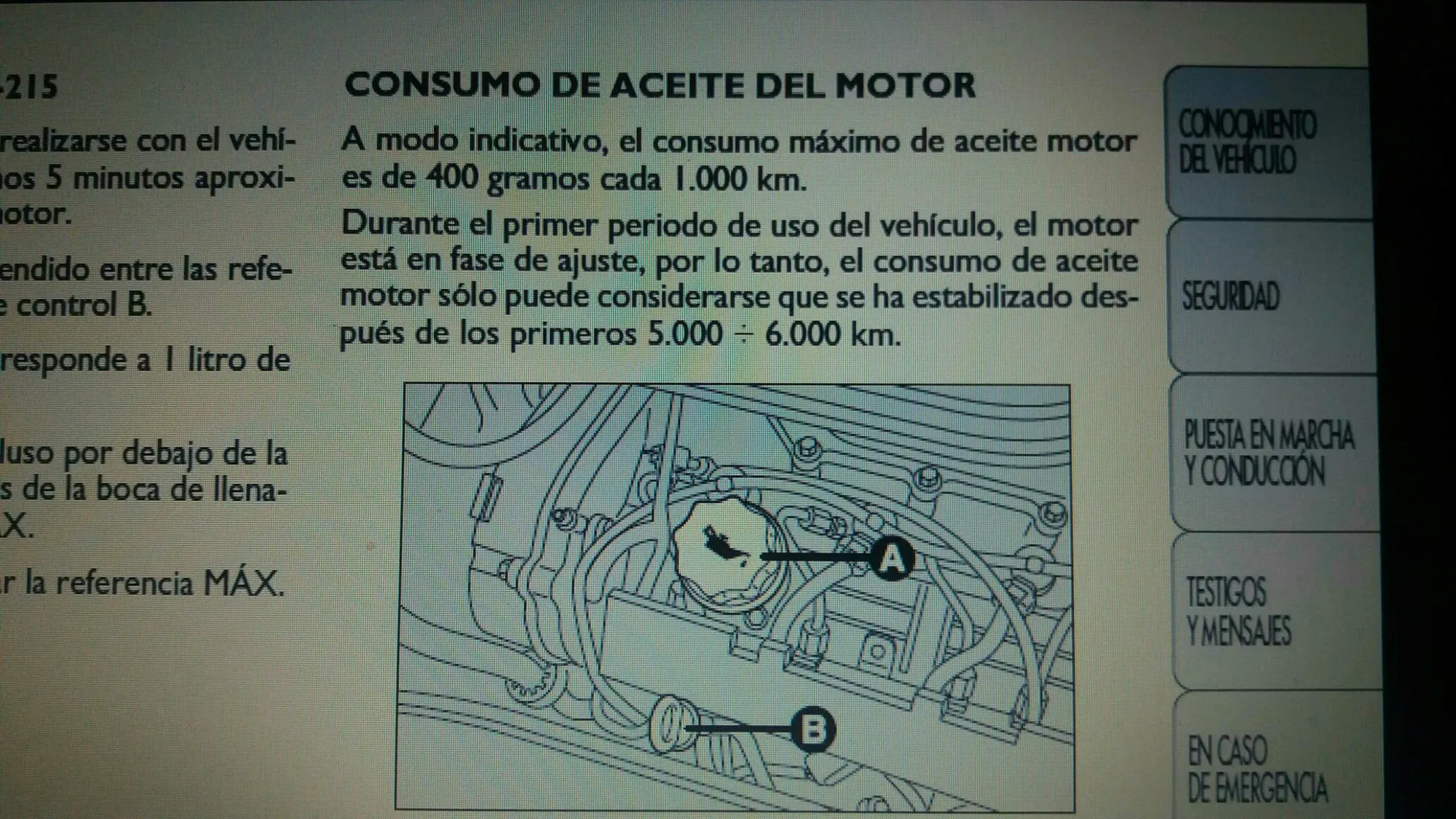

Hola, no se si lo habéis comentado. En una Ducato de 2019, de 130CV, sale al arrancar el nivel de aceite motor. Hace dias que me dice que lo revise, que va corto ¿es normal? Tiene 8.300km
Paco de Alcaudete
Es normal dentro de una cosa razonable  :roll:
Mira lo que dice el manual:
Yo no me preocuparía demasiado. Sólo compra un par de litros del aceite que trae y lo rellenas para que esté algo por debajo del máximo.

Cita de: Paco de Alcaudete en Octubre 28, 2019, 14:07:29 pmEs normal dentro de una cosa razonable  :roll:

¿400g cada 1000 km no es mucho aceite consumido?
Yo también noto que la mía consume mucho aceite, pero leyendo eso igual es algo normal. En unos 5000 km pasa de estar prácticamente al máximo permitido a estar un pelín por encima del mínimo.
¿Supongo que entra dentro del rango normal entonces?
