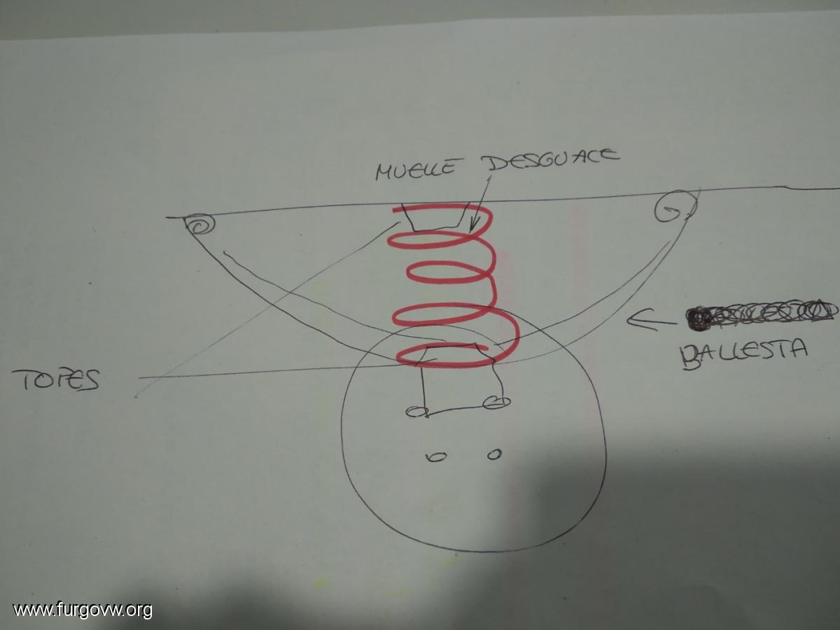

dany.harley
Se de unas cuantas ducatos/jumper/boxer que aparte de la ballesta, se les colocó un muelle amortiguador de desguace, entre los topes de la propia amortiguación, mejorando notablemente el comportamiento y además no da el cante y parece de origen
Vamos que se colocaron en un rato en una quedada y están encantados.
Sería algo así:
vamos que nos vamosssssss

DVega
Y la ITV ¿qué piensa de eso de ponerle muelles a la ballesta?
JmGarciaM
Cita de: dany.harley en Marzo 11, 2019, 10:30:44 am
Se de unas cuantas ducatos/jumper/boxer que aparte de la ballesta, se les colocó un muelle amortiguador de desguace, entre los topes de la propia amortiguación, mejorando notablemente el comportamiento y además no da el cante y parece de origen .../...
¿Algo así?
Los hay que ponen dos muelles.
