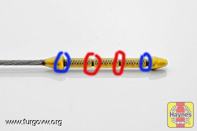

Cuáles son los máximo y mínimo en esta varilla? Los que están en rojo o azul?

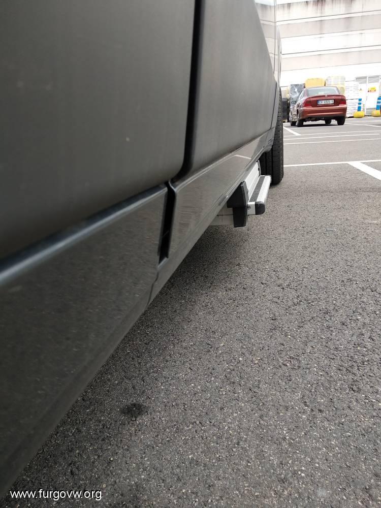

Cita de: Hirukoa en Junio 07, 2018, 21:22:34 pm
Una pregunta para los que tengáis una Jumper (la mía de 2018), se os queda espacio en la parte baja de la puerta corredera? Como si estuviera mal cerrada??, Mando una foto para que resulte más visual

Cita de: lavidaenbroma en Junio 11, 2018, 23:25:30 pm
los rojos
lavidaenbroma
Cita de: davii en Junio 14, 2018, 01:02:54 am
los rojos
En 900km me ha bajado hasta uno de los extremos rojos, antes de eso la marca estaba en el centro. Veis un consumo excesivo de aceite? La furgo tiene 370000km. Jumper del 2008.

Cita de: lavidaenbroma en Junio 14, 2018, 12:10:49 pm
lavidaenbroma
Falsa alarma. He vuelto a medir hoy el nivel con la varilla y es que por una cara sale al minimo y por la otra a la mitad como debe ser. Supongo que la varilla al ir doblada cuando se mete provoca ese efecto. Os pasa a vosotros? La sonda que mide el aceite debe estar cascada porque desde que compré la furgo siempre me indica nivel al mínimo.
