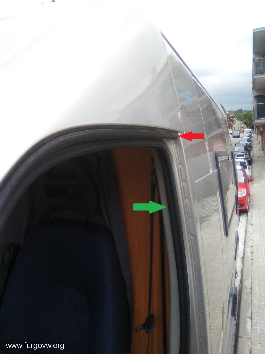

Buenas a todos,
Tengo un problema con mi FIAT DUCATO 2.8 JTD del año 2006 con modelo/chasis 244 que espero que me podais ayudar. El caso es que a traves de la puerta en momentos de fuertes lluvia se me filtra dentro agua, y no solo unas gotas sino que ha llegado a entrar ya a chorro. El caso es que valorando un poco todo he descubierto que existen dos gomas en la puerta. Una en la que creo que su función es cerrar la puerta de forma correcta (flecha verde en foto) y otra que creo que su función es funcionar como un vierteaguas hacia delante (flecha roja en la foto).

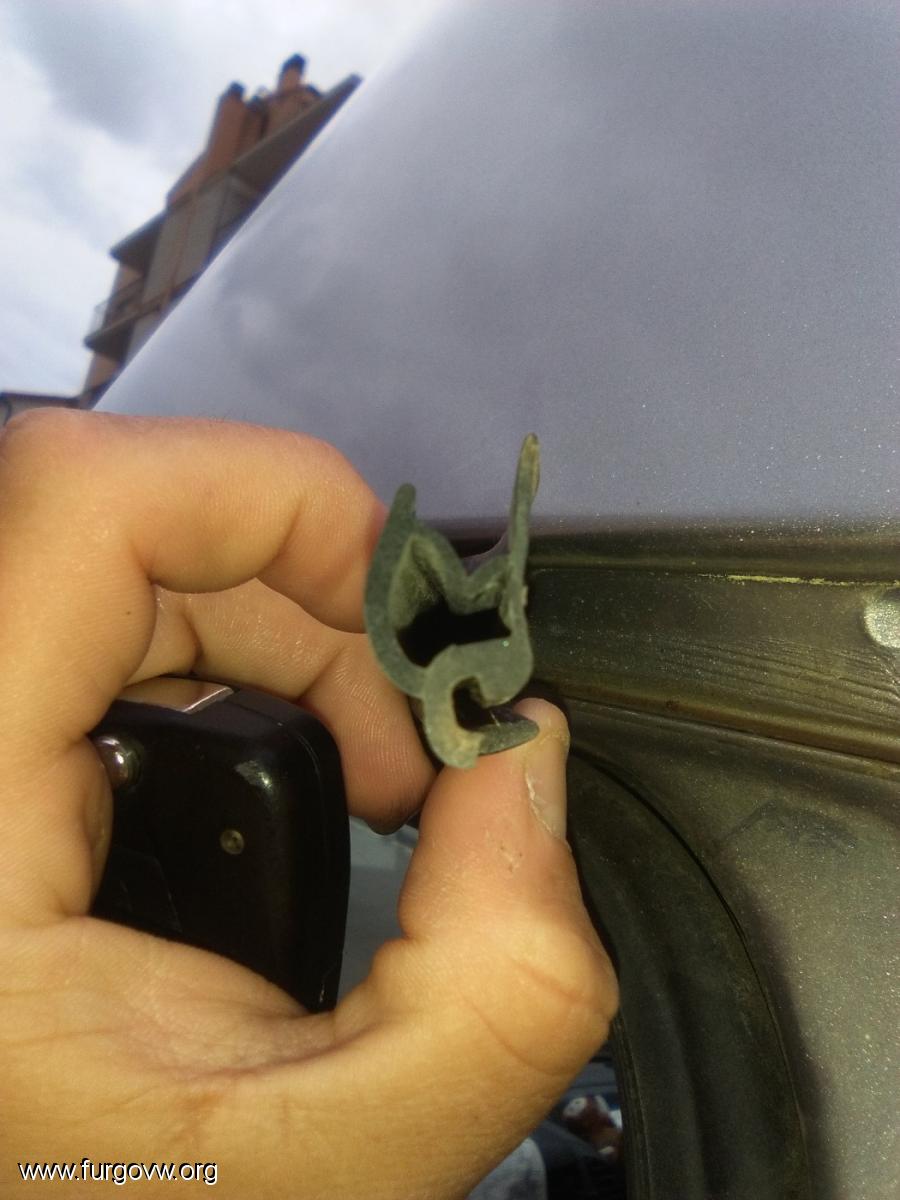

El caso es que la goma de la fletxa roja realmente tiene un punto que esta doblado y ya viciado por donde creo yo que entra agua realmente.
Además, cuando circulo a cierta velocidad me he dado cuenta que parece que la puerta no cierra bien, y es que se escucha un ruido de aire por la parte superior izquierda de la puerta mirando desde dentro.
En definitiva, creo que el problema esta en las dichosas gomas obviamente, el caso es que no encuentro los recambios exactos de dichas gomas, y ya me estoy volviendo loco.
Me gustaria que si alguien sabe modelos equivalentes, o las mismas con la referencia, saber donde comprarlas, porque realmente necesito solucionar este problema que me esta desquiciando.
Una de las fotos es el perfil de la goma con la flecha roja, ya que es la que se puede extraer de forma manual porque simplemente va puesta a presión.
Gracias de antemano.

Hola,
Igual es cuestión de ajustar la puerta,con las bisagras y demás.....
Un chapista pienso que te lo solucionaría

Te has pasado por recambios de una fiat bien grande?
Javior
En mi furgo me da la sensación q proviene de los espejos el ruido. Puedes hacer pruebas tapando con cinta de carrocero y circular antes de nada

Yo el problema del ruido lo solucioné en gran medida ajustando la puerta, pasando de 120 el ruido sale si o si, pero tampoco hay que pasar de 120 con estas furgos.

Cobito,en youtube ,el chaval de (llevame de calitas) hace un apaño en su puerta con una madera que también tenía un problema de ruidos. Me pareció curioso lo endeble que debe ser esa puerta.No descartes que los amigos de lo ajeno te hayan podido forzar la puerta.Saludos y ya nos cuentas.
