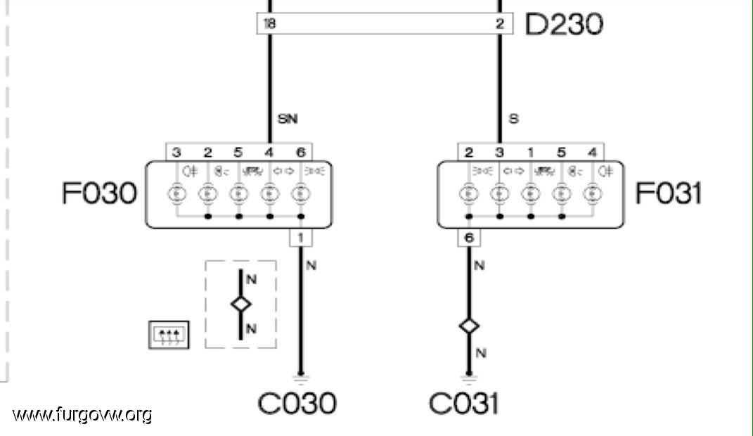

Buenas, alguien sabe que es esto?? se encuentra en la columna trasera izquierda, se accede una vez quitada la tapa de plastico.
Ando a vueltan con un fallo en las luces. La luz de emergencia trasero se enciende levemente cuando se acciona dicho interruptor y otra luz que no se deberia de encender tambien se enciende ligeramente. He mirado bombillas, fusibles, conexiones... pero no doy con el fallo y pensaba que quizas el aparato de la foto tendria algo que ver.

Puede ser una centralita para la piña de las luces de remolque, si no se instala la piña original el vehículo da fallo de lámparas, está centralita evita el fallo cogiendo la señal de las luces de los pilotos pero alimentando a través de otra línea de 12v, cuando hay luces de pilotos tenues ocon encendido de otras que no corresponden suele ser por fallo de masas, revisa bien las conexiones.

Opino lo mismo que Rhunas.
Esos fallos suelen ser por mala conexión a masa.
Puedes probar a traer un cable directo, por fuera de la furgo a modo de prueba, desde el negativo directo de la batería y conectarlo al cable de masa de los pilotos.

Opino igual que ellos, añadir que los conectores de los faros son una basura, el derecho  lo tuve que rehacer por malos contactos.
Pero solo te pasa con los emergencia? Si pones intermitentes o cualquier otra bombilla de hace igual?

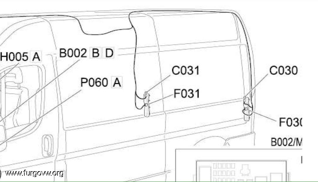

A parte de que el problema pudiera estar en el conector, también puede estar en los puntos de masa de los pilotos.
Aunque tengas Citroen, supongo que será igual que Fiat. Te pongo unas imágenes de la Ducato donde indica dónde están las masas de los pilotos.
Masa izquierda C030 y masa derecha C031.
También te pongo los esquemas de los conectores para tener identificados los cables de cada uno.
F030 Piloto trasero izquierdo.
F031 Piloto trasero derecho.
A ver si hay suerte y das con el fallo.

Mil gracias!!! A la tarde intentare meterle mano.
