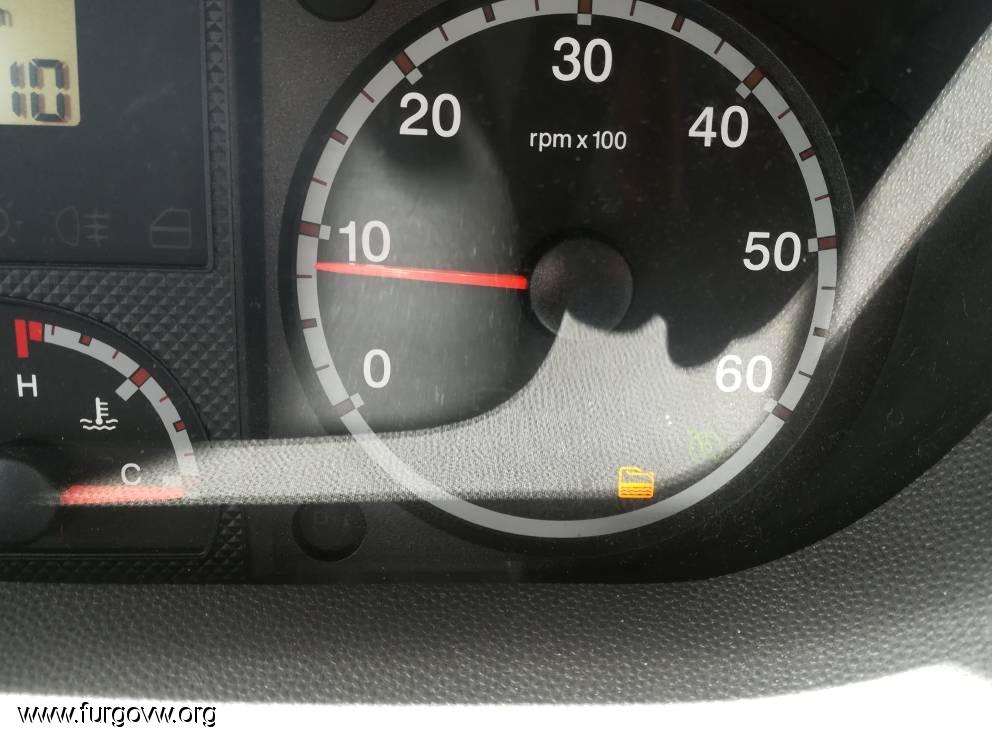

Una pregunta. Acabo de adquirir una jumper 2,8 hdi del 2005
Al dar contacto marca high oil, (aceite alto), pero he leido que recien cambiado el aceite en ocasiones lo marca, que provisionalmente lo ignore. El nivel tampoco esta pasado.
Os pasa a alguno?
Lo ignoro y espero a andarla un poco?
Saco algo de aceite?, (si es asi como podria hacerlo)
Gracias por anticipado
Al dar contacto marca higt oil, (aceite alto), pero he leido que recien cambiado el aceite en ocasiones lo marca, que provisionalmente lo ignore. El nivel tampoco esta pasado.
Os pasa a alguno?
En la mía también lo pone. Me he acostumbrado a ignorarlo.
Enviado desde mi WAS-LX1A mediante Tapatalk
karpediem1977
Cita de: CHIKAGO en Marzo 18, 2018, 19:58:44 pm
Vamos, que es mas cosa de algun sensor demasiado sensible o porculero, bueno, la andare y vigilare

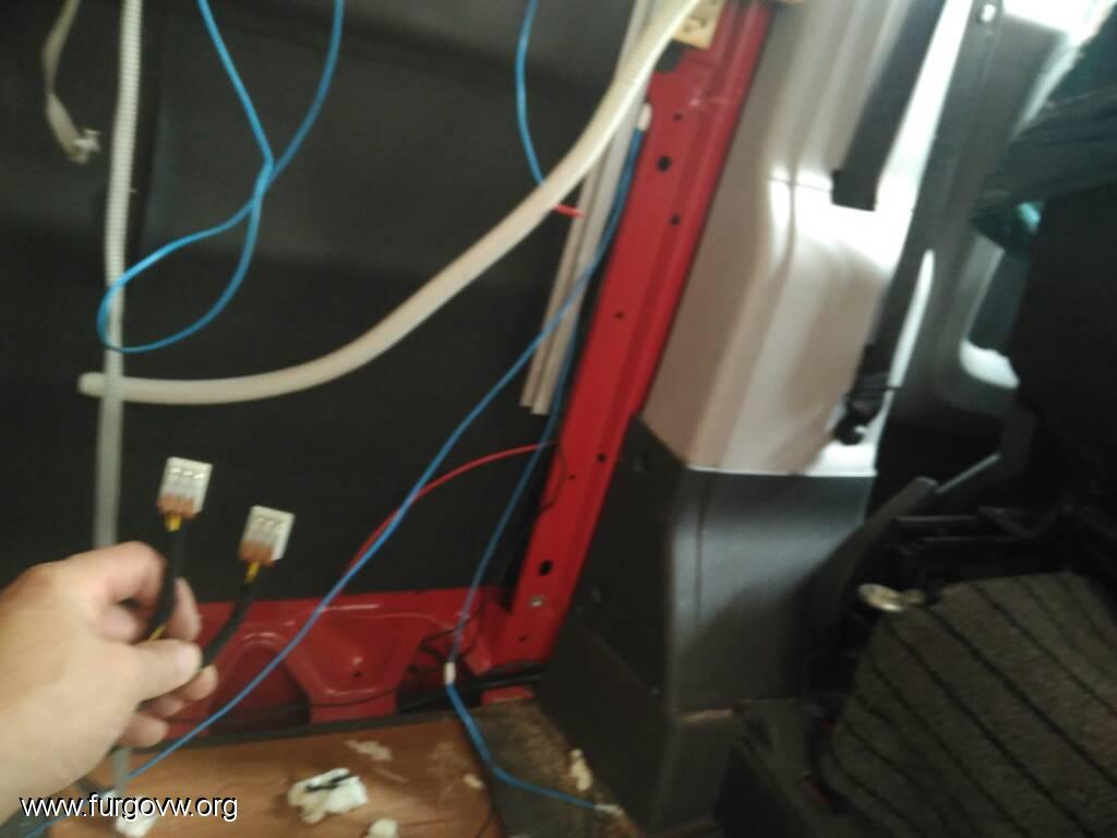

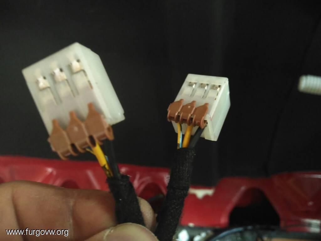

Hola !! Alguno sabe a qué corresponden estos cables ??   Son de una DUCATO combi y están detrás del asiento del conductor, gracias
Enviado desde mi Aquaris M5 mediante Tapatalk
elmaiden
Cita de: OVERLAND 08 en Marzo 18, 2018, 22:15:45 pm
podrian ser del pretensor del cinturon de seguridad , pero no tengo ni idea  ???
visa_GTI
La mia tiene uno bastante parecido y es del cenicero trasero q lleva una toma de mechero
FRAGODUK
Yo tengo una Boxer M1 y también tenia esos cables detrás del panelado. He comprobado q le llega 12v directos, lo mismo es como dice el compi q es para alguna luz o toma de mechero   .confuso2

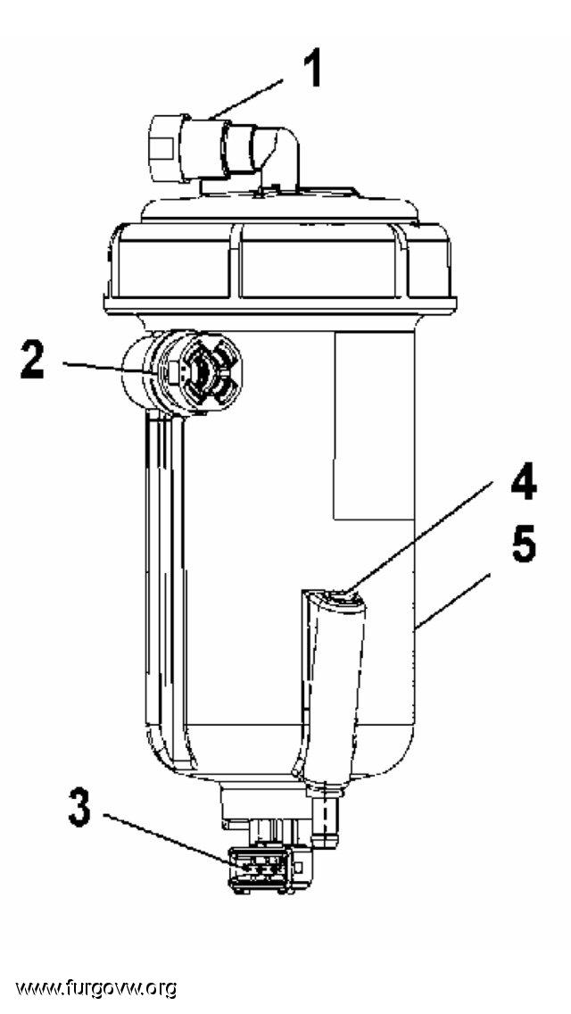

Hola, se me enciende este chivato de agua en el filtro de gasoil. Es una ducato del 2010. Alguien sabe como puedo purgarlo y donde se encuentra?
aghast
Cita de: alemantrad en Marzo 20, 2018, 13:35:29 pm
En el número 4 de la imagen hay un tornillo de plástico que hace las veces de llave de purga. No recuerdo si es de allen o destornillador plano.
Lo aflojas y caerá el agua por el pitorro de la parte baja del vaso del filtro.
