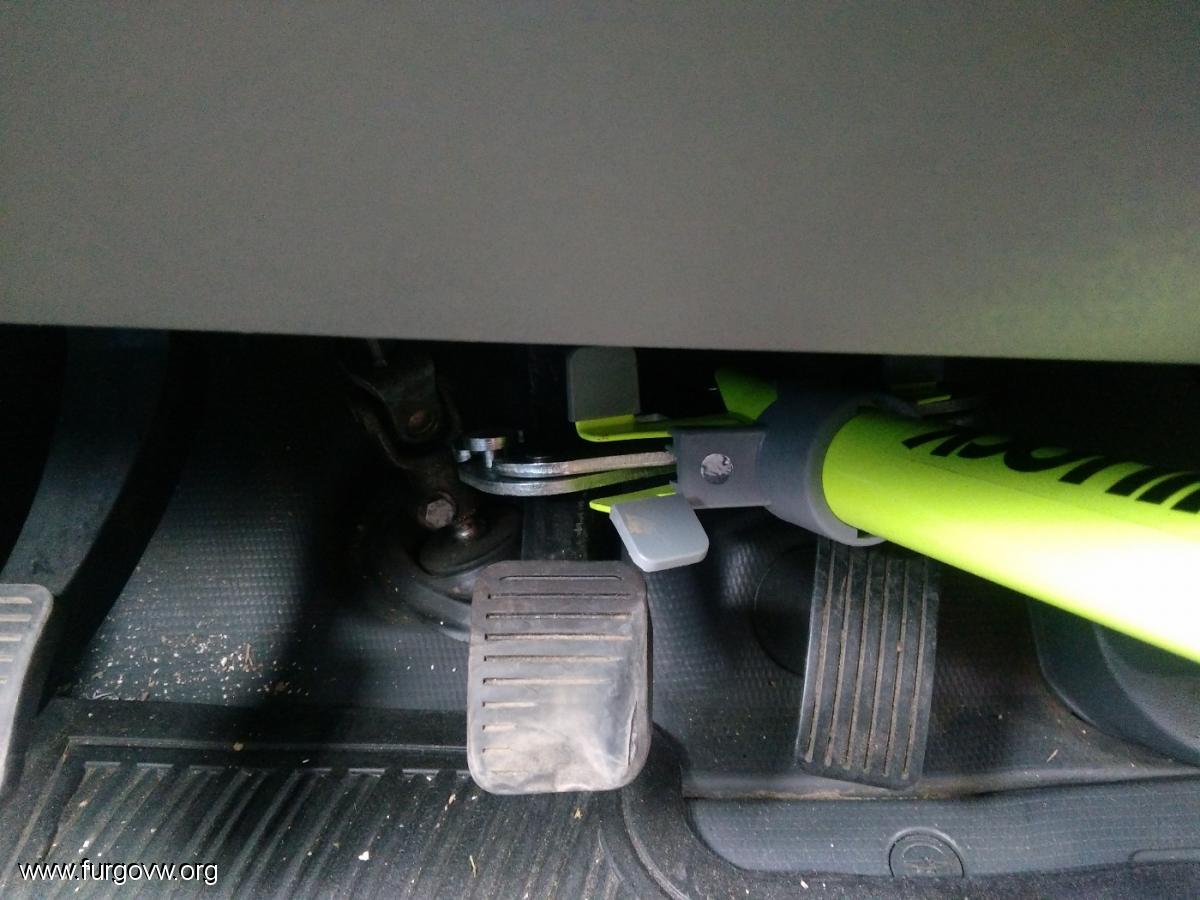

He visto que llevas el bullock mal puesto, yo lo llevo desmontado la parte de las bolas rojas, y lo pongo en acelerador y freno, me parece más efectivo de esta manera,

Yo tambien lo coloco en el embrague. En el freno y acelerador no soy capaz, y el acelerador no se queda bloqueado del todo por lo que siempre se puede acelerar un poco y frenar con el freno de mano. Lo de quitarle las bolas no lo he probado.

Si si va fatal, lo llevo solo en embrague, probare eso que dices de quitarle las bolas y ponerlo en freno y acelerador. Muchas gracias por la info.

Pongo unas fotos del bullock en la Fiat Ducato
ikersaez
Desmontando previamente la parte de las bolas rojas, sólo lleva un tornillo de estrella,

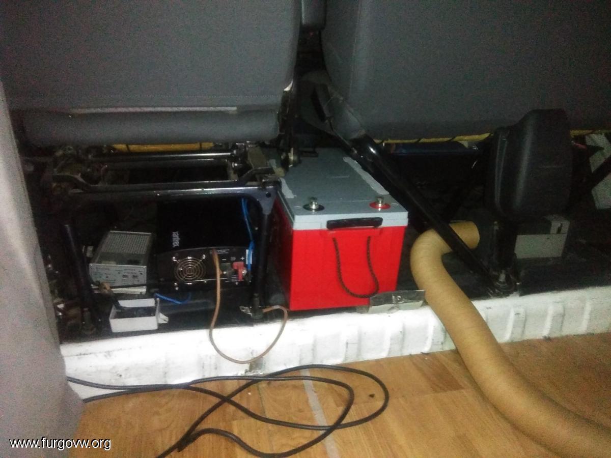

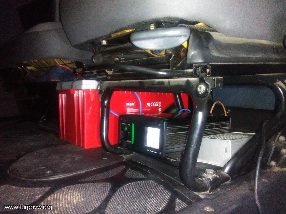

si a alguien le interesa, como idea, aquí fotos de ubicación de batería, inversor, cargador, relé y calefacción, debajo de los asientos piloto y  coplloto doble, en una citroen Jumper hasta el 2006;
La batería es como esta; http://www.leroymerlin.es/fp/15276226/bateria-solar-xunzel-solarx-12v?pathFamilaFicha=341301&uniSelect=0&ancho=0&largo=0
Saludos, y seguro que a alguien le sirve!!!
