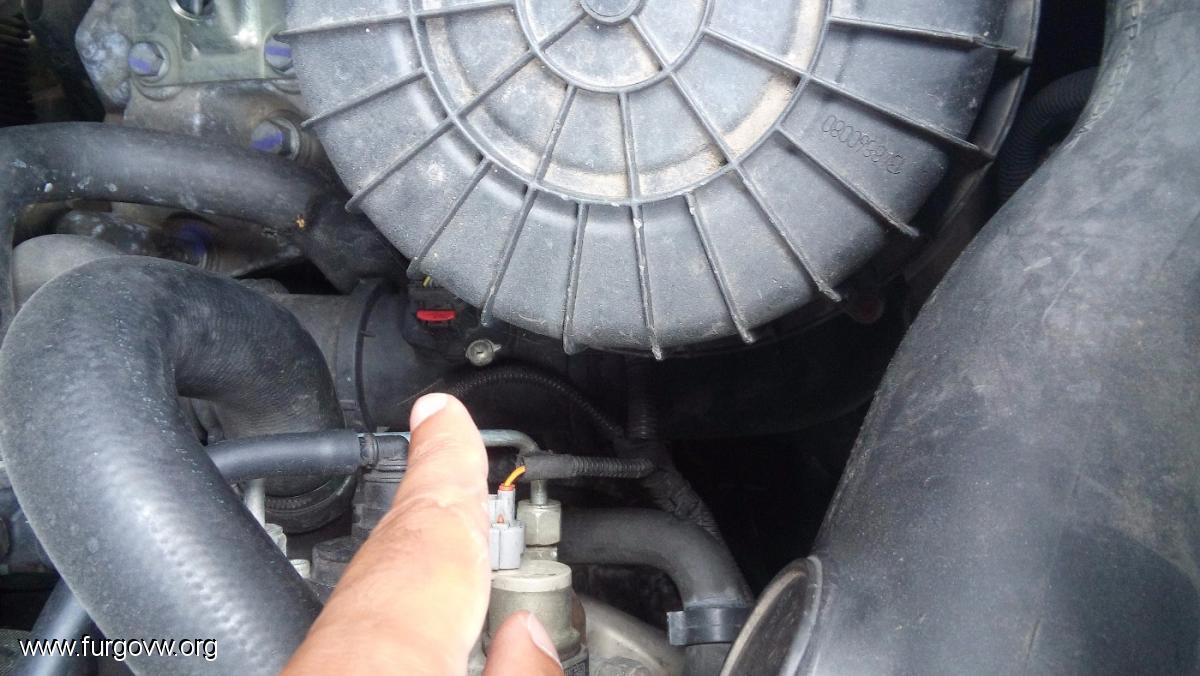

Buenas, una pregunta rapida, alguien sabria decirme donde esta el caudalimetro en la Citroen Jumper del 2008 motor 2.2, 120cv?? Me anda fallando y seria interesante cambiarlo cuanto antes, mil gracias!!!

Hola, supongo que lo lleves en la salida del filro del aire, al lado del bombo ese que va debajo del cuadro electrico.

Ahora le saco una foto y a ver si es eso, gracias de todas formas!!!!

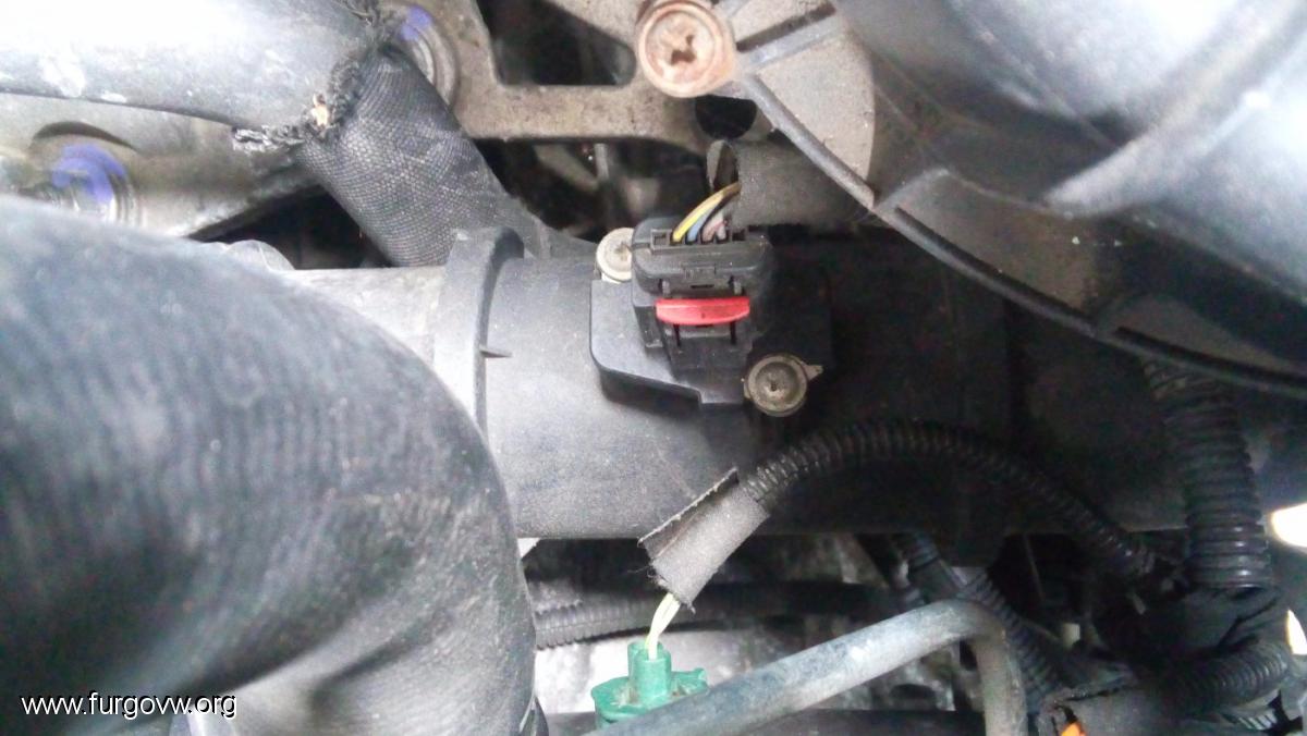

Hablamos de esto verdad?
