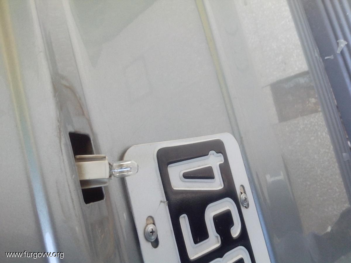

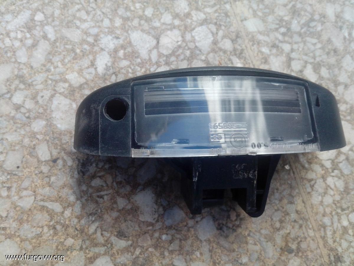

Me auto respondo: hay que sacar el plastico exterior donde va alojado el foco. El plástico tiene un agujero donde hay que meter un destornillador y hacer presión hacia la derecha y hacia afuera para destrabarlo . Se saca el foco a presión y se cambia. Si a alguien le sirve para eso estamos.

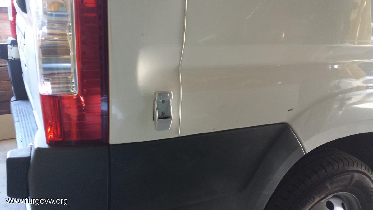

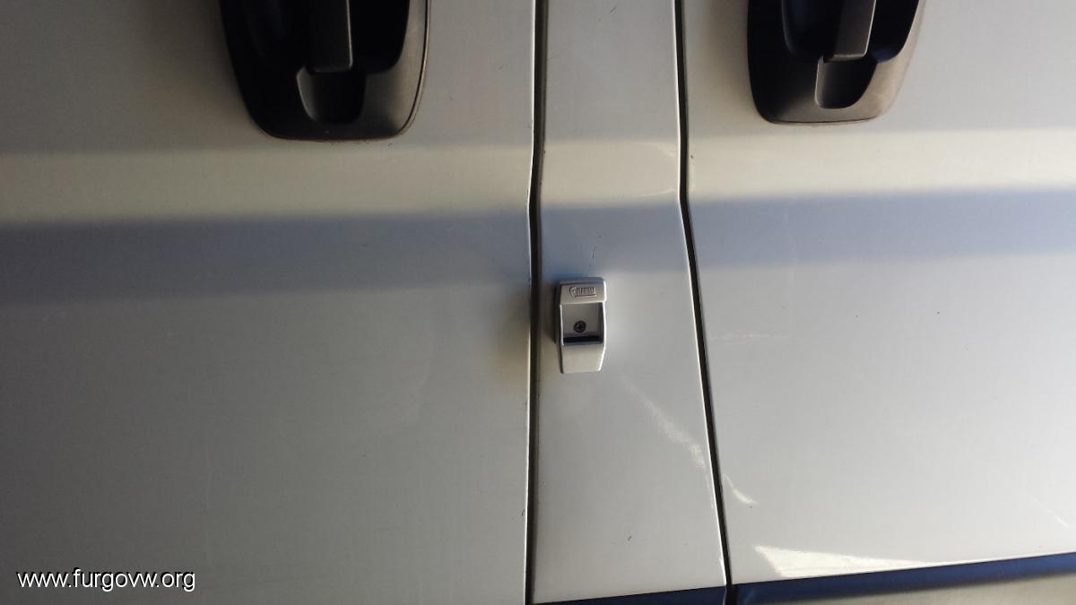

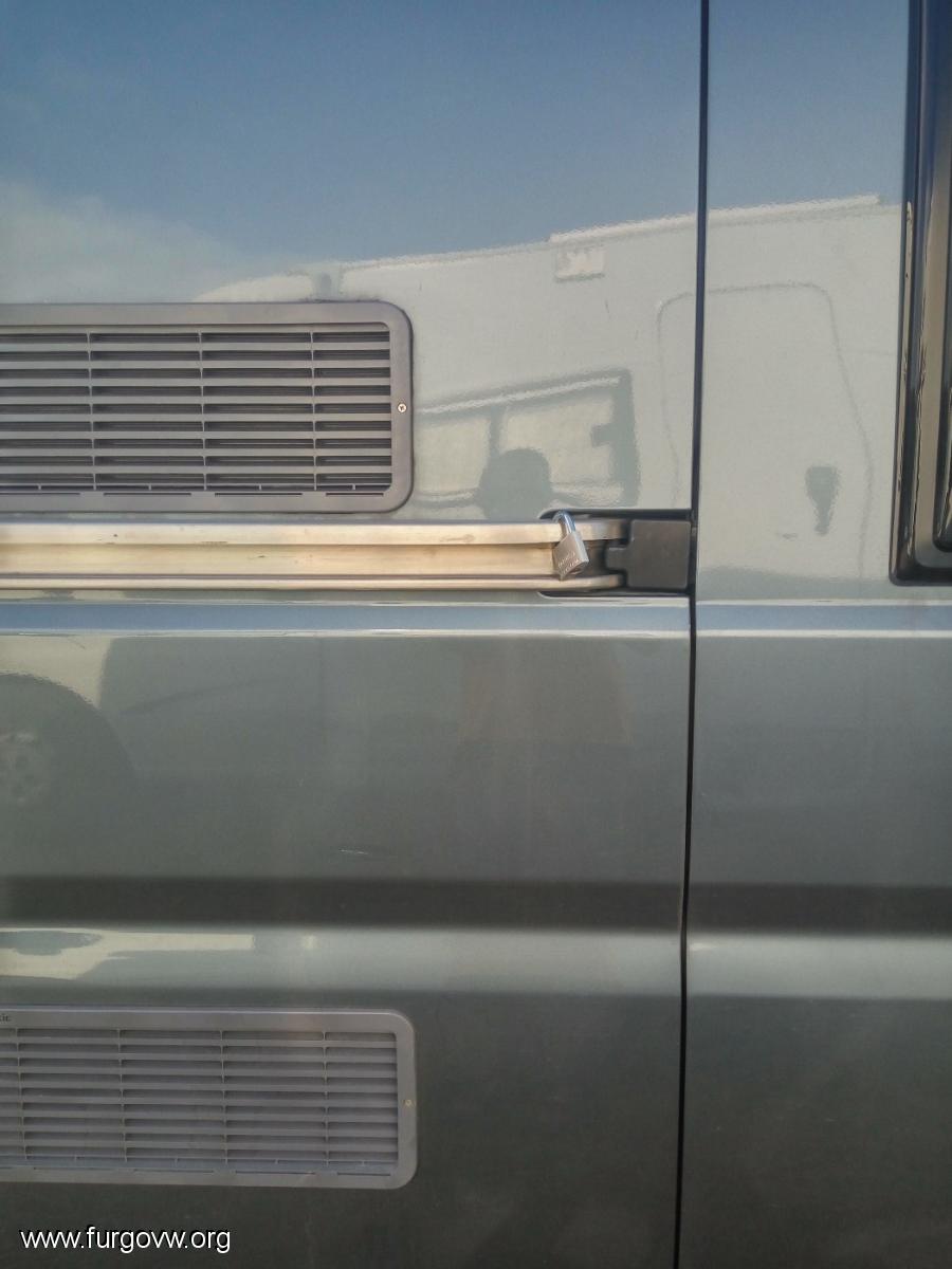

Subo este brico que vi en una furgo, que os parece el candado en la corredera como metodo de seguridad
jackblues
cuiroso o cuando menos, ingenioso. ahora en cuanto a seguridad flojo si tenemos en cuenta el numero ingente de cacos de bicis que pululan con una cizalla en la mochila para cortar candados  :-\

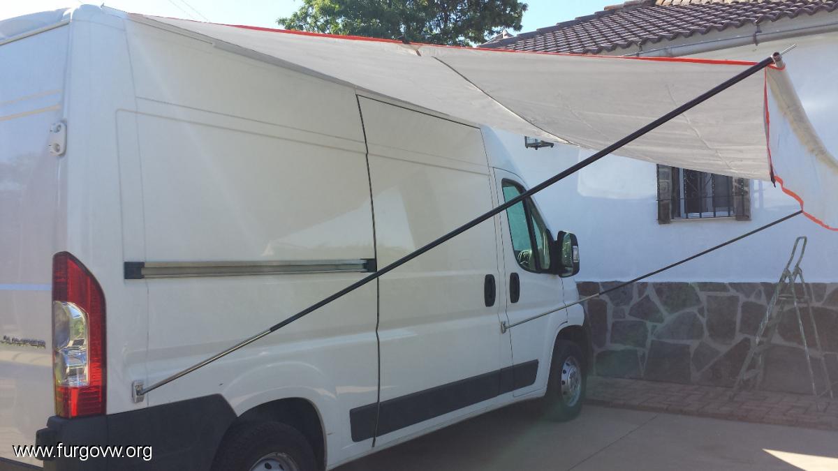

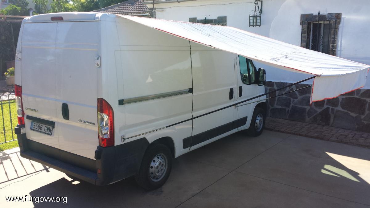

Hola,tengo una jumper del 2004 y queria ponerle la guia para ponerle el toldo tarp del decathlon,donde se lo podria poner con tornillos a la chapa o como? habia pensado en las guias del techo pero como lo sujeto hay?
andarrios

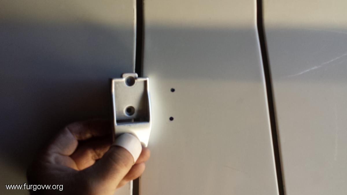

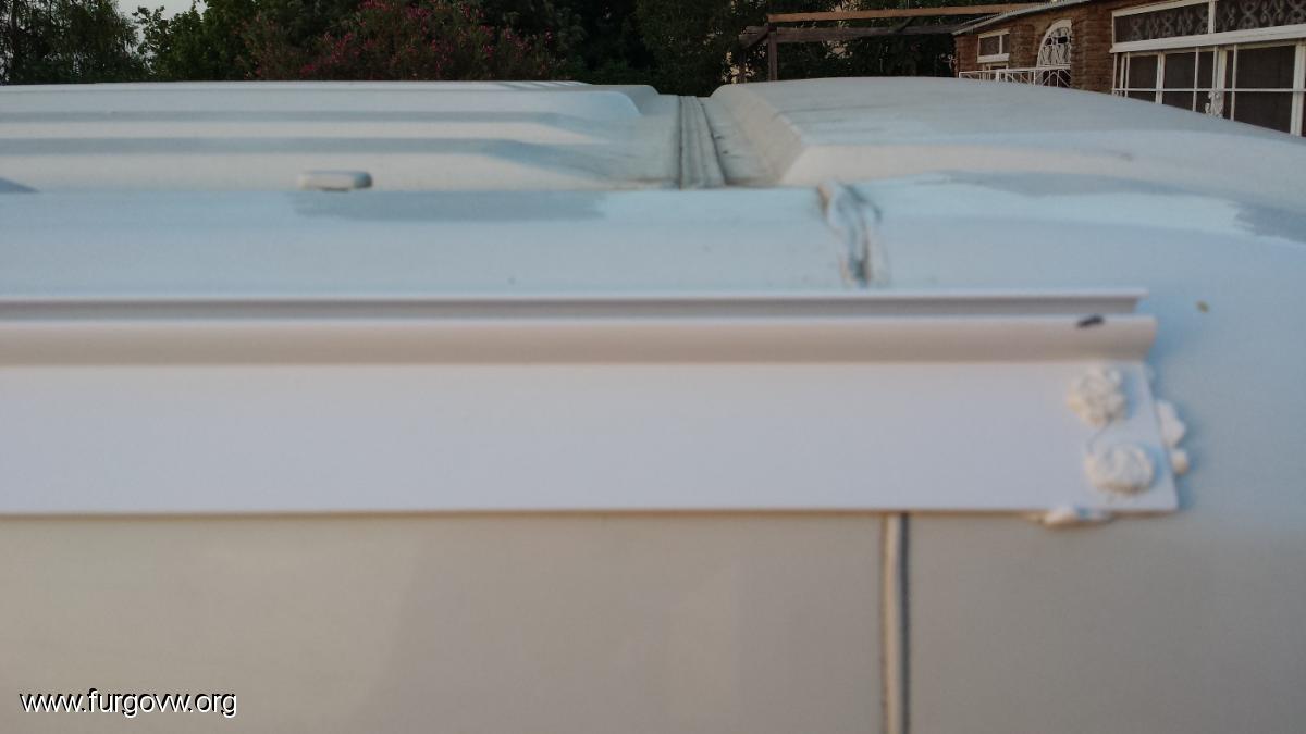

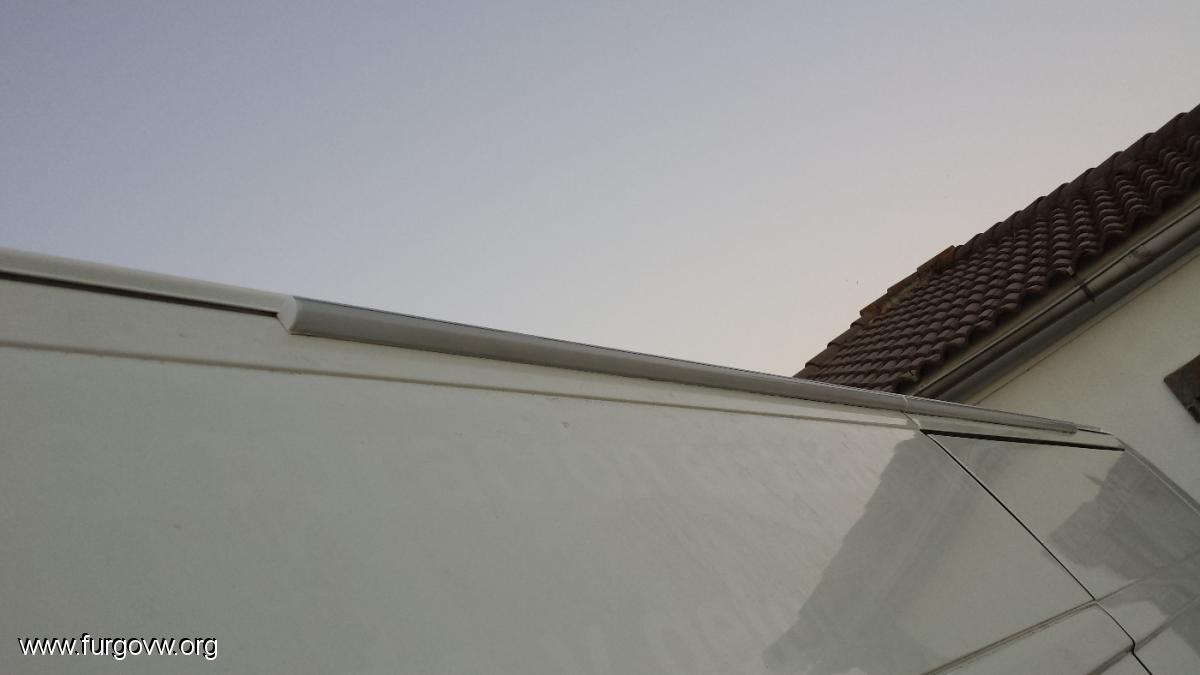

Hola, yo he montado el mio hace poco en una Jumper y lo primero que hice fue los agujeros en la guia de aluminio donde va el toldo, despues sujetarla a la chapa con precinto y hacer los mismos agujeros en el furgon.
Despues agrandé a 6 mm para ponerle las tuercas remachadas y atornillar el perfil bien cargado de silicona de montaje.
Una vez seca, la recorté y le hice un cordon por arriba y por abajo para evitar filtraciones.
Con eso tienes la base para poder meter el gusanillo con el Tarp.
Después le puse en el lateral los soportes de fiamma
con el mismo sistema, taladro, tuerca remachada y soportes puestos
y voilá

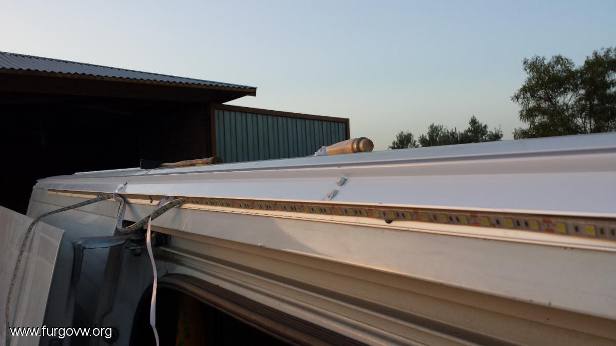

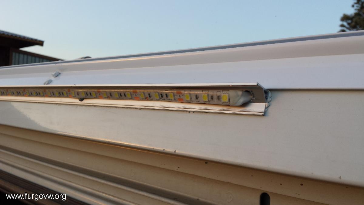

y ya puestos, me lié con el perfil de aluminio y la tira de led para ponerle dos metros de luz debajo del toldo, todo con el mismo sistema
Y eso es todo amigos.
Las dudas que tengais porque me explico como un libro sin letras, pues me preguntais, vale?

donde has conseguido los soportes que van a la carrocería?

Muy bueno el brico del toldo, una preguntilla, que altura te queda en la parte mas baja?

Los soportes laterales y los terminales de las patas, se los he pedido a Luluka y me tardaron aproximadamente diez dias.

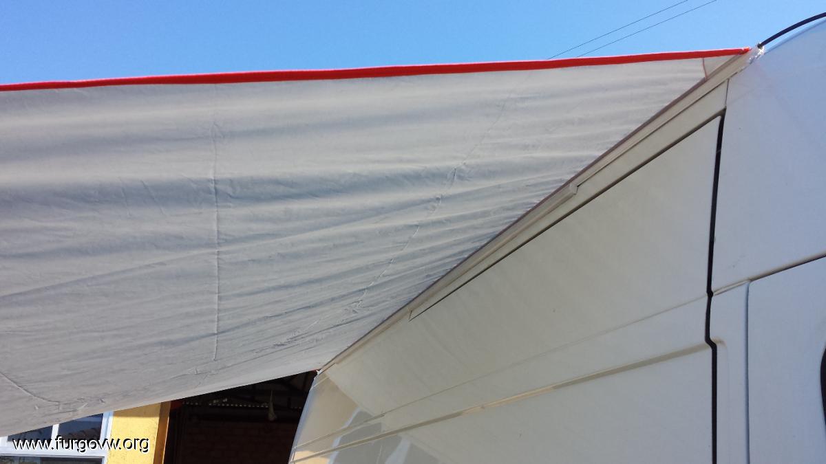

Los palos son los que trae el Tarp, solo que le he añadido otro del anterior para ver como quedaba totalmente desplegado el toldo, y el sistema es el mismo, el tramo es mas estrecho por un extremo y entra dentro del otro. A los primeros les he quitado el tapon de goma y les he puesto los terminales de las patas del toldo Fiamma para que encajen en los soportes laterales, y a los ultimos les he dejado la punta, que entra en un tubo de aluminio que tiene el toldo en el frontal,  para que quede recto y a la vez se pueda liar para recogerlo parcialmente  o del todo para que en desplazamientos cortos no haya que quitarlo.
Igual lo tenia en la otra furgo y va bien.
Andioak la altura la puedes regular aumentando tramos de tubo o recogiendo toldo, tal como está en las fotos, la parte mas baja nos dá 1,70. Nosotros le hemos puesto el dobladillo para meter el tubo del final a 30 cm para que nos quede 2,50 metros de ancho por 2,95 al largo del furgón.
Mas grande lo vimos demasiado, y así podemos ponerlo como mejor nos venga.
Habeis visto como quedan las dos cosas puestas las tres veces? Si eso pongo dos o tres veces mas la misma foto .meparto .meparto .meparto .meparto
Cualquier cosa que querais, pues aquí estamos. ;)

Hola,
Perdón pero estoy algo espeso y no termino de entender una parte.
La barra frontal del toldo. ¿La has comprado aparte? ¿es de aluminio o hierro?¿va solamente pasado por el dobladillo que has hecho a 30cm y despues con agujeros en los extremos? ¿o va sujeta al toldo de alguna forma más? Si recoges parte del toldo y pones las barras como se ve en las fotos.... ¿como evitas que se desenrosque el toldo de la barra frontal y se vuelva a extender al máximo? Cuando dices de enroscar el toldo para pequeños desplazamientos.... ¿como lo sujetas para que no se desenrosque?
Perdona mi espesura, pero es que no termino de entenderlo.
Un saludo y a disfrutar del brico.
