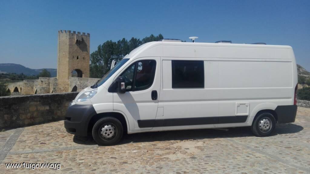

Buenos días!
Ya puedo presentar oficialmente a nuestra Citroen Jumper del 2013, entre camperizacion y nacimiento de un peque llevo disfrutándola solo un mes pero ya con unos cuantos kilómetros y muy contento.
Tranqui varias salidas nos surgen dudas (sobre todo a mi mujer), de cómo hacéis para subir a la litera de arriba. Hasta ahora nos apoyamos en la cama de abajo y el mueble de la nevera pero sobre todo para bajar no es muy cómodo.
Lleváis escalera o similar?
Si me ocurre el poner una tramo corto de escalera fijo a la paredes del baño de forma que para subir y bajar puedas colocarlo en ángulo de 80° aproximado para que la pared no soporte todo el peso. No se si me explico bien.
Saludos y a disfrutar!
