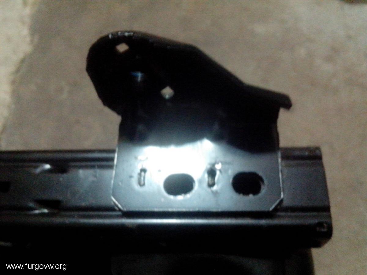

Hola amigos, quería saber si alguien me puede decir si es posible sacar el soporte del cinturon de seguridad que va en la corredera del asiento. Conseguí una butaca de conductor y necesito cambiar de lado el soporte para ponerla del lado del copiloto. Gracias.
